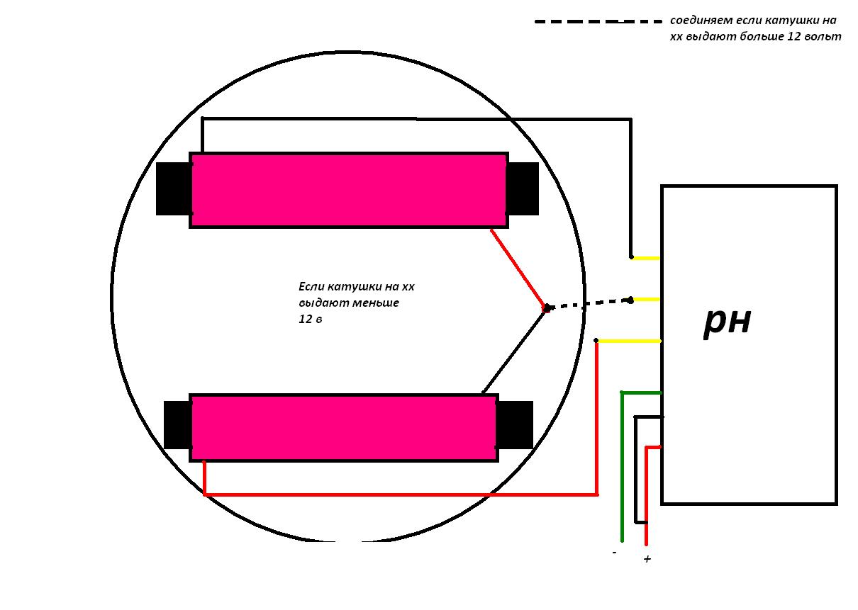

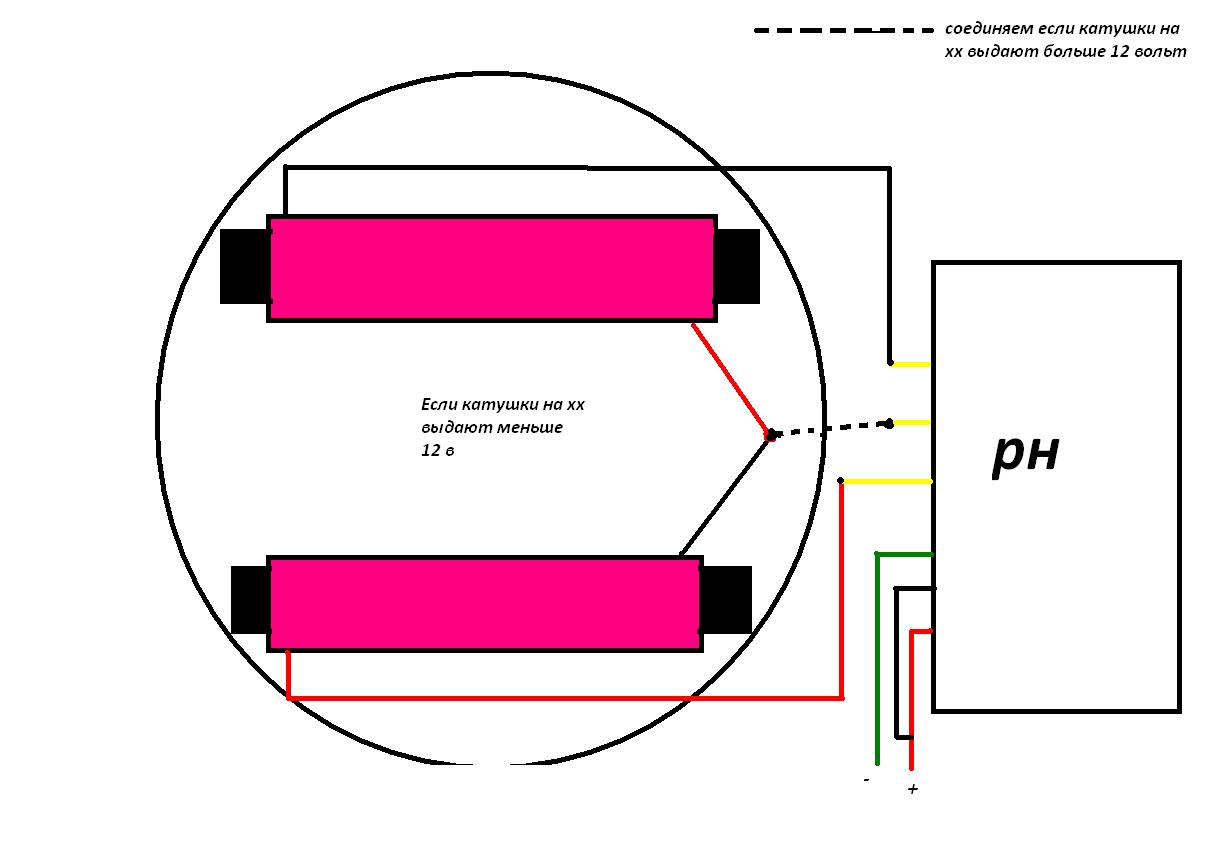

смотрим на верхнюю катушку и идем по часовой черный (начало1) на рн на желтый, красный (конец 1) на черный начало второй, красный конец второй на рн на 2-й желтый.

На мохавике два магнита. И они одновременно проходят над двумя катушками.
Спасибо за рисунок, проконсультируюсь у электрика знакомого. :)

В регуляторе чёрный провод управляющий?
Чёрный с красным в любом месте можно соединять или в определённом?

Поговорил с электриком, черный действитель управляющий его надо на + акб через замок зажигания.
А вот как катушки подсоединить он мне сказал скрутить черные (начало катушки) между собой, а в регулятор цеплять только два красных провода.
Не пойму как правельно сделать???
 Заголовок сообщения: Re: Мотокультиватор (советы, опыт)
СообщениеДобавлено: 06 Май 2015, 20:25
Черный - питание управляющей цепи РНа, он же сенсор (датчик), с нуля на скутах на акб через замок, в самопалках можно скрутить прямо у РНа, особо не заморачиваться.
Сколько электриков столько мнений, на мой взгляд скрутив 2 черных получим противофазу, катушки будут гасить друг друга и напруга будет меньше.
По варианту 2 на картинке можно и черные скрутить и скрутку, и красные на РН, тогда получится однофазка смешением с 2-х катушек.
На картинке вар 2 двухфазка, вар 1 однофазка при малом напряжении катушек.

funix Прошу прощения туго до меня доходит по электричеству.
с одной катушки при замере тестором показывает 12 вольт на холостых (мерил сам)
если включить как у тебя на рисунке, конец (красный) к началу (черный). Что пакажет тестор? По идеи 24 в Или я путаю?
А если соединить два конца (черных) между собой, то пакажет 12 в
Получается что можно и так и так подсоединять к регулятору? В чем разница между этими двумя подключениями на выходе из регулятора?
Желтые провода можно менять местами?
про черный провод во второй клеме регулятора понял, скручу его с красным.
СообщениеДобавлено: 06 Май 2015, 21:41
aka81
funix предлагает тебе использовать 2/3 регулятора напряжения, при этом не придётся заморачиваться с полярностью катушек и вероятной разницей в их мощности.
Тебе же твой электрик предлагает рискнуть на авось и задействовать 1/3 регулятора напряжения.
ты считаешь что надо делать как funix на рисунке показал? Собираю разные мнения, Как на голосовании :)

Как на рисунке по варианту 2, то есть 3 провода на РН.
Вариант 1 снимаю, раз 12 вольт тебя устраивают.
Вариант электрика, не корректный, это тот же мой 1-й вариант, но катушки в противофазе друг к другу, это как 2-е батарейки вставить плюсами друг к другу, а минусы на лампочку, так вот батарейки постоянного тока, не загорятся лампочка, а с катушек напруга пойдет, но меньше.
Вариант 1 снимаю,
Вариант 2 это красный первой катушки к 1 желтому, потом два начало катушки (черный провод) скручиваем вместе и в регулятор к второму желтому. Ну и красный со второй катушки к третьему желтому.
СообщениеДобавлено: 07 Май 2015, 09:54
начало1 на рн черный на 1желтый
конец 1 + начало2 на рн красный + черный на 2 желтый
конец 2 на рн красный на 3 желтый.
Больше объяснять не буду, а то сам запутаюсь :)

funix все подключил как у тебя на картинке. Регулятор работает. Напряжение на клеммах аккумулятора 14.3 в, ток зарядки чуть меньше 2 ампер. Причем от оборотов двигателя показания практически не меняются.

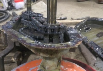

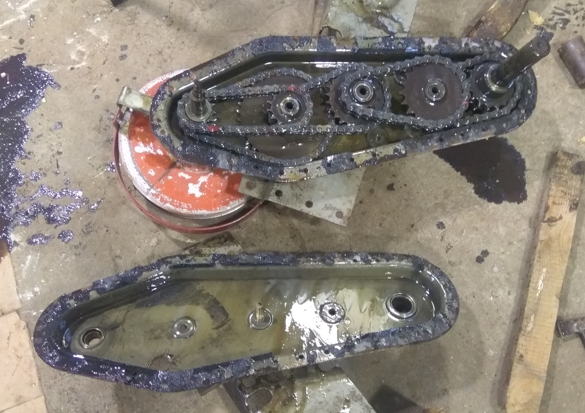

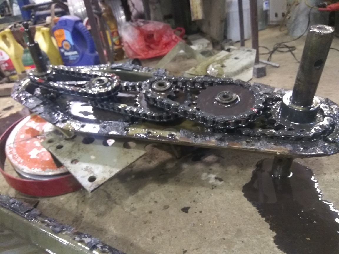

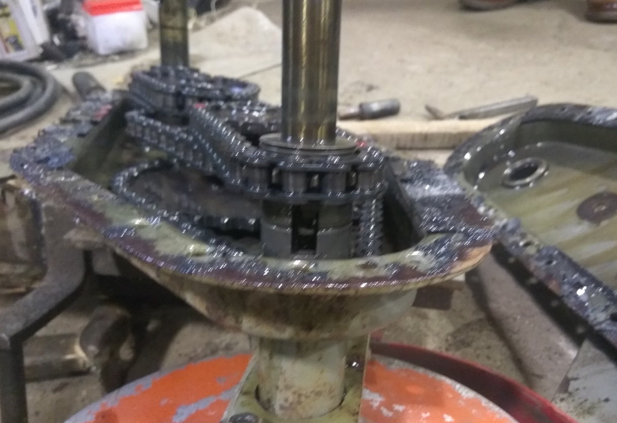

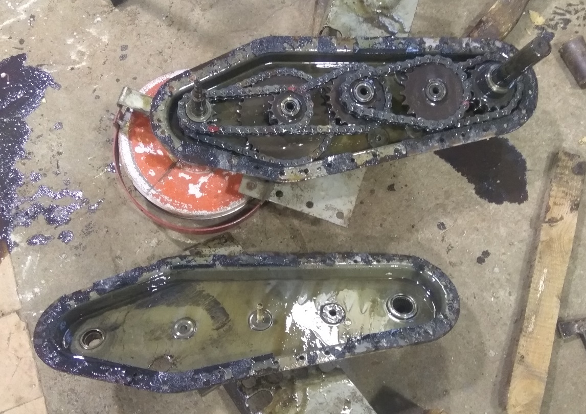

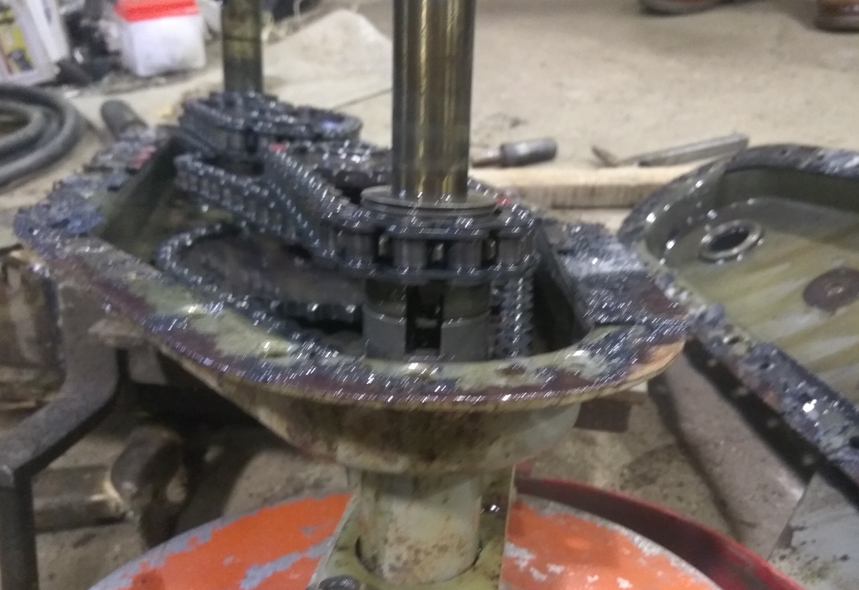

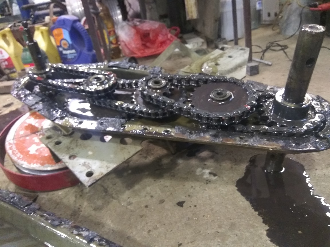

Разобрали редуктор мотоблока, в поисках неисправности, пока в поиске.....
СообщениеДобавлено: 22 Nov 2021, 19:14
Сообщений: 582
Стаж: 34
Перед разборкой любого агрегата с масляной ванной надо в него налить с литр бензина и поболтать, покрутить валы, бензин сразу течи обозначит.
Потом сливаем его и разбираем сухой чистенький внутри агрегат, так приятно....
А что за поломка то была?
СообщениеДобавлено: 22 Nov 2021, 21:49
Сообщений: 1629
Заклинил на повышенной переключатель, что-то болталось и гремело.
В процессе разборки заработал переключатель, какого либо мусора или лишних запчастей пока не обнаружено.
В ступор вогнало наличие роликовых подшипников, везде- совсем везде! Ну только на масляной пробке не оказалось...
