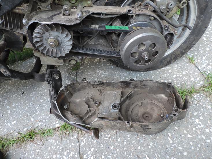

И всё это сюда влезет?
белка 035.jpg [ 120.1 KiB | Просмотров: 5878 ]
Влезает с вариком с такой крышкой

Самое главное: на картере этого двигателя заводское обозначение 1р39qmb.
Дальше, у него короткий картер под 10-е колесо. Нестандартная крышка вариатора, короткая.
Воздушного фильтра нет, и неизвестно, как он выглядел, в инете данные разные, фотки нет ни одной, один пишет что стандартный от 125куб, другой пишет что ни от 139, ни от 152, а свой собственный уникальный.
При этом у него предаточное число редуктора то же, что и на обычных 152/157.
Следовательно, при тех же оборотах двигателя что и у фантома, он должен ехать как фантом, но конечно с поправкой на 10-е колесо (на фантоме 13-е).
Поэтому тут имеем прямой резон форсировать этот движок по самое не могу.
GRO
По тому, что есть на форуме про этот двигатель, понять можно только то, что у него 13-й палец. Правда был один, писавший что у него палец 15-й и диаметр цилиндра 52мм.
Если почитать темы, то впечатление что либо все владельцы пишут о разных двигателях, либо обкурились и ловят глюки. О варике там все пишут, что обычный кубатурный. И только один чел написал, что нет, не кубатурный, и не от 139-го, а непонятно от чего ( видимо 1е40qmb он ни разу в жизни не видел). Пишет что пробовал поставить обычный кубатурный а он не лезет, ну по другому и не получилось бы, там вал 16мм а дырка в варике 15.
Если ты оперируешь только той инфой, которая есть в инете, а сам этот двигатель ни разу не видел ( и оказывается их минимум 2 вида! С разными крышками варика) то просто так утверждать что что-то куда-то влезет, ну это довольно смело....

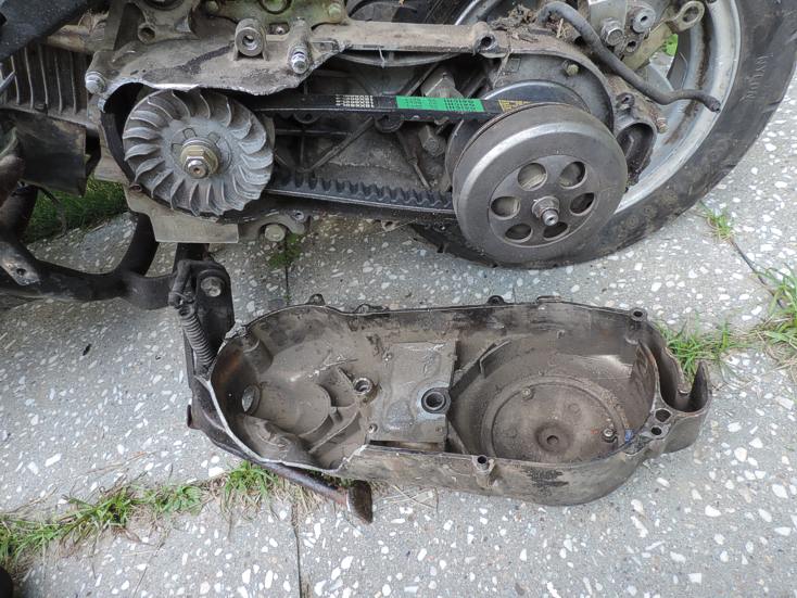

6. Крышки вариатора, две (может и не две, а больше, но нашлось две пока):
Такая
И такая
