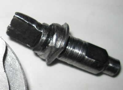

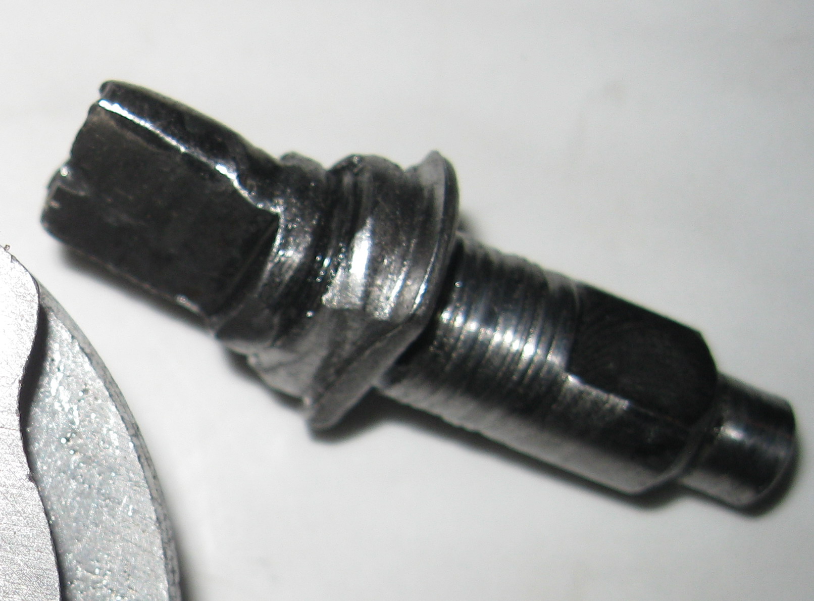

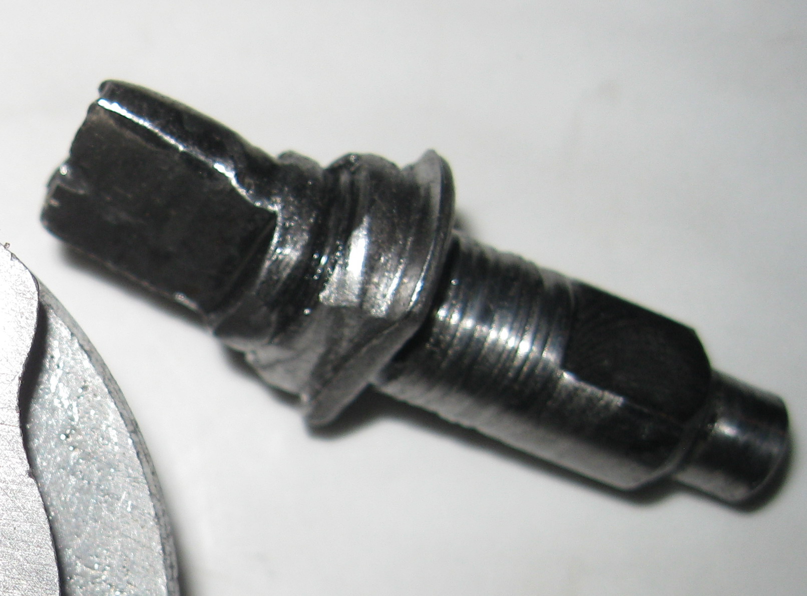

VVV писал(а):
как вы себе представляете работу "сырого" метала в узле, где происходят максимальные нагрузки рабочих циклов?
Речь в данном случае идёт про вал привода маслонасоса. И через него - вал помпы. Нагрузки там постоянные.
И это не сырой металл?:

Вот то, что показано, ни о чём не говорит....валы приводов подвергаются, термообработкам, так же как и другие силовые детали, разве, что, где нибудь, в горах китая его ковали........ тогда не ясен путь его попадания в силовой агрегат (я такого не видел.....)

Канавку углублял я, лично, на токарном станке. Имея некоторый опыт, определить очень просто, по тому, как резец режет металл, какая идет стружка. И режет ли вообще.
Здесь этот вал сделан из гвоздя. Точно такая же твердость поверхности.
Естественно, это только мое мнение.
Но чтобы утверждать, что оно ошибочно, нужно, наверное, самому как-то попытаться исследовать этот валик....
Согласен. Его не то что надфиль, но и крупный напильник берёт легко. В любой точке.
Похоже что действительно китайцы их в горах ковали.

Не буду тупо говорить обратное, но утверждение, моё, основывается на том, что я с этого вала делал пробойник. Так вот, при обработке на точильном станке, искры были мелкие и по цвету определялась их термообработка , ни о каком применении напильника, при обработке, речи быть не могло......
