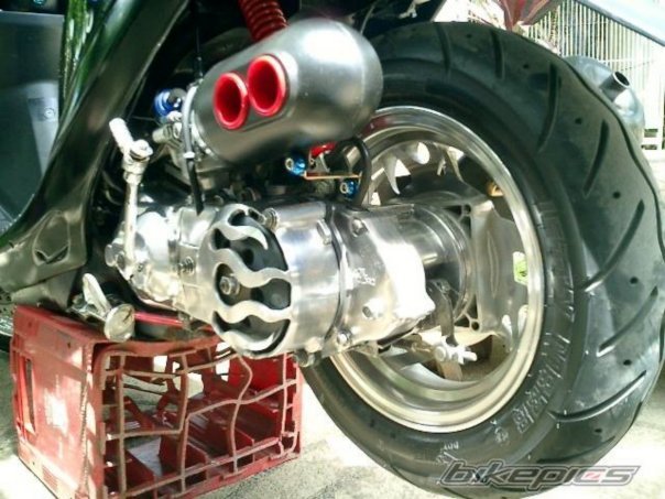

Вот так можно сделать))) не плохо смотрится....и в технологии не тяжело....

из подручных инструментов такое можно сфорганить?

ломать не строить ............в смысле убрать лишний металл ( да еще и мягкий ) несложно ......... проще всего дремелем ( с комплектом насадок ) при его отсутствии сойдет и дрель + надфили

прозрачной крышке отказать.. ребята не забывайте что при работе вариатора под крышку засасывается воздух из под мапеда с пылью и т.п. + изнашивается ремень + изнашиваются колодки сцепления. Все эти говны мелким слоем оседают на внутреней стороне крышки поэтому прозрачная крышка будет постоянно изнутри в черном напыле сгоревшей резины от ремня. Окна прорезать можно но до первой лужи. потом ремень начнет проскальзывать а в сцепление попадет грязь вода и придется все перебирать.... если скут летом используется повседневно то дело того не стоит. если собрались на выставку со скутером то милости просим...

Смотровое окошко , причём два, причём сделаное в отдельном корпусе и заворачивающееся в местах крышки вариатора, где видно выход ремня на радиусы ведущего и ведомого шкивов - это полезный и даже нужный девайс.
Плюс зеркала с правильными углами (что бы видеть обратную сторону) и неоновая подсветка,что ещё нужно для нормальной работы скутера.
