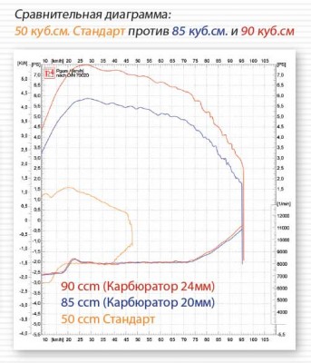

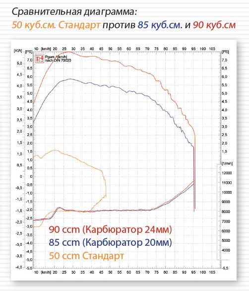

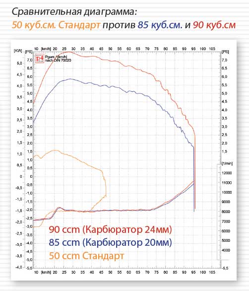

Судя по графику мощностей измеренных фирмой БГМ у полтоса на колесе действительно 1.5 лошадки. :)
мощности 139qmb.jpg [ 41.6 KiB | Просмотров: 3552 ]

Может, у них полтос ещё и задушеный обкаточными грузами, а может и чем похуже? Максимальная скорость 45 км/ч против 95 км/ч у 85-90 кубов как бы говорит нам. Хороший полтинник должен развивать 55-60 км/ч, и тогда мощность на графике как раз будет около 3.0-3.5 л.с.

может, хватит про свои эротическии фантазии на форуме писать? :-D
дино стенд показывает от 1.5 до 1.8 лошади на колесе, а твои ощущения говорят о 3.5лошадях.

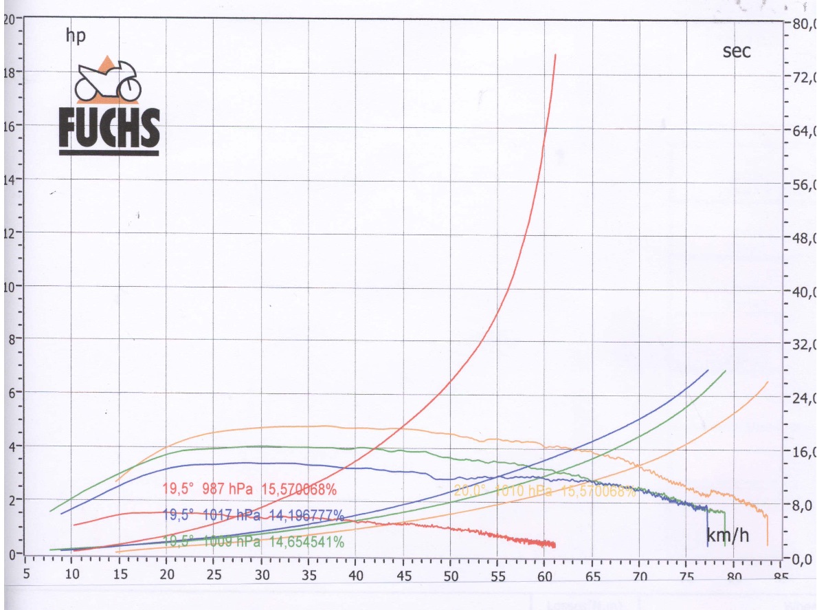

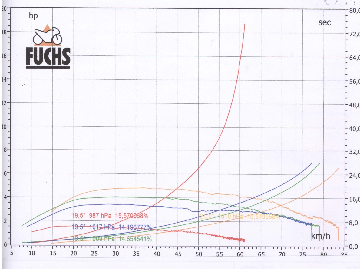

вот показания снятые магазином, с хозяином которого я разговаривал
1. 1,6 hp max62km/h 64 sek/60 kmh
2. 3,4 hp max77km/h 14 sek/60 kmh
3. 4,1 hp max80km/h 12 sek/60 kmh
4. 4,8 hp max83km/h 9 sek/60 kmh
цвета соответствуют графику
на полтинике даже 1.6лошади. мне почему то запомнилась цифра 1.8. но это не критично
spirit4t.jpg [ 222 KiB | Просмотров: 3537 ]
