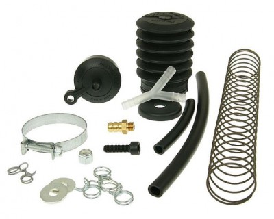

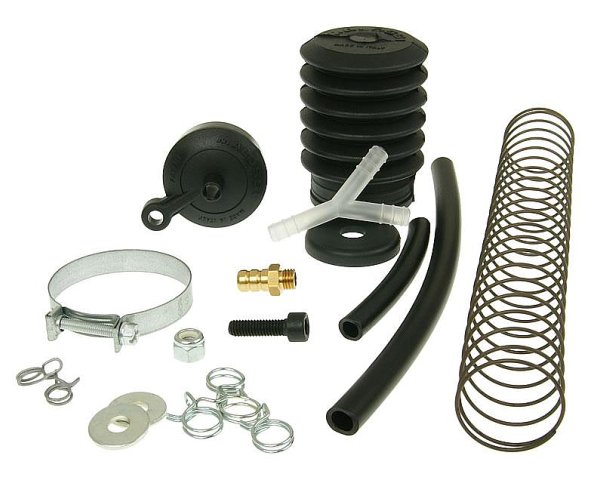

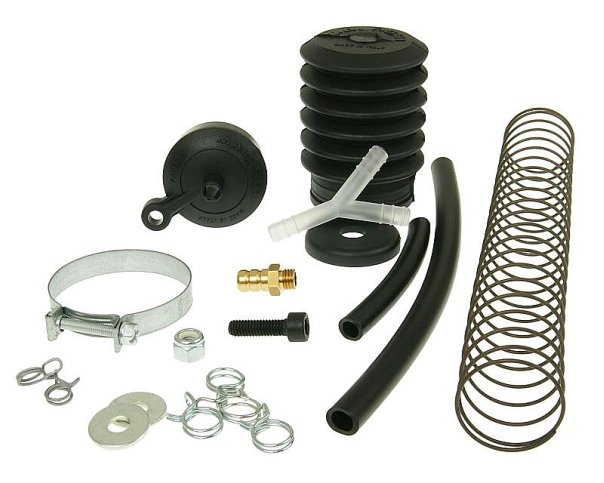

Вот описание с оф-сайта. Переводите сами, в промте перевод корявый, выкладывать не буду. Смысл в том что эта штука создает дополнительное разряджение при резком открытии дроссельной заслонки. Необходим для карбов больше 21мм и используется только для 2Т скутеров.
Von Malossi bieten wir euch diese Unterdruckkammer (von einigen Anbietern fälschlicherweise als Vergaserbeschleunigungspumpen bezeichnet) an. Der Vorteil liegt darin das das Gemisch, beim Schließen der Membrane nicht mehr ein Zweites oder Drittes mal durch den Vergaser zurückgeführt wird, sondern in der Boost Bottle, die zwischen Vergaser und Membrane montiert wird, zwischengespeichert wird. Das Gemisch verfettet also nicht mehr so schnell, Senkung des Benzinverbrauchs sowie besseres Ansprechverhalten und Gaswechsel sind das Resultat. Sehr sinnvoll bei größeren Vergasern die im unteren Bereich zur verfettung neigen.
Комментарий к файлу: Разобранный Boost Bottle Malossi MACSII Viton®
1.jpg [ 46.76 KiB | Просмотров: 3702 ]

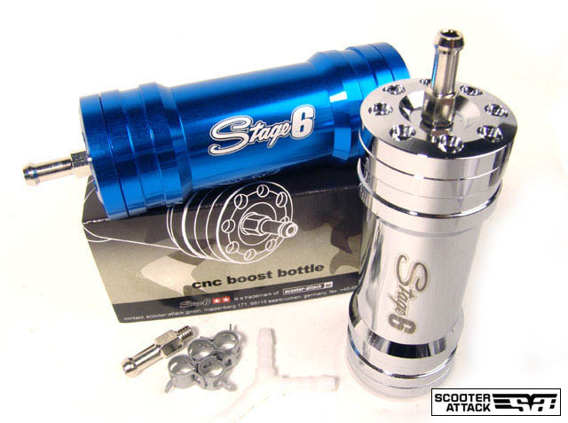

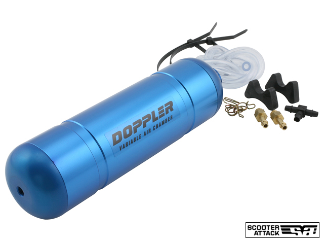

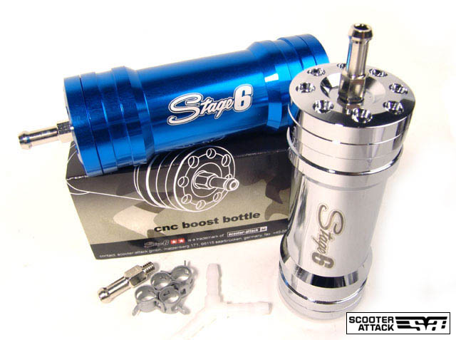

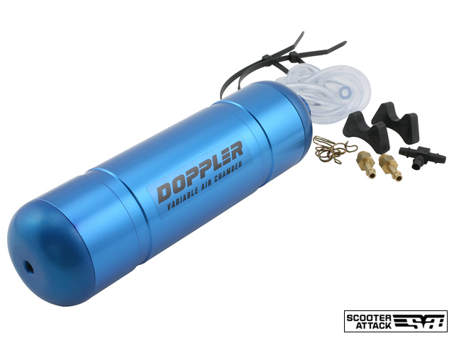

Вот еще фоты.
Комментарий к файлу: BOOST BOTTLE STAGE6
3.jpg [ 77.85 KiB | Просмотров: 3703 ]
Комментарий к файлу: BOOST BOTTLE DOPPLER 2009
2.jpg [ 95.06 KiB | Просмотров: 3703 ]
