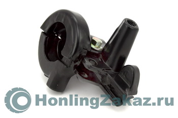

проворачиваться стала вся конструкция включая крепление тросика..
Вот эта штука проворачивается:

Надо откручивать и смотреть, что ты там сломала.

в ней есть штырек который в руль вставляется видно он отломился у тебя.разбери чтобы уж наверняка а то гадать долго будем.)))

ок Разберу и скажу что я натворила))
Именно этот упор и отломался ! устранила просверлив на месте обломанного сквозное отверстие и ввернула шуруп так что выступающая часть уходит в отверстие руля..
