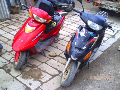

Вариатор запилил, ролики не вылетели ,но понту никакого.Пол дня убил легко. Резвые цепники мои Флайбики тащатся с тупой езды Вайпера Спорта
