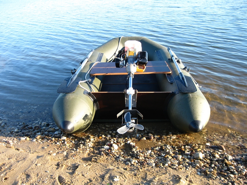

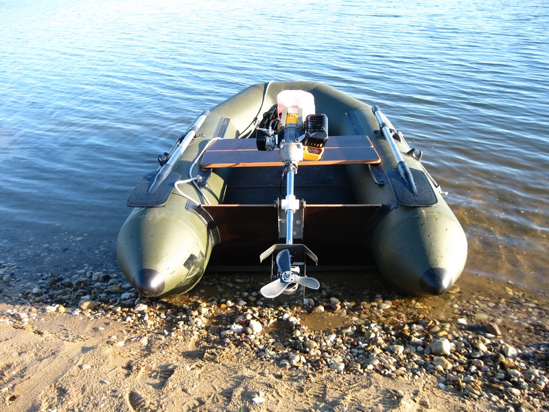

У меня мотор из бензокосы. Чуть-чуть в унитаз не влезает. Приходится ложить в рюкзак и вместе со всякой всячиной привязывать на заднее сидение. Плюс кофр использую в качестве дополнительного багажника (шлем-то на голове).Лодка естественно в ногах. Дейвуд съёмный - лежит в сумке с лодкой и вёслами.

А "мотор из бензокосы" мне понравилось. Можно подробнее? Как ведёт себя, греется ли , как идет лодка, про винт ну и все, что есть интересного.

Вот. Нашел. Он ссылки давал.
aser писал(а):
Принцып простой: вместо штатной штанги делаешь из тонкостенной трубы новый дейвуд нужной длинны. На конце устанавливаешь редуктор от болгарки, и на редуктор - винт. Этой теме посвящён целый форум самодельщиков-воднокосильщиков. Там всё очень хорошо описано, но нужно зарегистрироваться, чтоб фото открывалось (ну такие у них заморочки). А без фото читать неинтересно:
http://forum.ohota.by/viewtopic.php?f=46&t=1744
Там и мои конструкции описаны. Мой ник - мой позывной RV3LE.

Ведёт себя отлично. Заводится с полтыка. Не греется. Можно часами плыть. Оно конечно, можно и перегреть, если с дуру винт сделать слишком тяжёлым для данной мощности. Скорость 8-10км/час. Причём есть один момент: поскольку передаточное довольно большое - 3-4, в зависимости от применённого редуктора, то обороты винта относительно небольшие, а значит винт можно ставить довольно большого диаметра с небольшим шагом. Таким образом получается большая тяга при относительно небольшой скорости. И в этом есть несомненный плюс: лодке всё равно как идти - по ветру или против, самому плыть или с пассажирами, одна лодка, или ещё 1-2 на буксире. Скорость почти одна и та же.
Бачка бензина (900мл) хватает на 40-45 минут хода. Или на 6-7км.
Ну а более подробно можно прочитать на сайте, адрес которого я давал ранее. Там и про винты, и про разные моторчики и прочие заморочки. И заметь - моторчики опять-таки китайского производства. Дёшево и сердито. У меня их три штуки: 1,3л.с., 1,9 и 2,5л.с.

Ну ты даешь! а мотор как собрал?

Меня собственно не столько привлекает затея , сколько функциональность. Если переделка пусть и обратимая обратима долго, мое имхо,- всё это теряет смысл.
Поясню. У меня есть бензокоса, ей я кошу раз в неделю. И на рыбалку к примеру тоже раз в неделю. Мотор по объему примерно равен веслам. Скорость не важна. Отгреб от скута в пределах видимости и хорошо. Перестройка косы дома должна занимать минуту...
Скажи, почему просто не поставить винт нужного диаметра, перевернув косу в другое рабочее положение, и переключить шланг на навесной бак для правильной подачи топлива? С креплением к лодке вопрос не так волнует. Винт где ты брал? Продаются готовые? Подходят от чего? Или надо рукоприкладываться?

Дейвуд крепится к колоколу сцепления двумя винтиками. Хочешь - цепляй штангу для кошения травы, хочешь - винт гребной. Делов - три секунды. Почти никто не покупает косу только для лодки. Все используют и по прямому назначению. А кое-кто и умудряется крепить моторчик на багажник велосипеда, чтоб не крутить педали.
Можно использовать и родную штангу, а вместо шпули с леской установить винт. Так иногда и поступают. Но там либо нет сальника вообще, либо он паршивый. Подшипник с редуктором долго не живут. Да и обороты на выходе очень большие. Винт приходится делать маленький, а КПД у него получается низкий, т.к. бОлшую часть винта закрывает корпус редуктора.
Винты, как правило, самодельные. Но можно применить и минкотовские. Всё дело в том, что направление вращения наших моторчиков не совпадает с большинством покупных лодочных моторов.
Я, например, все свои винты делаю из листового металла методом гнутья лопастей. Многие, у кого есть возможность пользоваться хорошей сваркой - приваривают лопасти к гайке.
