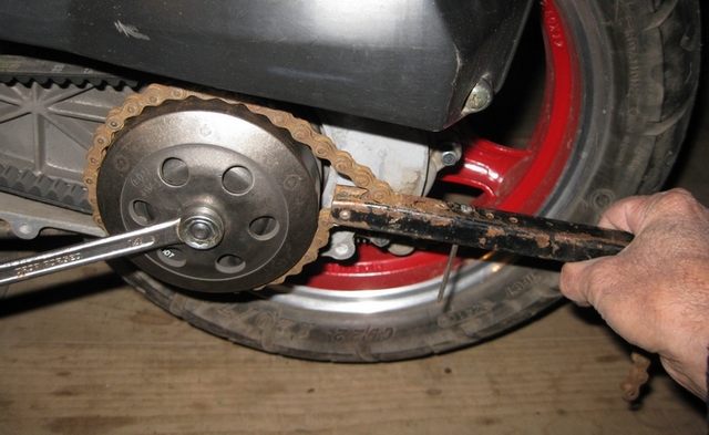

:009< здраствуйте все...продолжаю ремонт... не могу открутить центробежное сцепление... специального ключа нет...гайка проржавела...кто чем пробывал?о? или посоветуете что нибудь пожалуйста?? 8-)
Сделай съёмник: кусок трубы, ржавая( :-D ) велосипедная цепь, гвоздик для фиксации цепи. Работает как удавка:
345.jpg [ 185.16 KiB | Просмотров: 3917 ]

ключ накидной ставь над дыркой, стальной стержень в дырку НЕГЛУБОКО, и как рычагом об ключ. Давно так откручиваю.

если открутить не получится, то можно бросить мотор в багажник и на любом шиномонтаже эту гайку практически бесплатно открутят гайковёртом.
