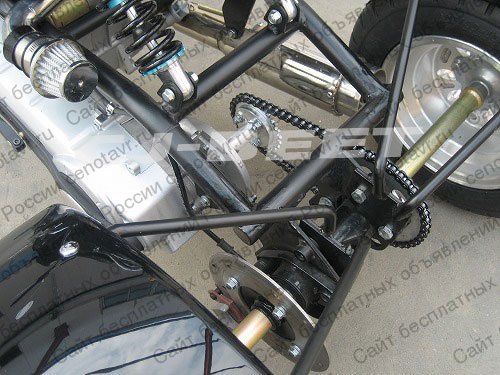

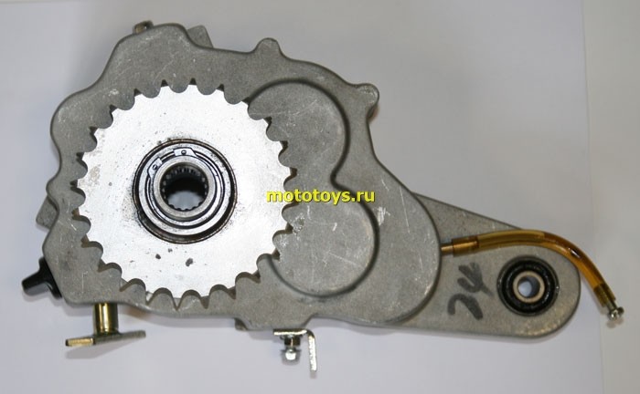

Эххх... братцы!:) Купить это конечно можно, но хочется еще и потрудится над своей лошадкою, ну кроме выбора и покупки! Если трайк, то идеальный вариант такой:
Мотор 139й 82сс, и честно косить под полтос, ось задняя от квадра, 50-150, сразу с гидро-дисковыми тормозами! И очень хочется на таком чудесном агрегате, передачьку заднюю. А вот с этим и вопрос, так как редуктора вроде как есть, вот толькоо совместимость их с 139м двиглом остается пока очень и очень большим вопросом!:(
Отношение в передаче это только получается шестеренками, которые ведущая на двигле(редукторе) и ведомой на оси!
т.к. мне кажется что отношение редуктора задней передачи в итоге 1:1, что с ним что без него!
Очень мало инфы про квадрики-малыши, или я плохо ищу...:(

Опять получится купить квадрик 50к, разобрать его нахрен, грубо говоря, отрезать от него жопу и преварить к переду скутера, ну просто трайк нужен, о трех колесьях! Можете закидать меня камнями ну люблю я очень 4х тактники, а квадрики 50ки все как на подбор 2х тактники, если это "QMB", или 4х тактники но это уже "FMB", что на скутере будет анекдотично!
Можно взять новый 80сс fmb и поставить его на всю эту тряхомудию, но как его запитать через редуктор(коробку реверса), или редуктор через него, остается вообще загадкой! Там вроде как вход - вал, выход шестерня!
Вот и мучаюсь, идеал состыковать 139й и коробку реверса stels 50-150cc, но что-то мне говорит, что валы нашего 139го и их 2х тактного не сойдутся по размерам и шлицам...:(

Вот вариан такого чуда, без реверса, но с вариатором, как 139й, и коробка реверса от stels , проблема в их совмещении...
(Ссылки на фото не реклама)
