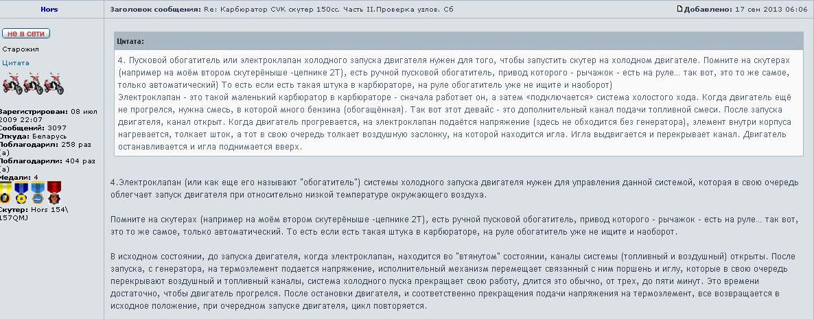

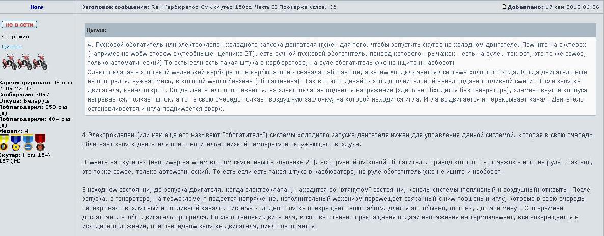

 Заголовок сообщения: Re: Карбюратор CVK скутер 150сс 4Т. Часть I. Обсуждение
СообщениеДобавлено: 18 Sep 2013, 13:19
Yulia писал(а):
Hors
По поводу твоего замечания
У меня написано так
Пусковой обогатитель или электроклапан холодного запуска двигателя нужен для того, чтобы запустить скутер на холодном двигателе.
Ты сказал - это неправильно нужно так
Электроклапан (или как еще его называют "обогатитель") системы холодного запуска двигателя нужен для управления данной системой, которая в свою очередь облегчает запуск двигателя при относительно низкой температуре окружающего воздуха.
То, что ты поменял местами слова "электроклапан" и "обогатитель" - это Бог с ним) А вот почему этот девайс по твоему только для того, чтобы завести "при низких t"? Получается что он летом вообще не нужен?)
Этот момент я не поняла...
:-x, я этого не говорил.
На сколько мне известно, после прочтения умных книжек, скутер или другое тс, завести при помощи холодного двигателя не возможно. А вот облегчить запуск двигателя при относительно низкой температуре окр.воздуха, система холодного пуска ( в обиходе "обогатитель") может, а электроклапан это лишь часть этой системы, как и рукоятка\рычажок привода дроссельной заслонки СХП на твоем скутереныше, и его назначение - управлять системой. (Надеюсь я отчасти ответил на это "То, что ты поменял местами слова "электроклапан" и "обогатитель" - это Бог с ним.")
Про температуру..., лето, утро, 9.00, температура воздуха...ну, к примеру +18, ты решила прокатиться, как думаешь обязательна ли работа СХП при такой температуре во время запуска, или при +20, +25.
Уже в течении двух лет из карбюратора исключены (физически) два устройства: automatic choke и air cut-off valve и могу уверить, что особых, извращенных плясок с бубном при регулировке карбюратора не проводил. И конечно же, я не призываю так поступать.
Далее, я не затрагивал такой момент в описании работы обогатителя...."Электроклапан – это такой маленький карбюратор в карбюраторе – сначала работает он, а затем «подключается» система холостого хода. " С первой частью согласен, да и многие тоже..., а вторая часть, позволь спросить..., а они (системы) друг с другом общаются? Как СХХ узнает, что нужно "затем подключиться".
