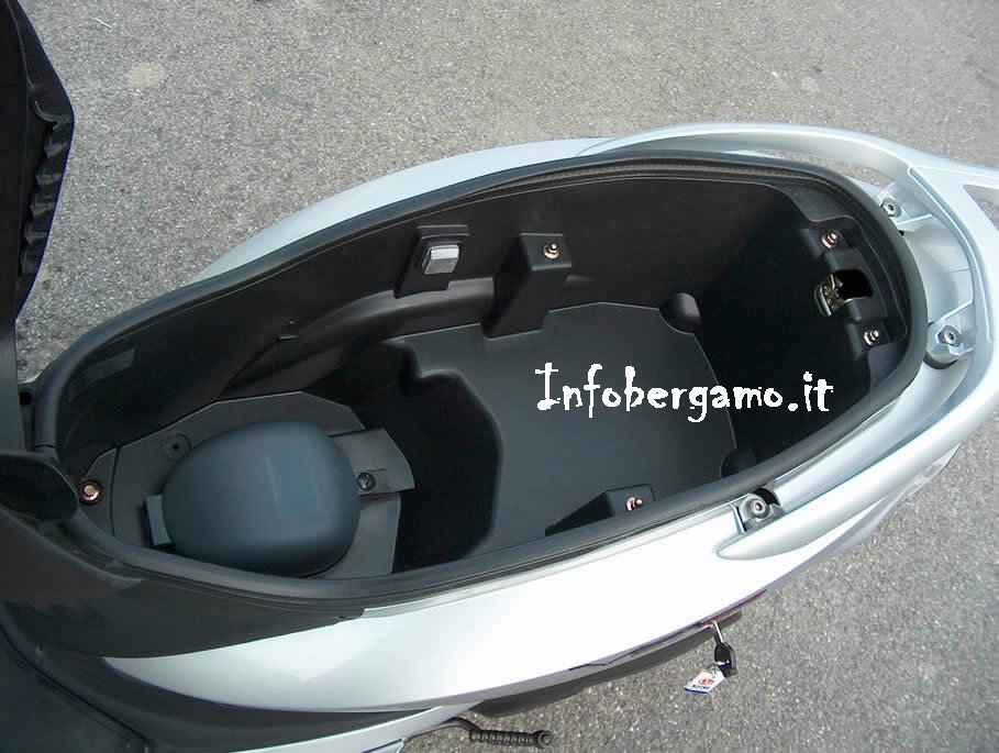

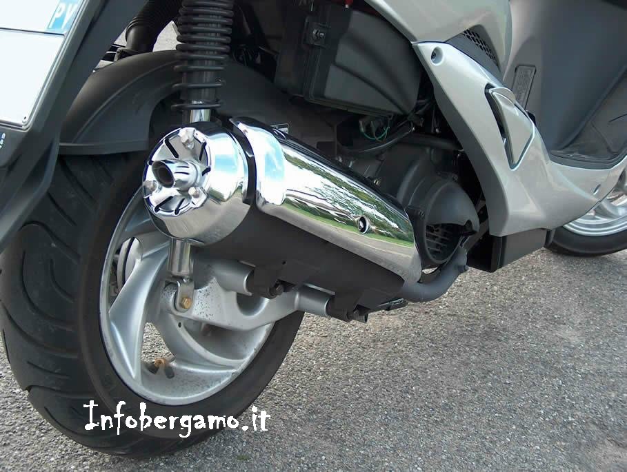

Сим был скомпонован при включенном моске, причем моск применял разум. *THUMBS UP* Получился очень удобный скутер.
Аккумулятор.... вынесен наружу, висит в коробке над глушителем.
vs_10.jpg [ 122.58 KiB | Просмотров: 5779 ]
В результате, бензобак стало возможным расположить внизу, а унитаз получился огромного размера.
vs_12.jpg [ 98.24 KiB | Просмотров: 5779 ]
В переднюю часть помещается шлем-интеграл, правда враспор, к сожалению видеорегистратор был выключен, когда Arthes его туда положил..... сверху его прижимает сиденье, и точно так же сделано на моем сим джете 98 г.в.... вот он:
