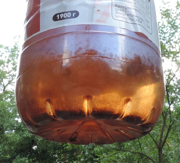

Вот это отстойная бутылка (уже пора менять на новую):
Это жесть какая-то. Я тоже бывает заправляюсь из канистры и иногда вожу безнз в прозрачных бутылках - ничего подобного нет.
Тебе надо заправку менять.
Ну или канистру.
Ну или канистру.
Да, канистру конечно лучше алюминиевую. А стальную куда девать? Иногда и с ней заправку едешь, проблему я знаю, поэтому - фиг с ней, отстоится.
А откуда это всё берется в бензине - вот http://chem21.info/info/1093405/
железные стенки емкостей обязательно будут реагировать с растворенной водой, с образованием микроскопических частиц Fe2O3, бензин вроде прозрачный, но оставить стоять - сразу на дне будет еле заметный осадок.
То, что на фотке в бутылке, накапливалось довольно долго, не пугайтесь, это не с одной канистры. :)

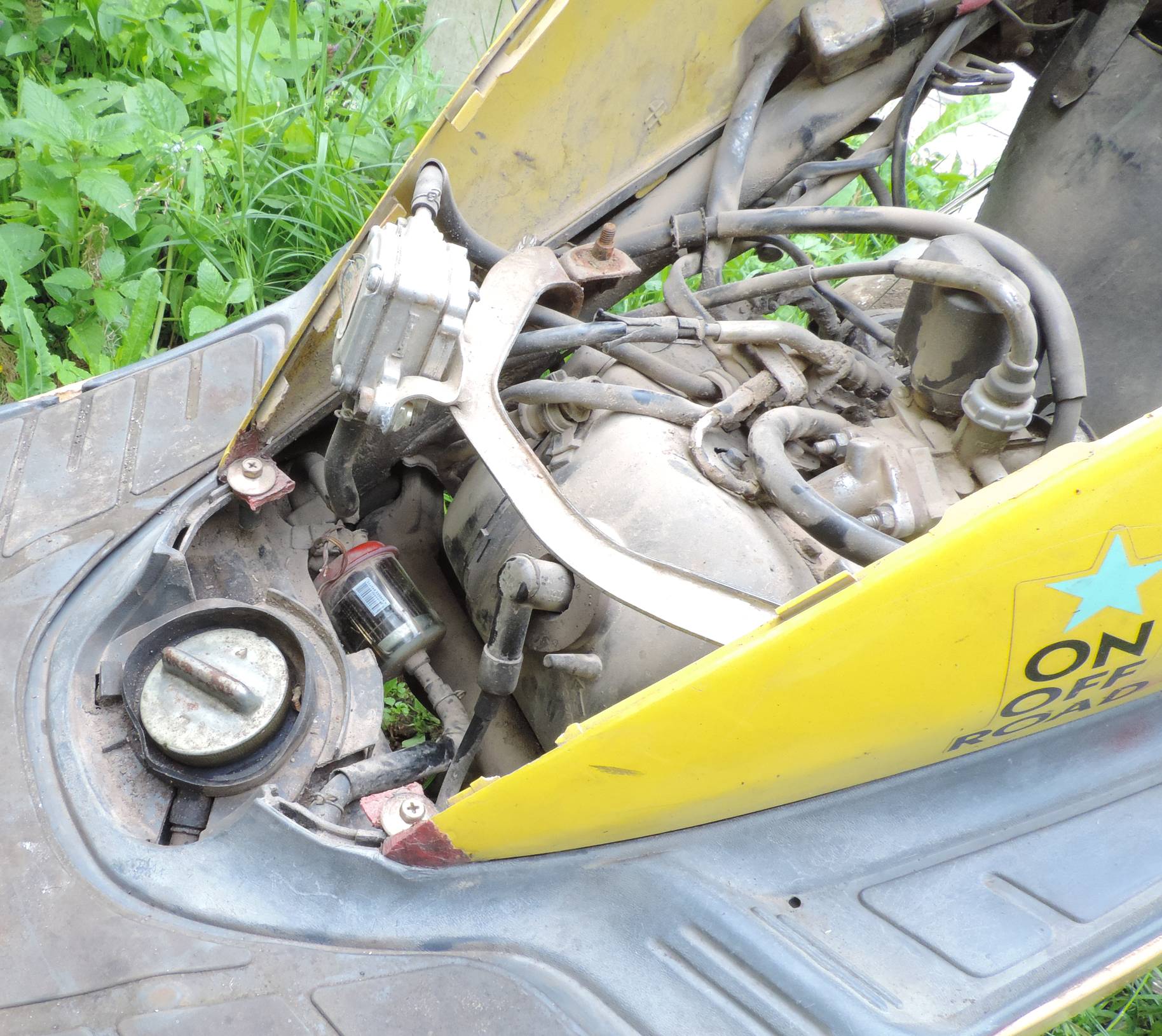

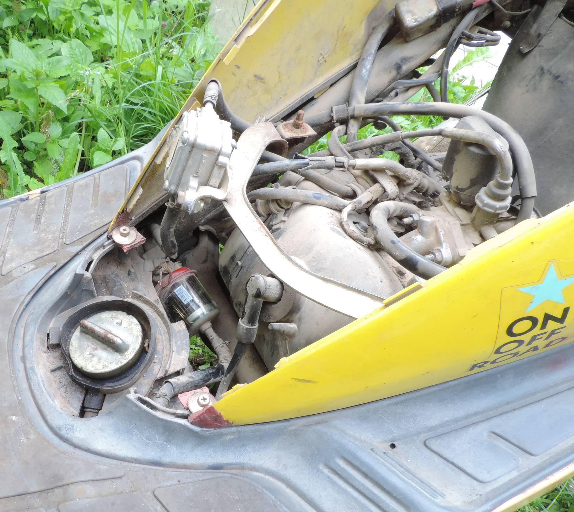

Вот такой поставил на симджет, у него система с насосом, бак внизу в полу.
Фильтр вкрячил между баком и насосом.

Блин, картина очень похожа на Лид 100 тоже со снятым пластиком и сидушкой..
Там тоже бак в полу и рядом с цилиндром бензонасос с фильтром.
Может с него Симовцы все копировали?

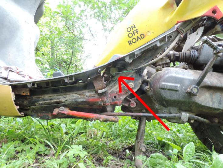

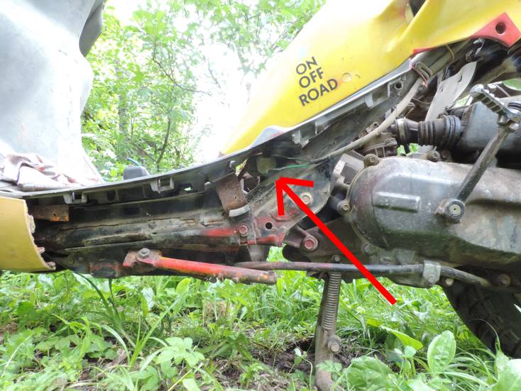

Arthes
Еще к нему подходит статор генератора (пришлось менять, ибо Дембель там болты закручивал и ротор стягивал, болты точно в обмотки уперлись) от лида то ли 50-го (если такой вообще есть), то ли 90-го, то ли 100-го...
А ещё вон у него где катушка, он луж боится и вообще сырой погоды. На лиде так же?
Сёдня менял, а то перебои были.
Ну в скутер можно даже фильтр с отстойников впихнуть, места много.
У меня вот маленький еле влез, причём достаточно неудачно. На штатные места даже пробовать ставить смысла нет.

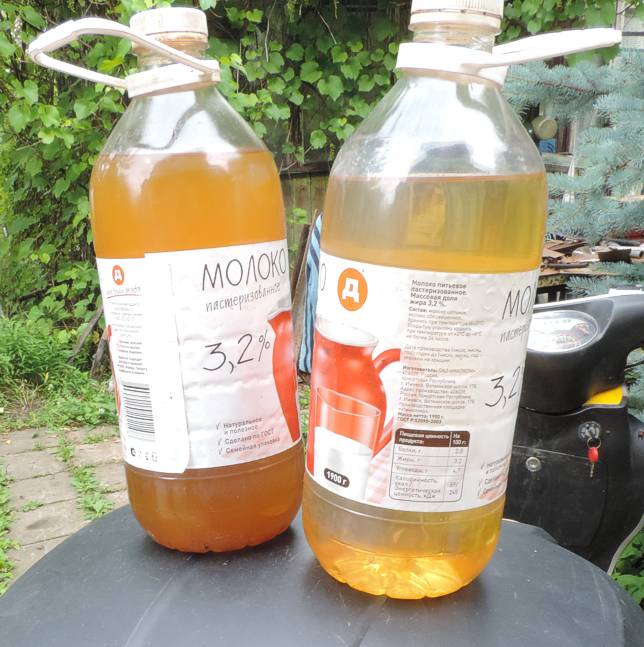

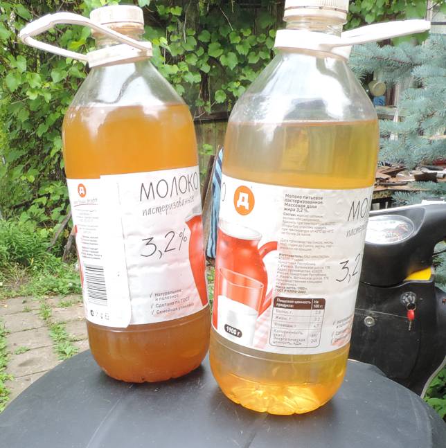

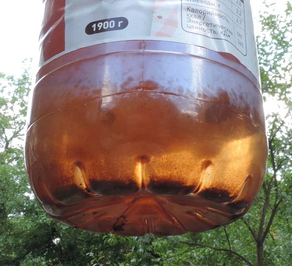

Щас вылил в бутылки остатки из канистры.
Правую наливал первой, в левую попало всё с самого дна.
Как попрозрачнеет, сфотаю ещё. :)

Отстоялось
бенз_003.jpg [ 43.49 KiB | Просмотров: 5813 ]

Где ты говоришь бензин покупаешь? *JOKINGLY*
 Заголовок сообщения: Re: Бензофильтр
СообщениеДобавлено: 10 Jul 2015, 21:11
Конкретно этот 80-й, куплен вблизи Апрелевки на бензоколонке Сибирьнефть, не путать с Сибнефтью Абрамовича (вообще это бывшая бензоколонка бывшего УМиАТ треста Гидромонтаж :) ), но дело видимо в канистре. Хотя почему она ржавеет хз.
