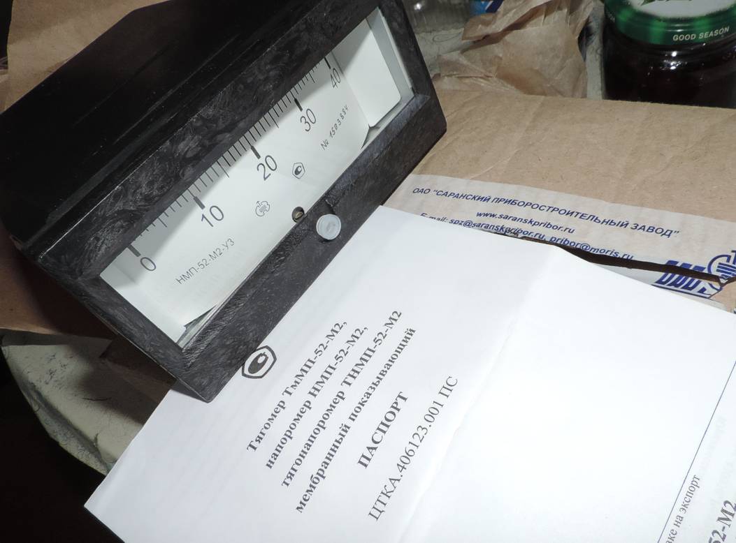

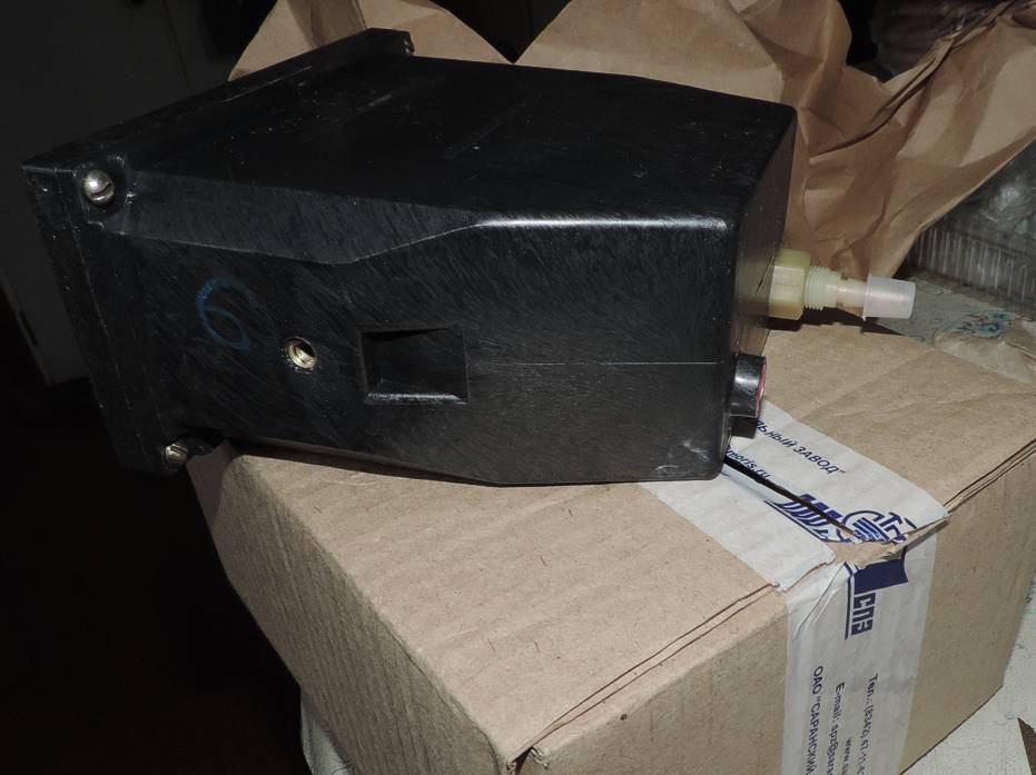

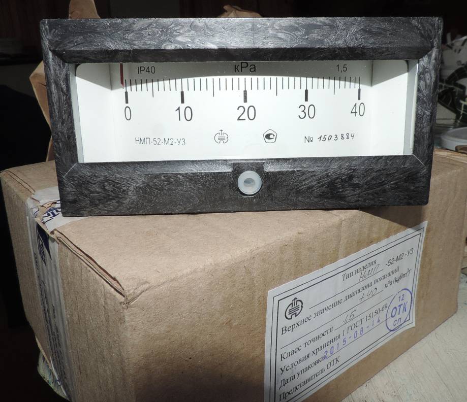

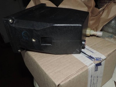

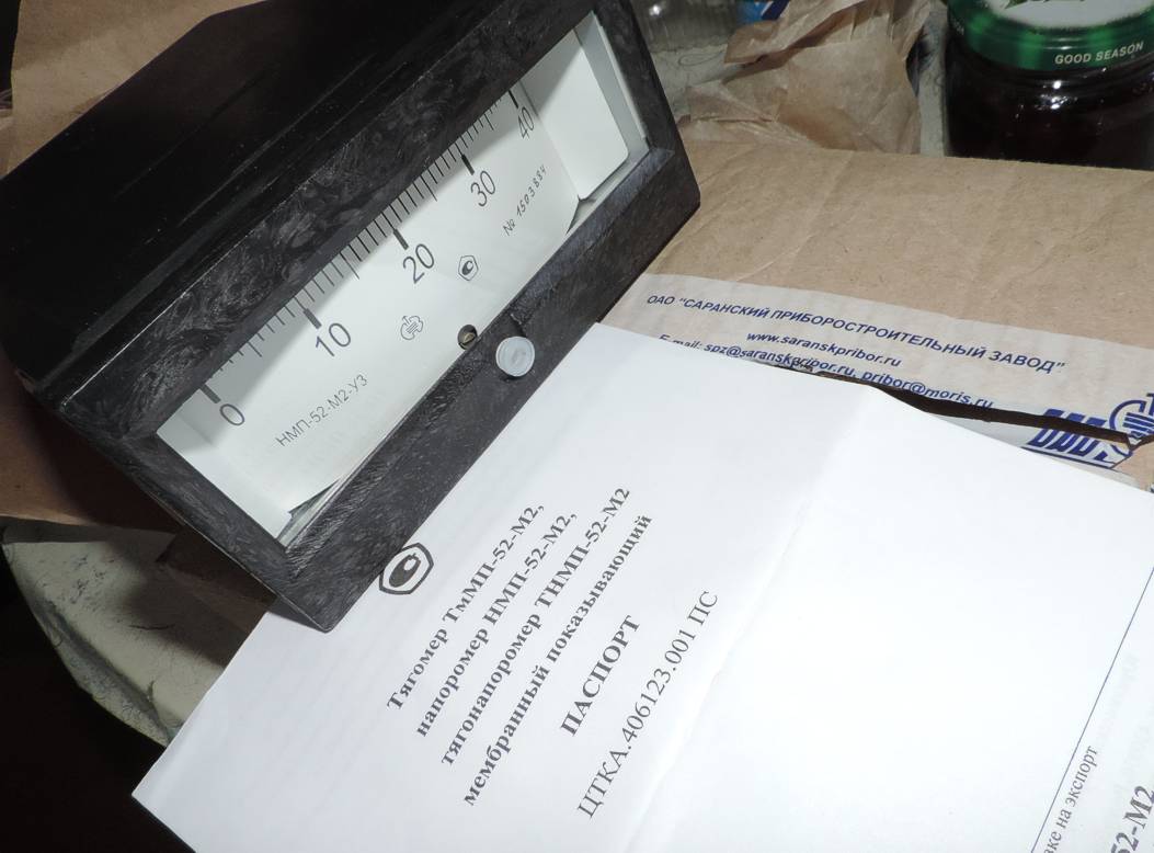

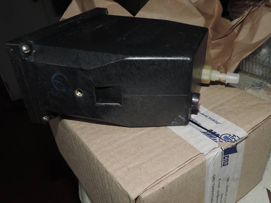

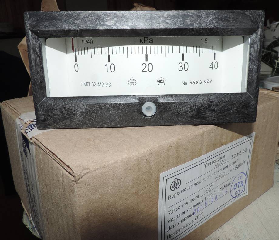

Но беда в том, что такие манометры используются в основном в газовых котельных, где идёт замер низкого давления газа.
Самому нужен манометр до 0,8.
Сегодня взял. Но платить им надо исключительно по безналу, и вообще 2 недели ждать, но этот был в наличии. Проходит оплата через сбербанк_Онлайн, но это я потом понял, они сказали чтоб платил в их банк (Московский кредитный), ну чтоб деньги сразу в этот же день к ним пришли, дык банк содрал комиссию 150р, а сам платеж 1330р.
напоромер1.jpg [ 68.11 KiB | Просмотров: 7993 ]
напоромер2.jpg [ 58.84 KiB | Просмотров: 7993 ]
напоромер3.jpg [ 92.71 KiB | Просмотров: 7993 ]
Прикинул что 40 кПа (это до 0,4 атм) в самый раз будет. И штуцер под шланг.
http://megapribor.biz/
А манометр до 160 атм для гидроагрегата привезут через 2 недели...

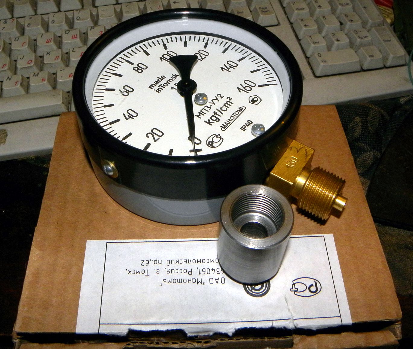

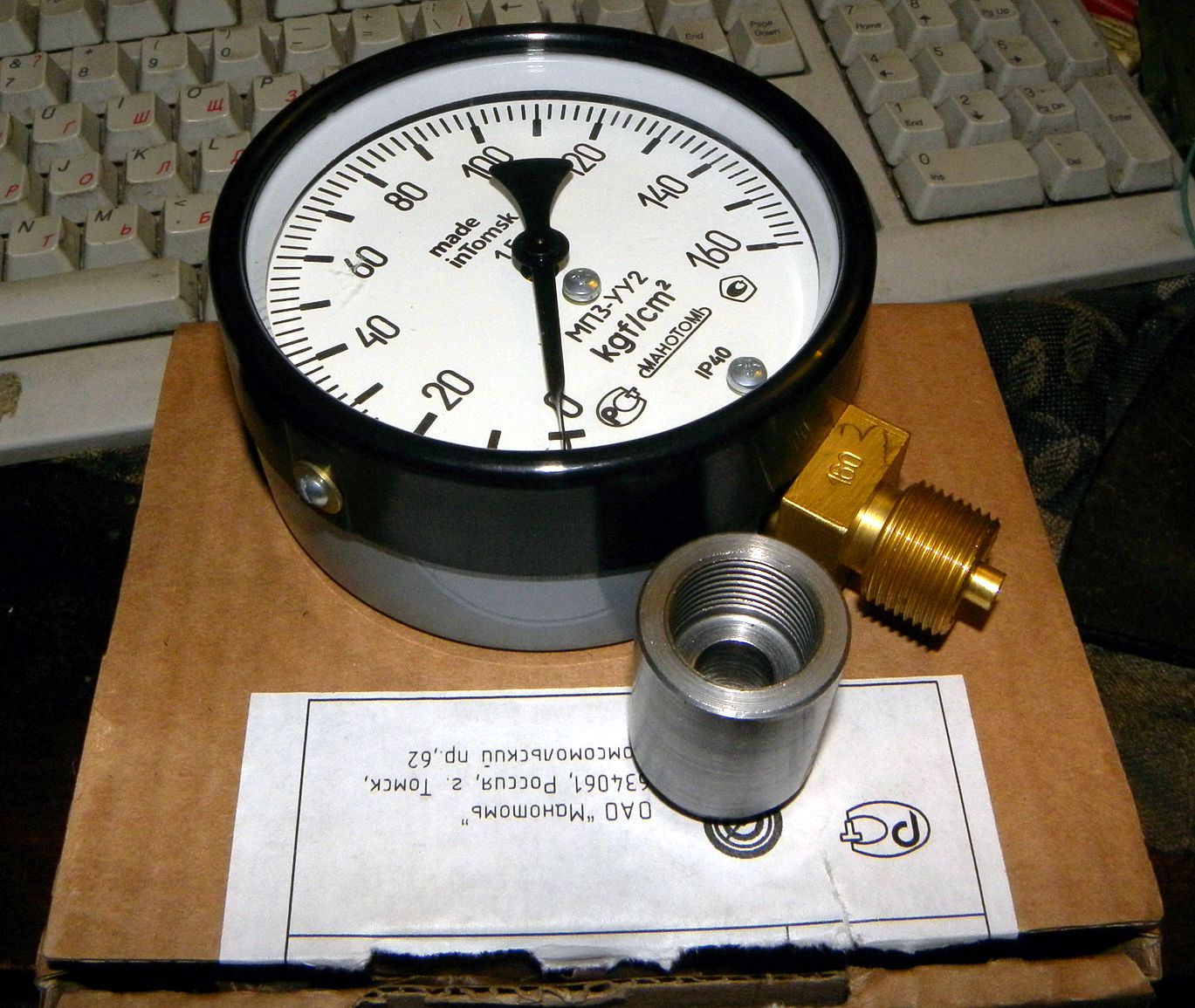

Подвели 3 фазы. Это сказка, господа. Недостатка в усилии нет вообще, мотор больше не останавливается. Колет всё. Когда шток уперся в крайнем положении, тоже не останавливается, только в гидрраспр-е что-то шуршит. Наверно предохранительный клапан открывается... хочется в это верить, ибо он настроен (по паспорту) на 130 атм.
Манометра пока ещё нету.
20.10. update, пришел манометр, made in Tomsk :-o , Манотомь какая-то...... :-D
И в этой же конторе взял муфту для него, под приварку. И нечего в разные европы смотреть а то wika ещё, за 5 евро, понимаешь, к тому же одноразовая.
Тут такая муфта 120р.
