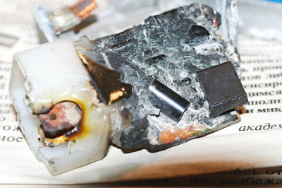

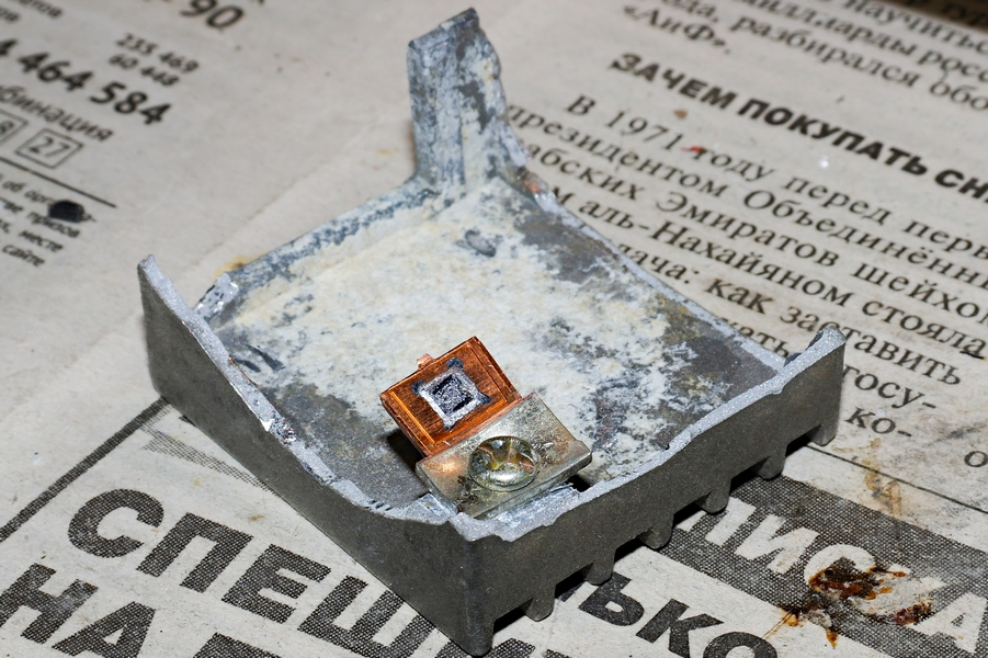

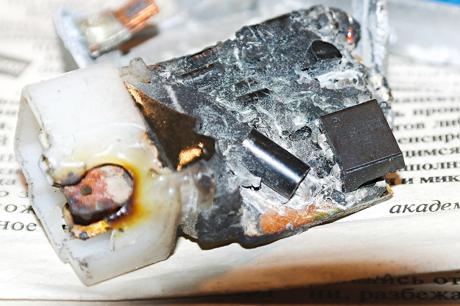

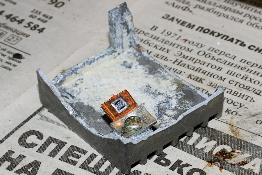

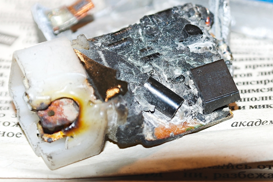

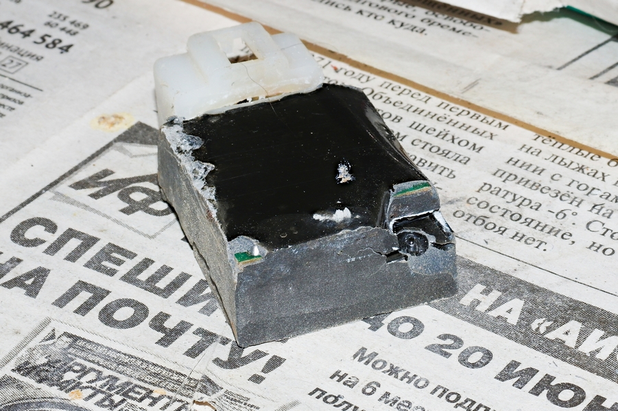

Пока успокойся. Тут как оказалось другая система. Тиристор прикручен к люминию (радиатору), а потом это все залили. Щас слеплю фото этой беды.... Вот. Я выдрал тот тиристор с кишками.
Комментарий к файлу: А это каменюка. В углу тиристор стоял.
Export_006.jpg [ 439.16 KiB | Просмотров: 6037 ]
Export_005.jpg [ 430.85 KiB | Просмотров: 6038 ]

ДОМОВОЙ
Ужос. :-o
Эту заливку греть пробовал? Размягчается? Колупать можно?
Нет. Пока остановился на этом. Но продолжу. Для колупания нужно время, а у меня его было мало. Попробую применить твой опыт, может что другое придумаю. Но это будет аж послезавтра. Сейчас на сутки на работу. А может быть и завтра вечером управлюсь.
Добавлено позже.... Попробовал уголок нагреть зажигалкой. От нагрева заливка крошится. Щас заеду в церковь, куплю свечку, и с Божией помощью попробую одолеть это творение. Мож еще священной воды пузырек выпросить?

Сообщений: 1630
Что-бы расковырять заливку я грел строительным феном до 150-180 градусов, часа 1,5 потратил.
На свече тоже получилось. Правда вместо Божией помощи пришлось делать по нашему, типа ,,при помощи молотка зубила и какой-то матери...,,.

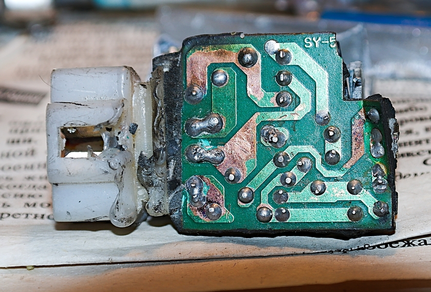

Я только понять не могу: нахрена разбирать копеечную хрень, которая разборке или ремонту не подлежит.

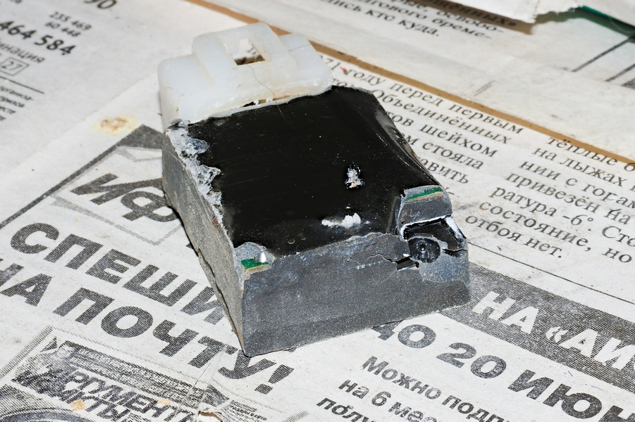

Целью было выяснить, соответствует ли то что кетайцы напаяли принципиальной схеме. Пока соответствует. Сегодня иглой мелкие детальки очищу, и будет ясно.

Хрень копеечная, но допустим с дачи ехать за ней в Москву? А вдруг там всего лишь пайка отошла, и можно отколупать, запаять и, обмотав синей изолентой, вкрячить обратно?
 Заголовок сообщения: Re: Коммутатор. Вскрытие
СообщениеДобавлено: 19 Nov 2017, 19:24

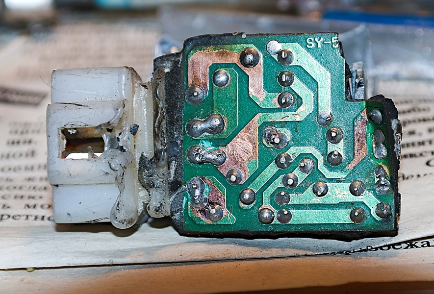

Печатная 29 х 30мм.
Export_008.jpg [ 476.94 KiB | Просмотров: 5988 ]
Export_007.jpg [ 407.26 KiB | Просмотров: 5988 ]
