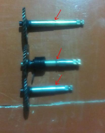

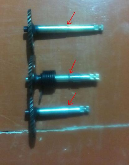

Посмотрел, сравнил и сфоткал 3 разных вала, о чем ты и спрашивал. Получается что размеры внутренней длинны вала, которые ставятся внутрь крышки у всех одинаковы. Подойдут все однозначно. А вот вылет с внешней стороны крышки, куда устанавливается ножка кик стартера, у все разной длинны. Можешь заказать и самый длинный вал, просто он будет немного больше торчать из под крышки и все. И еще смотри или закажи отдельно втулку которая устанавливается перед валом в двигатель. Она по длине короткая, может так и называться втулка вала кик стартера. Есть которая в крышку ставится длинная, а есть в двигатель короткая, она и бывает дефицитная.
