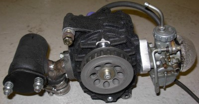

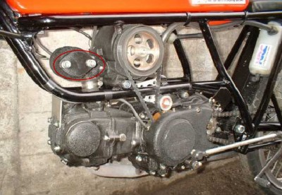

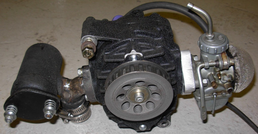

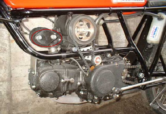

Arthes писал(а):
То есть высчитывать наддув на моноцилиндре(который кстати, разряжение создает один раз за два оборота, в то время как -турбокомпрессор создает его постоянно?).
наддув в принципе на моноцилиндр ставить странно. Нужен еще доп\клапан который бы ограничивал "прокачку" компрессора, когда проходят остальные такты кроме впуска.
А это по Вашему что?
09.05.jpg [ 78.81 KiB | Просмотров: 5457 ]
 Заголовок сообщения: Re: Наддув (на примере Supercharged Honda 50 Racing)
СообщениеДобавлено: 09 Май 2012, 12:57
Зарегистрирован: 06 Feb 2008, 16:48
Сообщений: 17
GRO:
У меня есть ранние версии их сайта. Вот на этой фотографии более четко видно:
aisin_300cc.jpg [ 139.24 KiB | Просмотров: 5453 ]
По всей видимости, это небольшой ресивер и одновременно клапан для сброса излишней топливовоздушной смеси, насколько я понимаю.
Мы тоже думали о таком решении, но ушли от этого, потому что в коммерческой версии недопустимо стравливать топливовоздушную смесь в окружающую среду мимо камеры сгорания. Поэтому пришлось подобрать производительность компрессора строго в соответствии с потребностями самого ДВС, те для компрессора это будет 50сс за один оборот компрессора и 25сс за один оборот двигателя (чисто условное, геометрическое деление).
Также еще следует учесть, что у них большая переразмеренность компрессора по сравнению с ДВС. Они используют Aisin 300 с производительностью 300сс за один оборот компрессора, что дает несопоставимое по сравнению с потребностями двигателя количество воздуха.
Кстати, обратите внимание у них на соотношение ведущего и ведомого шкивов для привода компрессора. По всей видимости, они столкнулись со следующей проблемой: необходимо было понизить производительность компрессора. Но это нельзя сделать в 6 раз, потому что при этом компрессор "выпадает" из благоприятного для его работы об\мин интервала. Поэтому пришлось еще дополнительно поставить небольшой ресивер, он же -- стравливающий клапан, потому что при повышении оборотов ДВС у них очень сильно растет противодавление (кстати, я как-то запрашивал у них график противодавлений, но они так и не поделились этой весьма важной инфой). Собственно этот эффект есть и у нас, но он нам не так страшен, потому что у нас производительность компрессора более согласована с потребностями двигателя.
Кстати, наши расчеты и дальнейшие эксперименты с ресивером показали, что отсутствие ресивера негативно сказывается на разгонных характеристиках аппарата. Оптимальный интервал объема ресивера я уже указал выше.
