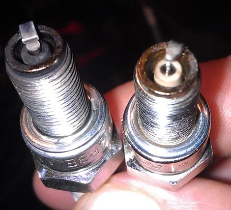

У меня новый АУТ соответственно и новая свеча. Разница на фото видна?
Это?
IMAG0129.jpg [ 73.35 KiB | Просмотров: 3182 ]
Нет не видна.
Видно что обычная свеча либо слишком холодная для этого двигателя (CR8... на ней написано, это аутовская свеча? Может CR7 надо?), либо двигатель работает на переобогащенной смеси (а тут сразу вспоминаем аутовский обогатитель).
По виду иридиевой свечи - явный перегрев изолятора, возможно даже оплавление, но не разобрать из-за нечеткости (хотелось бы думать что неумышленной) снимка.

Свеча родная CR8, оплавления нет. Недавно делал на своем авто ТО-120000,свечи в таком же виде,мотор работает идеально. Свечи не менялись. И все же,вариатор должен греться?
