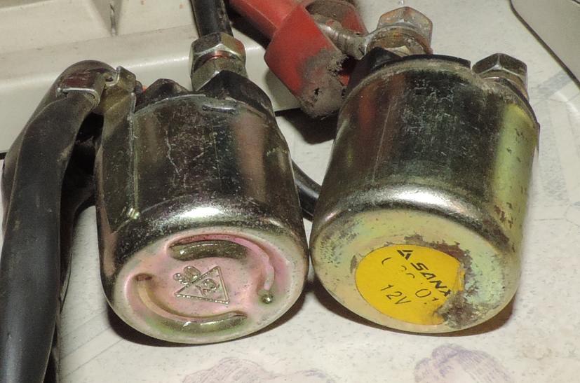

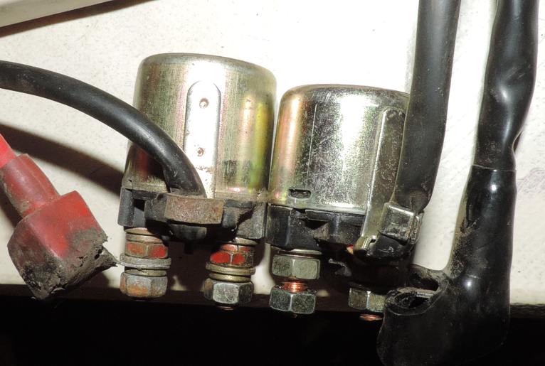

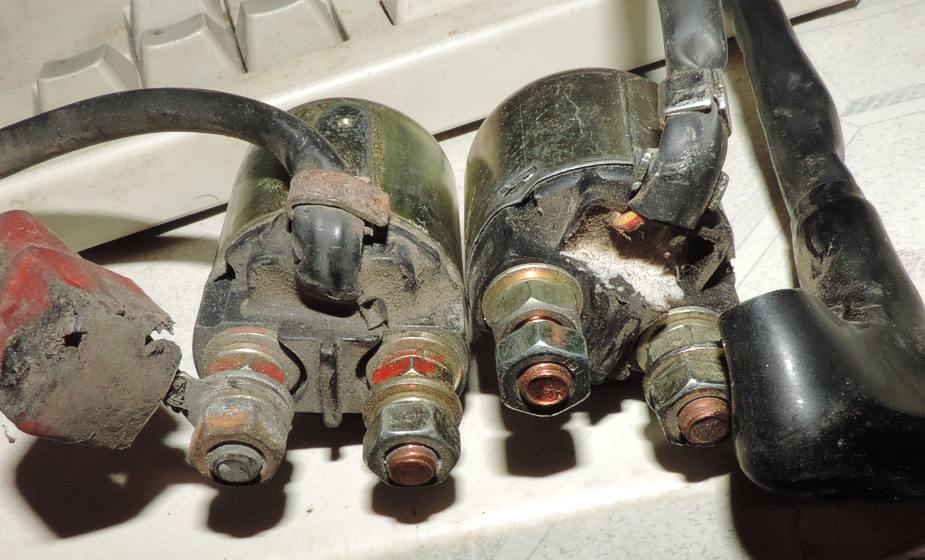

Ну я не зря цкутора покупал. :-D

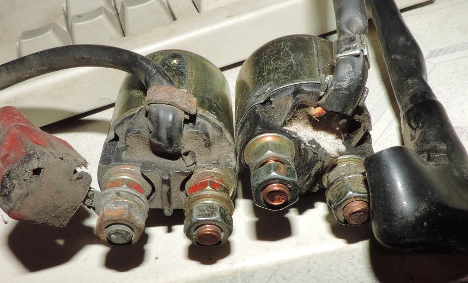

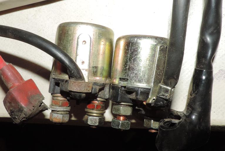

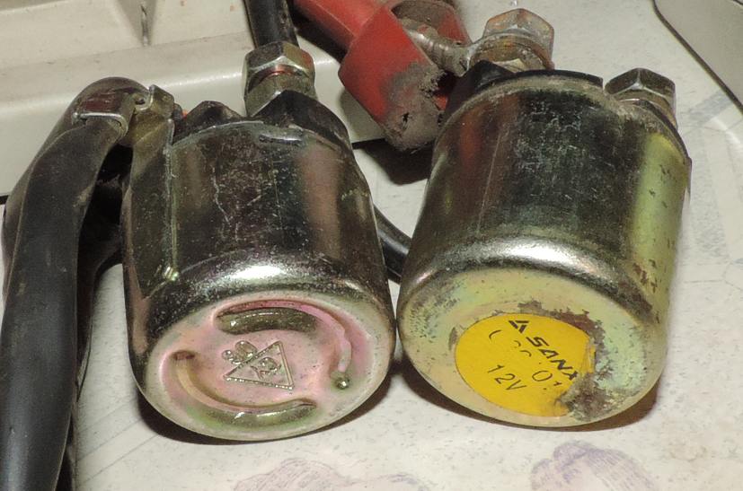

У меня этих релёв 2 штуки.
Однако они разные! Высокое и низенькое.
Одно от хонлинга qt-7 new, второе от Qingqi. Какое от какого не помню.
релест 003.jpg [ 100.58 KiB | Просмотров: 6925 ]
релест 002.jpg [ 114.08 KiB | Просмотров: 6925 ]
релест 001.jpg [ 88.2 KiB | Просмотров: 6925 ]

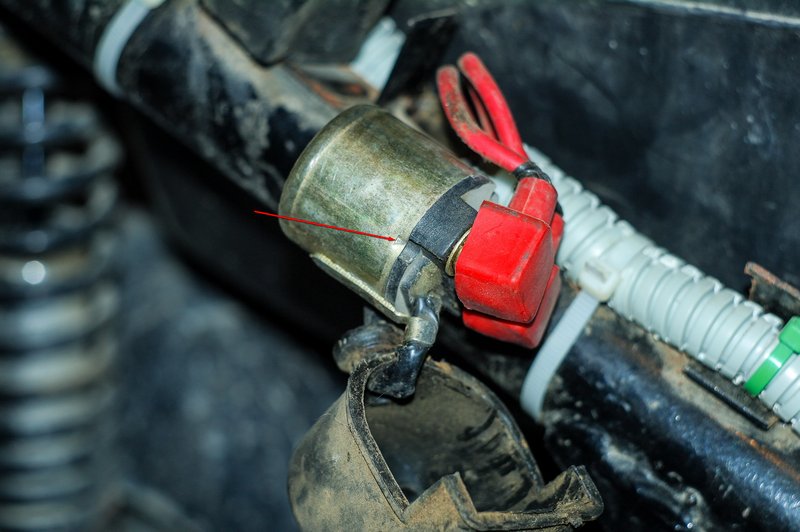

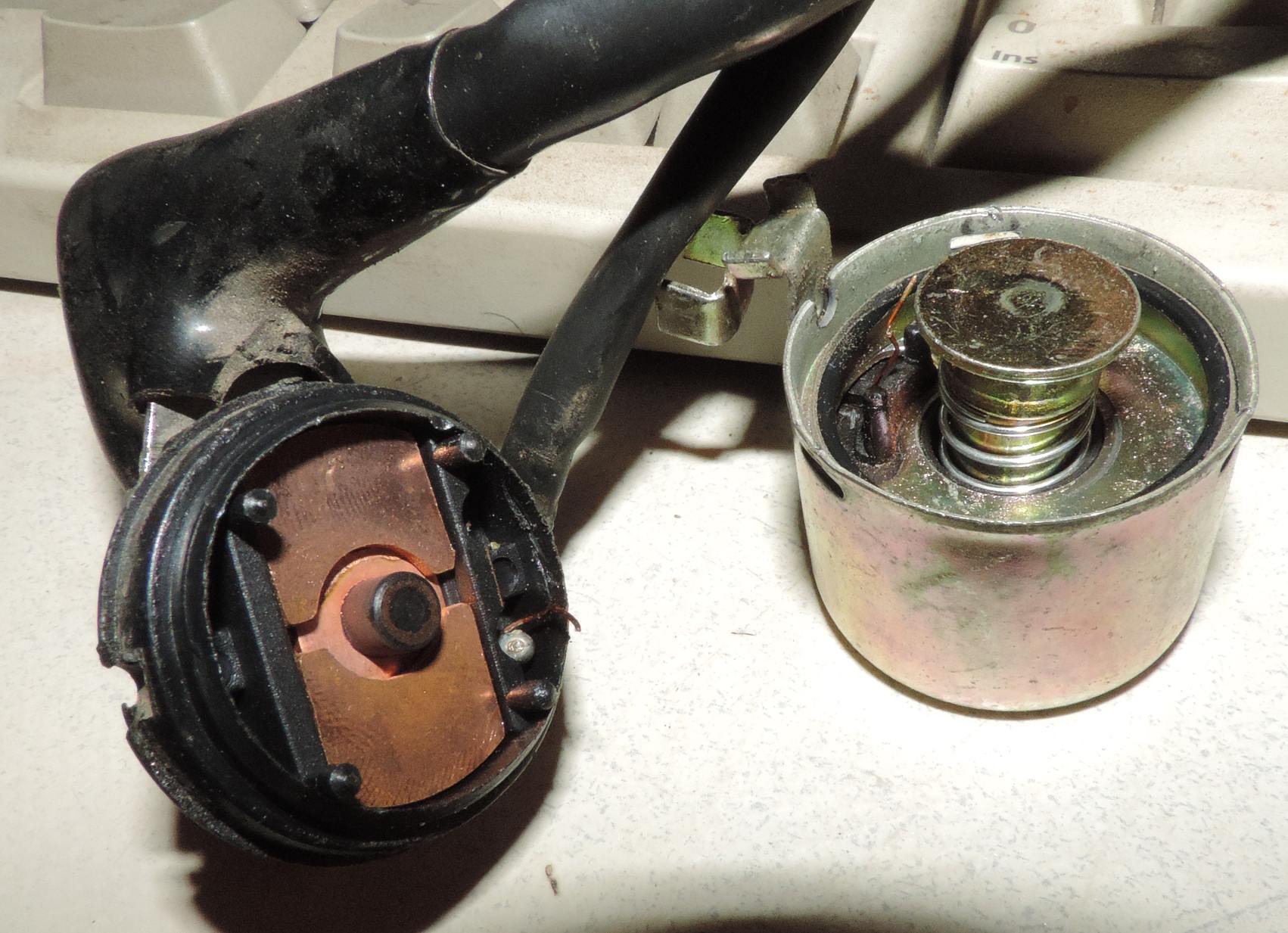

СообщениеДобавлено: 22 Sep 2016, 00:30

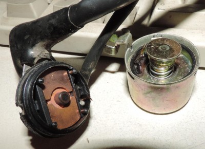

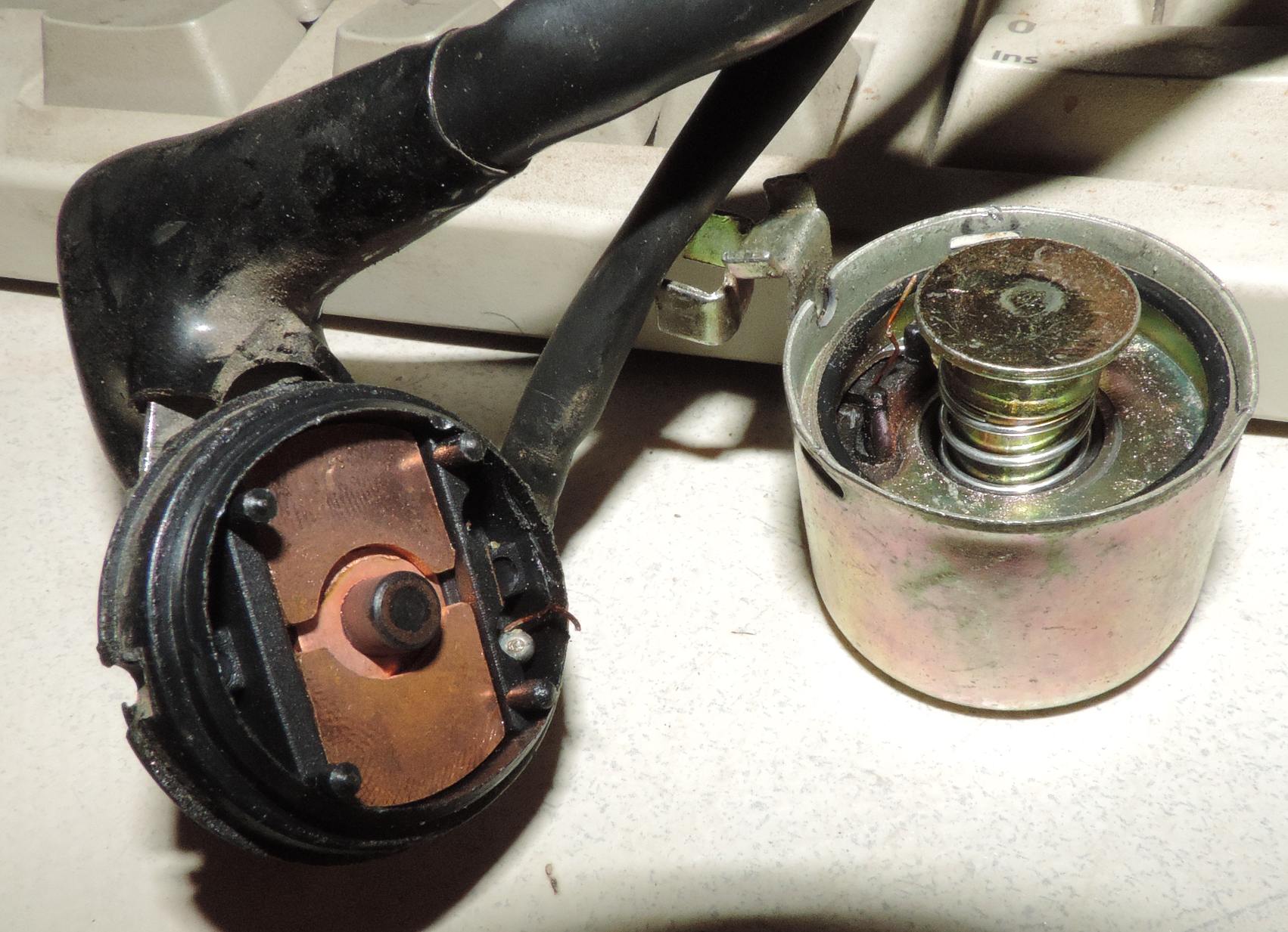

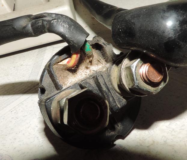

ДОМОВОЙ!!!!! не снимай крышку!!! там не только выштамповки выпрямить, там видимо все гайки скрутить надо, крышка не снимается, две проволоки обмотки держат, оборвешь их нахрен!
 Заголовок сообщения: Re: А я опять цкутор купил
СообщениеДобавлено: 22 Sep 2016, 00:31

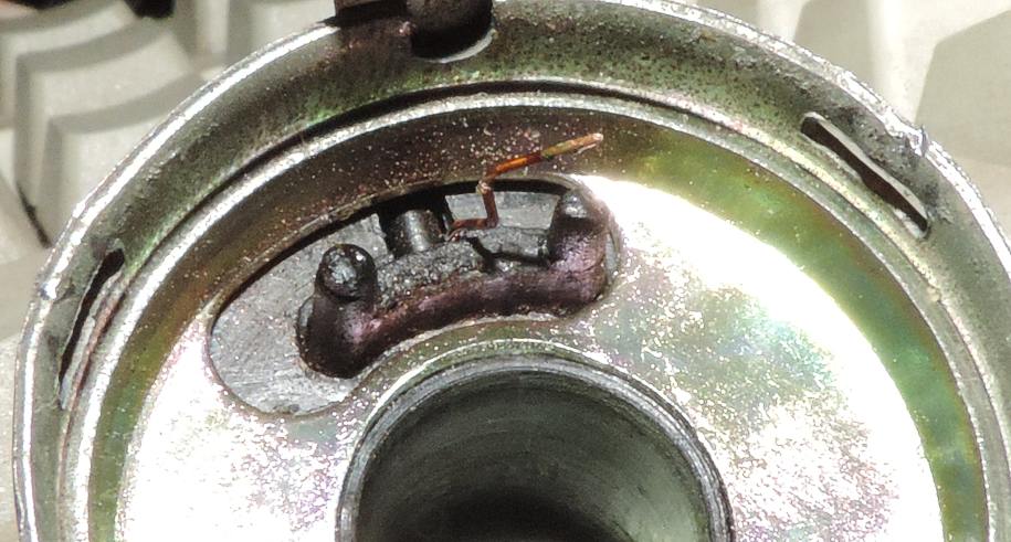

Разобрал.
Развальцовывать там нечего, 2 усика отогнуть и вытащить.
http://s010.radikal.ru/i312/1609/a1/5a2cf778435d.jpg
http://s008.radikal.ru/i306/1609/0a/55c7748b9417.jpg
http://s012.radikal.ru/i319/1609/b5/628d1fb3a3f3.jpg
http://s018.radikal.ru/i507/1609/83/652f2c745085.jpg
http://s008.radikal.ru/i304/1609/af/51bf8329b857.jpg
http://s011.radikal.ru/i317/1609/5d/0a3a5e8eb567.jpg
http://s013.radikal.ru/i325/1609/40/65c484565227.jpg
http://s11.radikal.ru/i183/1609/11/047793b1ce78.jpg
http://s018.radikal.ru/i524/1609/6b/222be089c7c3.jpg
Кстати там снова следы воды...над найти мешочек силикагеля и кинуть внутрь...
Есть правильное японское реле c фазера, завальцованное, вот оно считается не разборным.

Это не обычное реле, это внутри корпуса нормального реле, стоит маленькая релюха из радиодеталей.
СообщениеДобавлено: 22 Sep 2016, 01:02
Ну спасибо.
Значит должно вытаскиваться? Ну я и нажал посильнее....

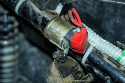

релест 006.jpg [ 114.98 KiB | Просмотров: 6959 ]
релест.jpg [ 272.65 KiB | Просмотров: 6959 ]

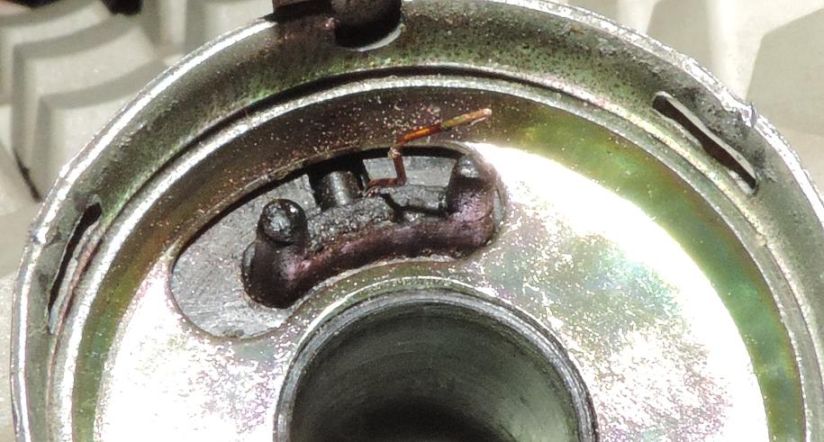

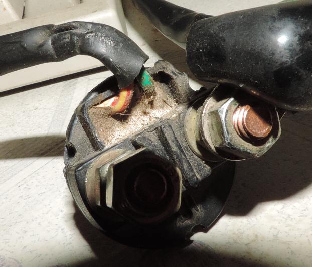

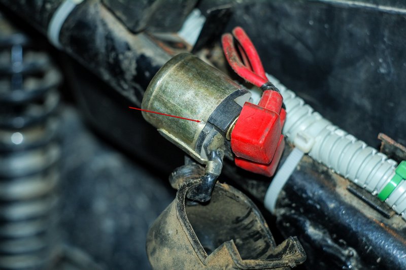

ДОМОВОЙ!!!! Вот этот ввод двух проводов расковырять,
релест 004.jpg [ 82.62 KiB | Просмотров: 6959 ]
и после выправления выштамповок на корпусе, когда стальной стакан уже начнет стаскиваться, оба ввода (там трубки через пластик) греть паяльником, если не хочешь потом искать конец обмотки. И это ещё катушку надо как-то вынуть из стакана.

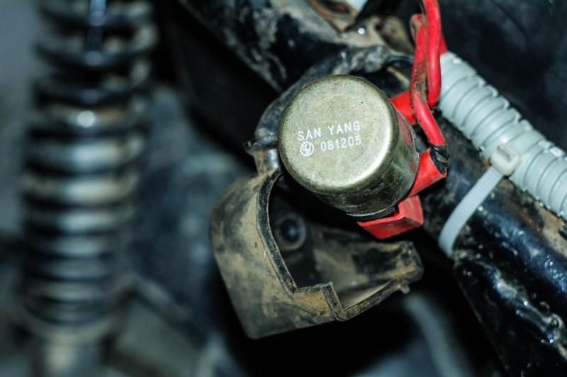

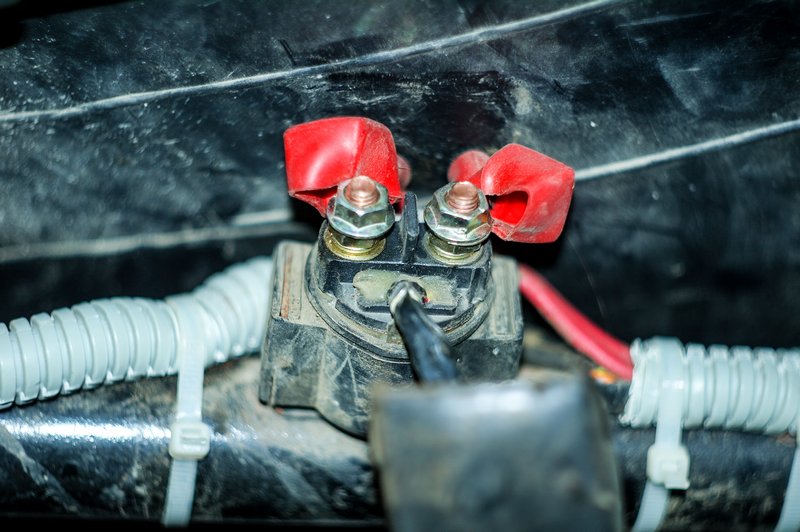

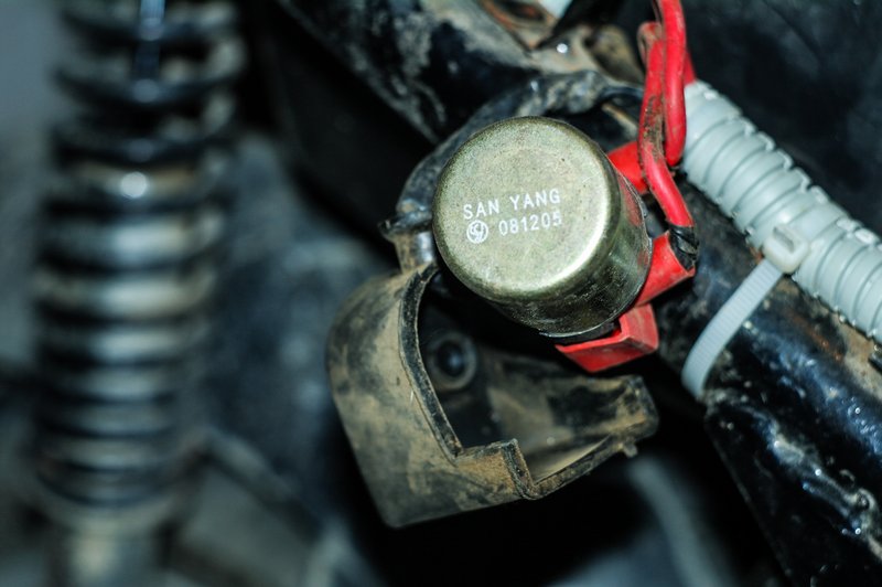

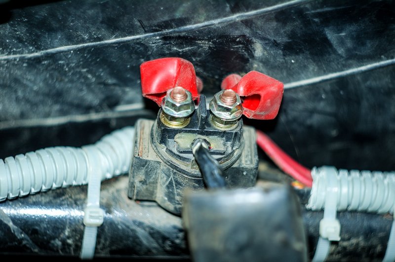

Хотя меня и небыло в это время рядом, но я услышал. Чем - не знаю. Итого: Снял часть пластика, добрался до релюхи. Прикинь, я ей ничо не делал, а она стала работать (падла...). Только посмотрел на нее. В металлическом корпусе сидит крепко, походу обжато, и в трех местах законтропуплено. Аж хотел расколупать, но что-то подсказало (скорее всего лень) не искать приключений на свою задницу. Не стал. В итоге: Всё работает - почему не знаю.
Untitled Export_004.jpg [ 70 KiB | Просмотров: 6930 ]
Untitled Export_002.jpg [ 59.7 KiB | Просмотров: 6930 ]
Untitled Export_001.jpg [ 84.44 KiB | Просмотров: 6930 ]

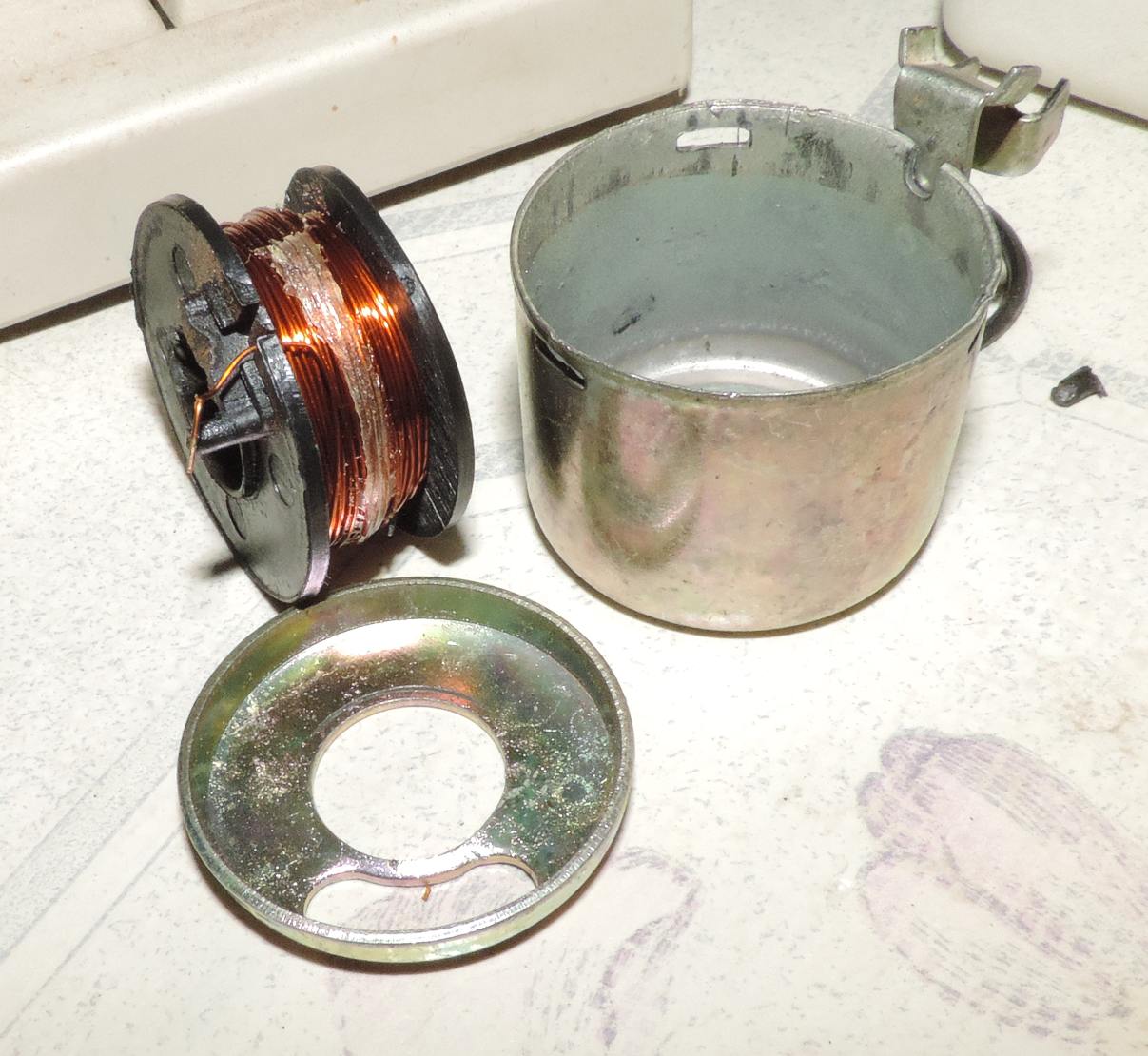

СообщениеДобавлено: 22 Sep 2016, 03:13

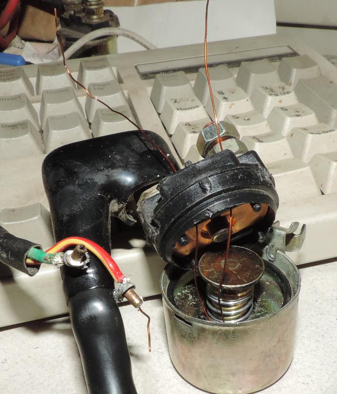

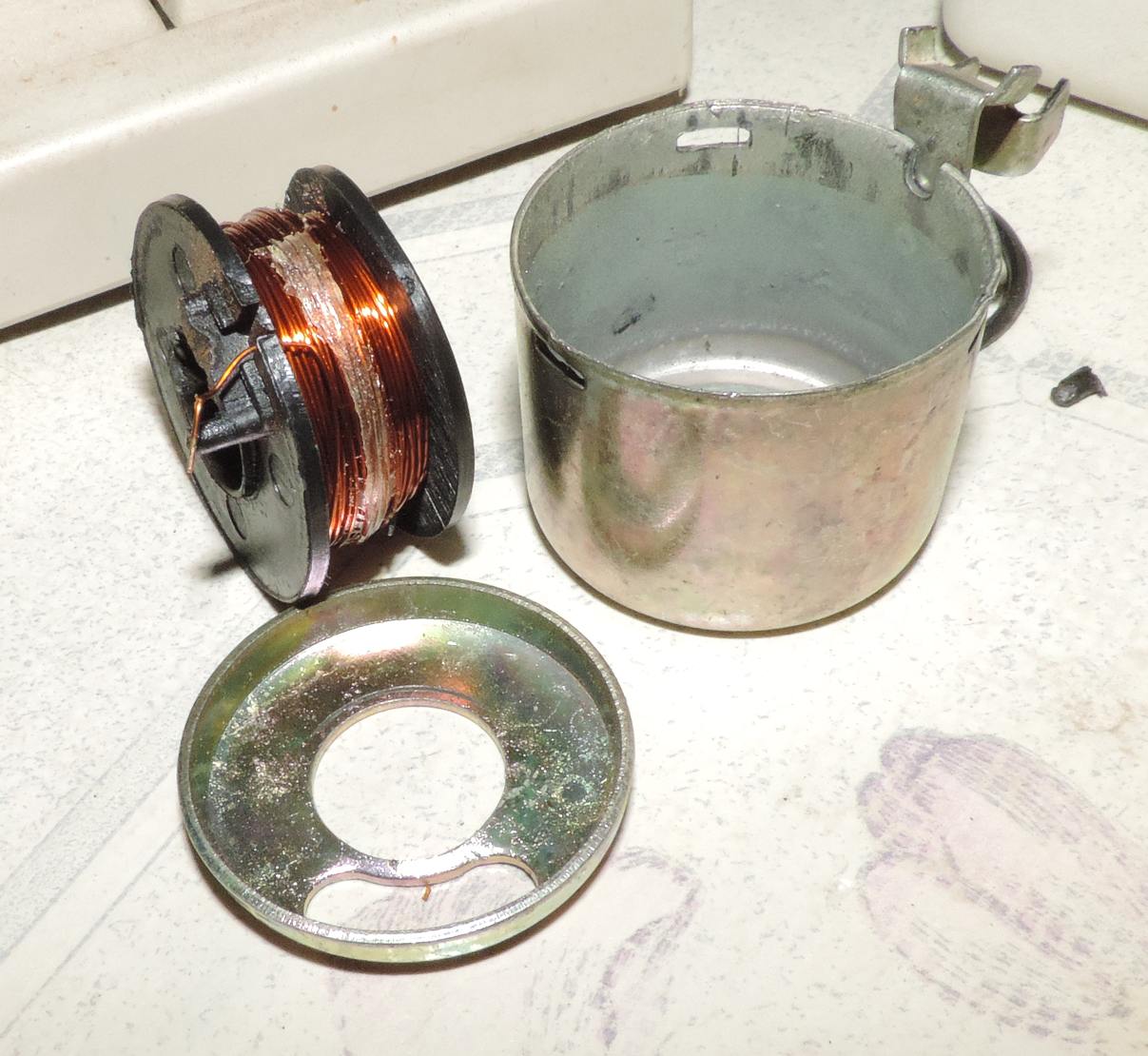

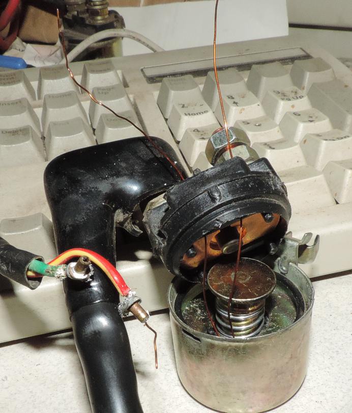

Нет худа без добра.... узнали, что бывают реле с микрореле внутри, они разбираются просто.
А обычное вот, пришлось разматывать катушку и наматывать ее обратно. Выводы обмотки пропустил сквозь дырки, трубки с припаянными проводами выдернул.
рст 002.jpg [ 113.49 KiB | Просмотров: 6922 ]
Теперь соберу так, чтоб при возможной разборке в дальнейшем, было бы сходу понятно, что выводы надо отпаивать. Иначе оборвутся. Помнить такое невозможно, забудется. В лучшем случае останется в памяти, что при разборке реле есть какая-то засада, но вот какая - точно забудется.
Похоже всякий, разбирающий это реле в первый раз, непременно оборвёт выводы обмотки.

ДОМОВОЙ писал(а):
Dj@ggerСнял часть пластика, добрался до релюхи. Прикинь, я ей ничо не делал, а она стала работать (падла...). Всё работает - почему не знаю.
в отличии от авто-, мото-, нормальных японских скуто- стартерных реле на китайских нельзя затягивать до упора гайки на силовых шпильках, иначе подклинивает якорь. Для защиты от воды располагать реле гайками вниз
СообщениеДобавлено: 22 Sep 2016, 16:36
Гайками вниз да, если туда внутрь попадет вода, то она никак не высохнет и там всё окислится, до упора затягивать не надо потому что там крышка пластмассовая..... болты не имеют отношения к якорю, он в катушке, и выдвинут мощной пружиной.
А в крышке, в контактной части, центральный контакт (замыкалка) постоянно прижат к контактам более слабой, чем пружина якоря, своей собственной пружиной. Но когда якорь втягивается, то только она прижимает замыкалку к контактам.

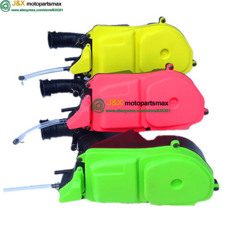

Заказал воздухан. 30$.
GY6-Scooter-air-filter-assembly-refires-gy6-125-150-air-filter-for-152QMI-157QMJ-engine.jpg
GY6-Scooter-air-filter-assembly-refires-gy6-125-150-air-filter-for-152QMI-157QMJ-engine.jpg [ 97.64 KiB | Просмотров: 7017 ]
Какой пришлют не знаю, я не понял где там цвет указывать. Да мне и по барабану ваще. :)

Вот будет смеху, если розовый придёт.
