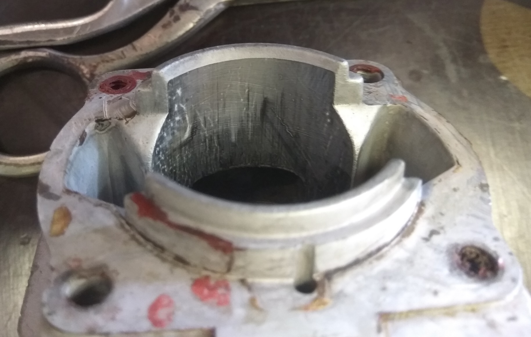

Вот берешь люминь... или фигню литую силуминовую, втыкаешь в станок токарный, обтачиваешь, сверлишь... блин, я знаю, как выглядит поверхность из-под резца на силумине.
Кто-нить видел это покрытие вживую? Я верю своим глазам - в отливке просверлили дырку и затем прошлись развёрткой. Вот и весь цилиндр. Даже хонинговки не было.
 Заголовок сообщения: Re: Бензопила.
СообщениеДобавлено: 14 Oct 2020, 12:14
Сообщений: 1169
Скутер: GXomegaS150
Стаж: ∞∞∞
Покрытие не заполняет технологические следы от режущих инструментов,а повторяет рельеф зеркала цилиндра-поэтому кажется,что никакого покрытия нет.Без покрытия компрессионные кольца моментально люминь съедят.
СообщениеДобавлено: 14 Oct 2020, 18:46
В сети
Сообщений: 1630
Так я смыл ацетоном никасил:
IMG_20201014_145953.jpg [ 469.04 KiB | Просмотров: 10313 ]
СообщениеДобавлено: 14 Oct 2020, 19:04
Сообщений: 582
Стаж: 34
Как так то, это же гальваническое покрытие? :-o
