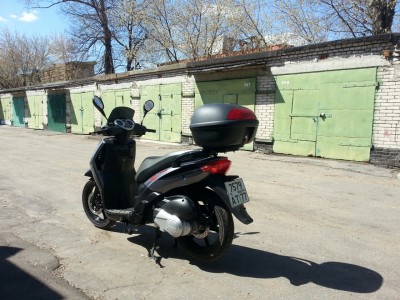

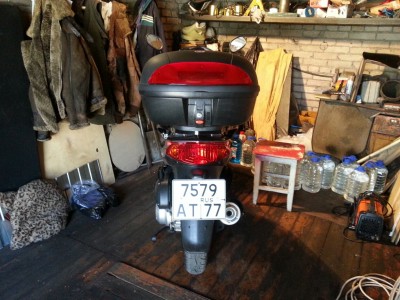

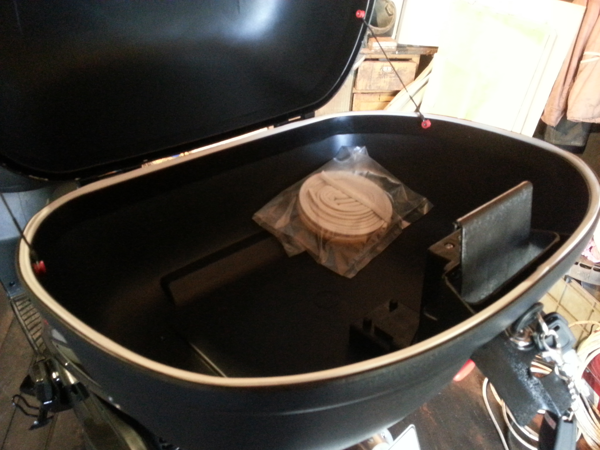

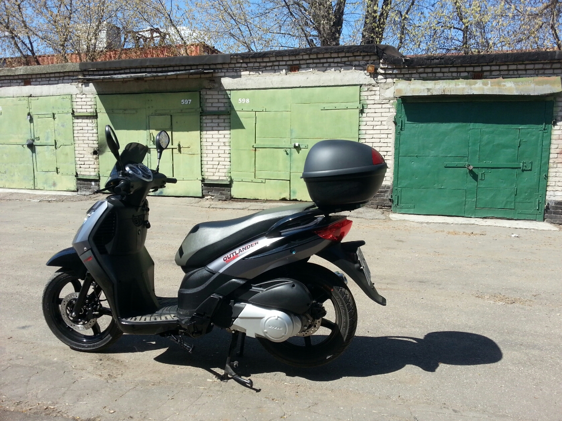

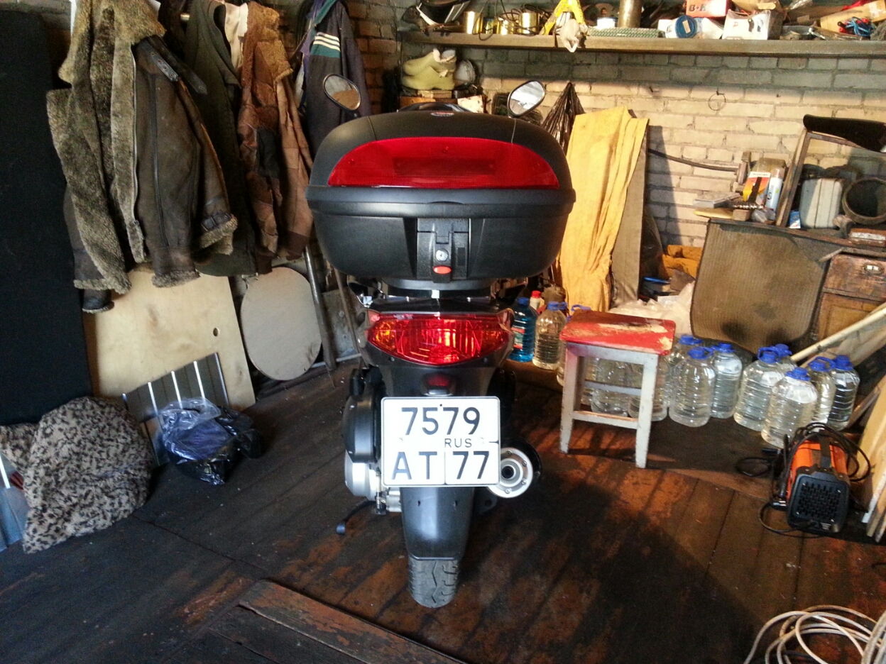

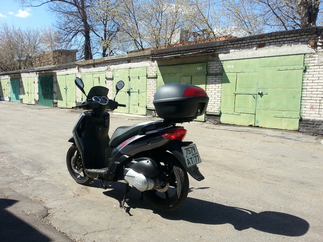

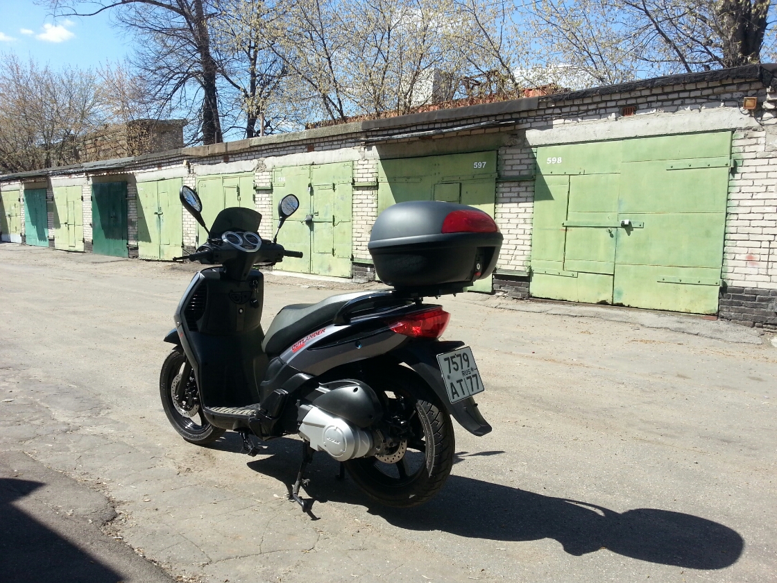

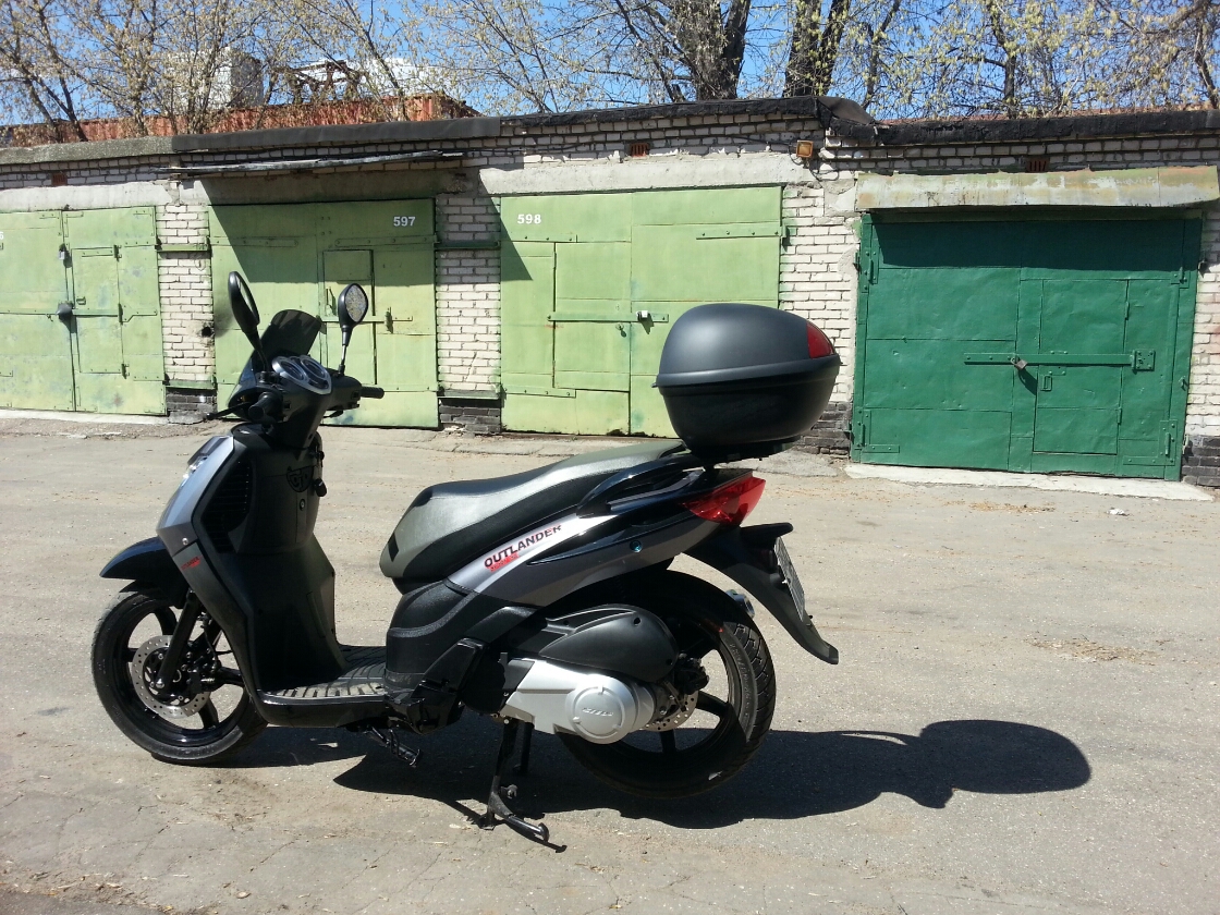

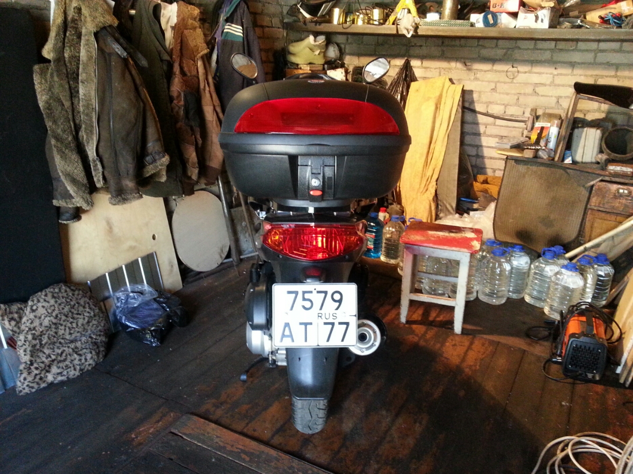

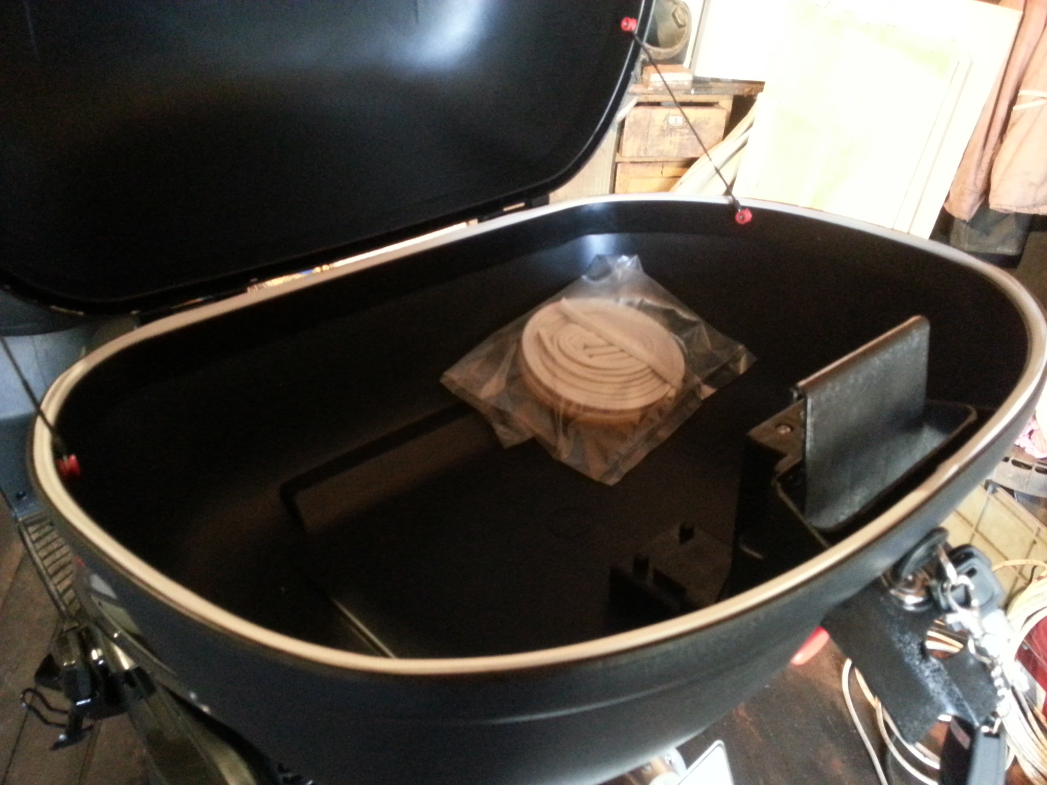

Во, купил таки и поставил, пришлось клеить резинку, а то громыхал

СообщениеДобавлено: 02 Май 2013, 21:15
Сообщений: 653
Откуда: ТАМБОВ
Скутер: ZZR400-2
*THUMBS UP* *THUMBS UP* *THUMBS UP* :003 чётко!
We will we will rock you
СообщениеДобавлено: 02 Май 2013, 21:16
Шикарно смотрится. Мой поскромнее.
Я бы крышку вариатора перекрасил в чёрный.
СообщениеДобавлено: 03 Май 2013, 07:56
Сообщений: 753
Откуда: Москва СВАО
Стаж: 100
aser
Не, перекрашивать небуду. Должен быть контраст, иначе будет одна чернота :)
