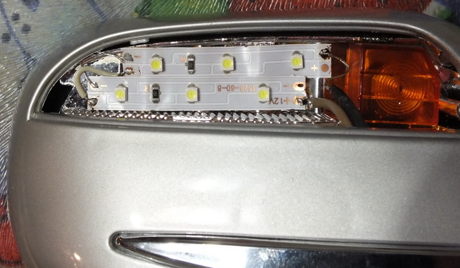

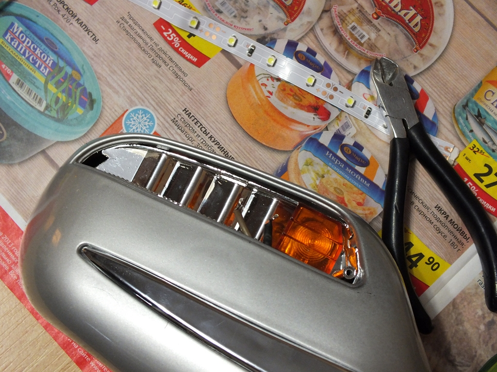

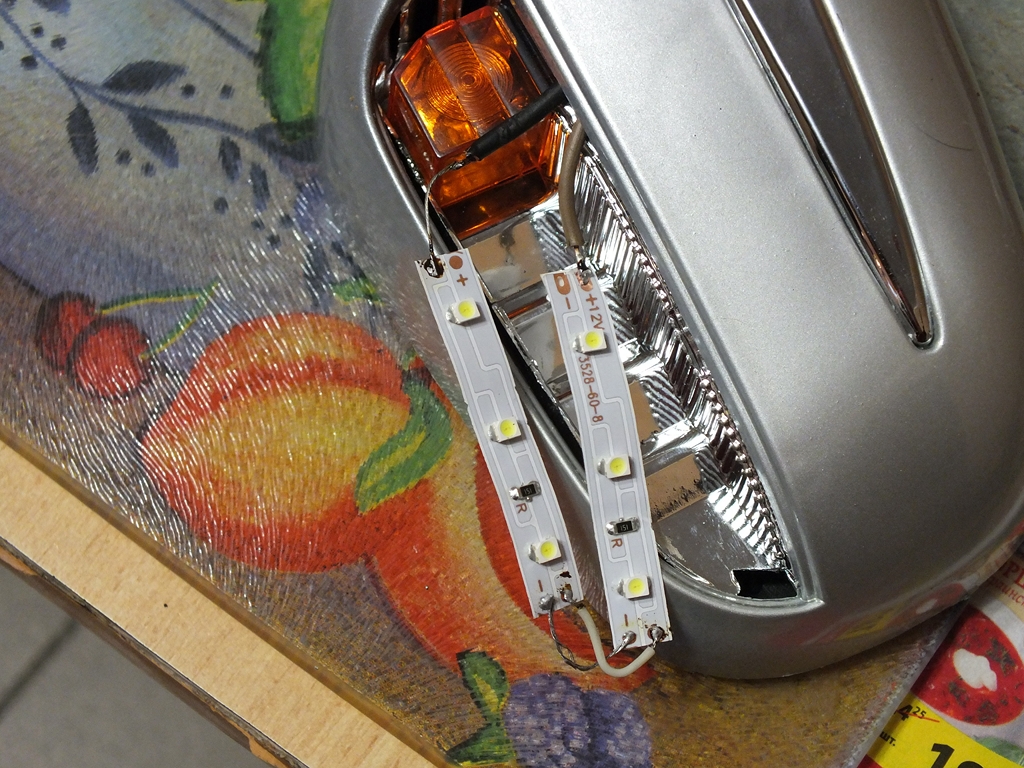

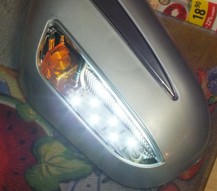

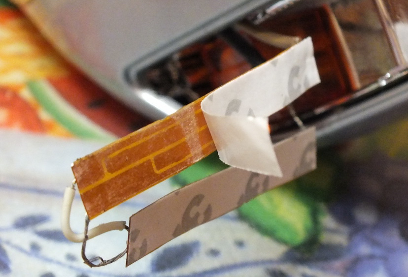

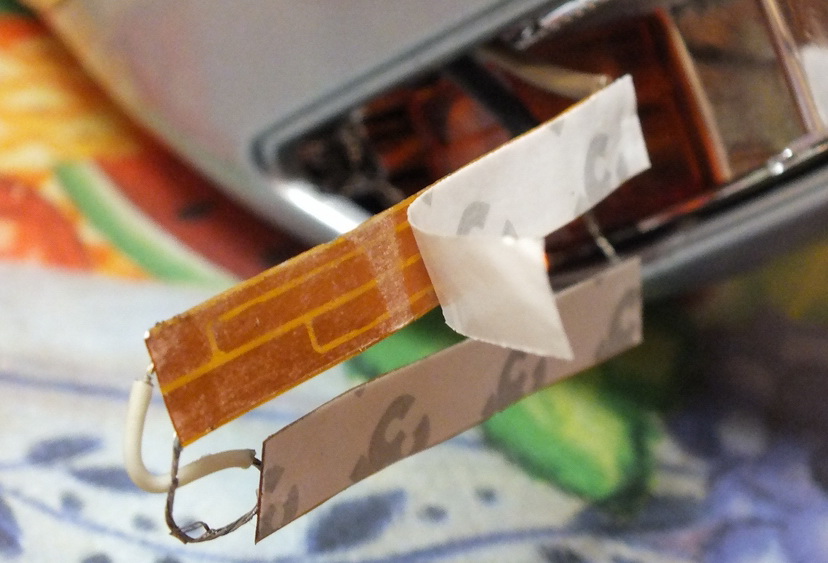

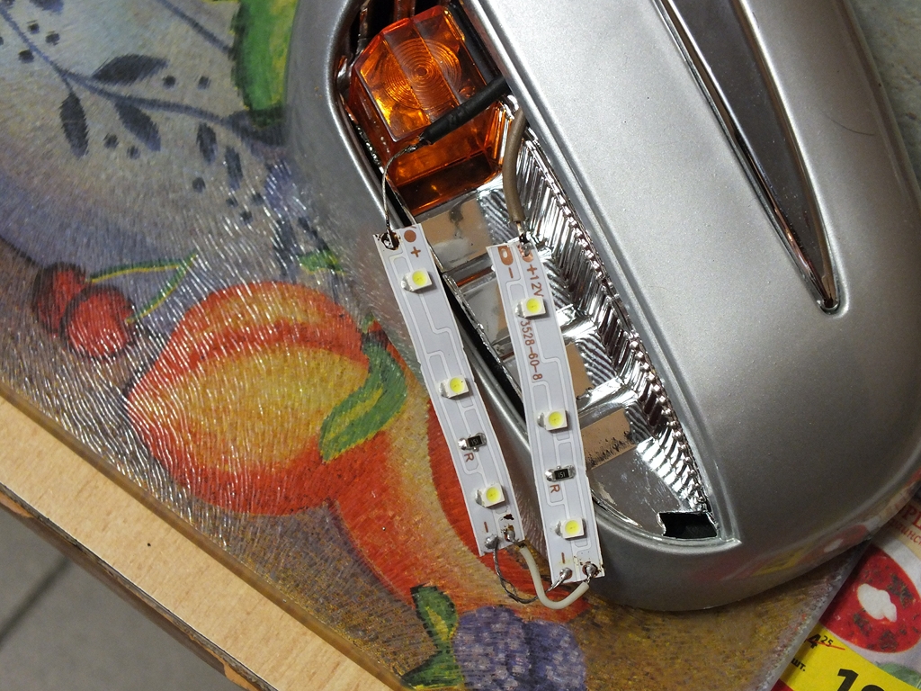

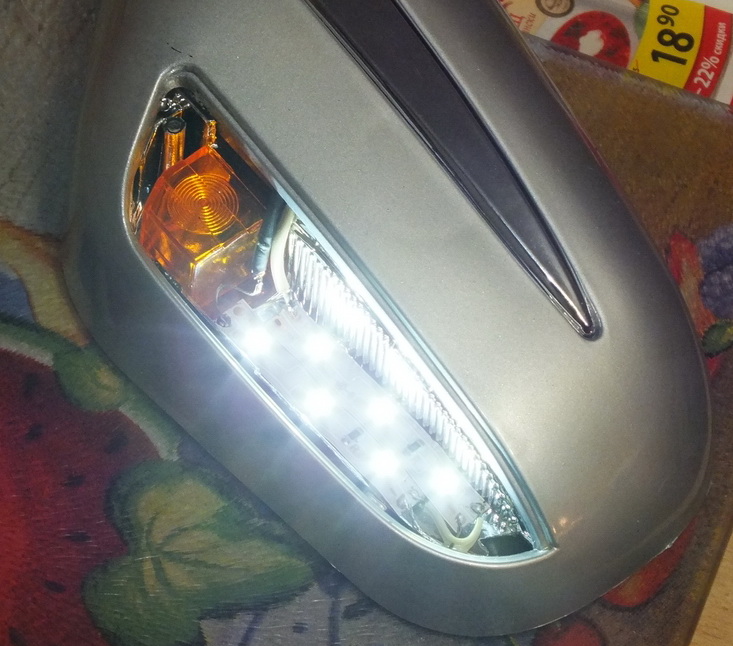

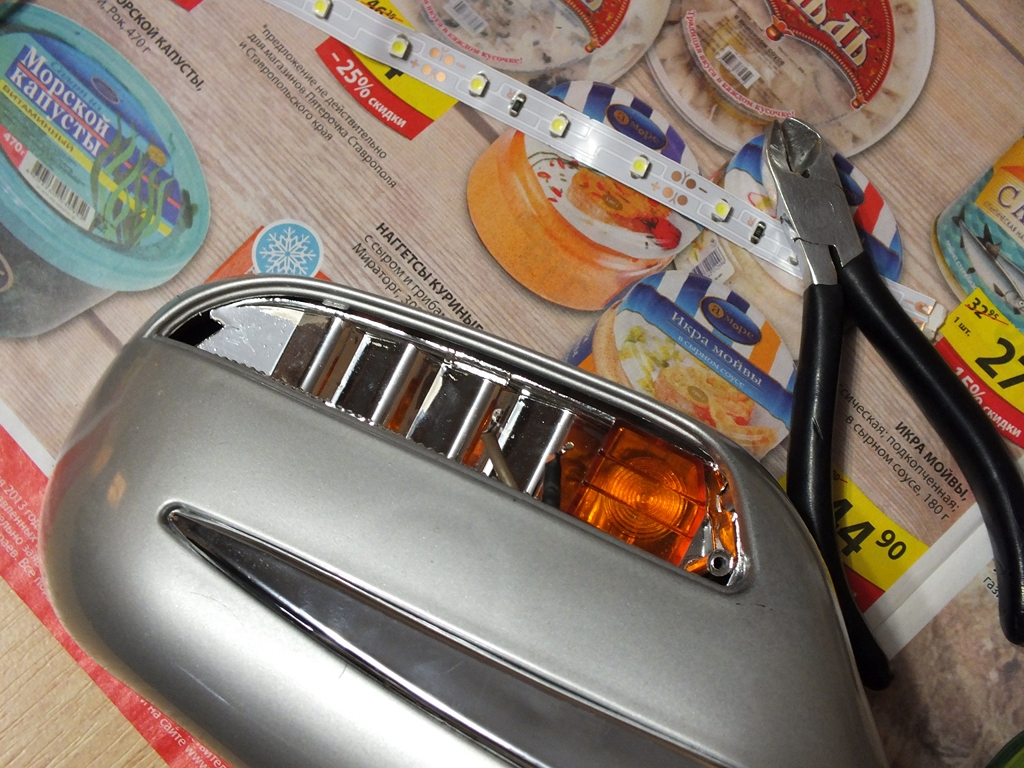

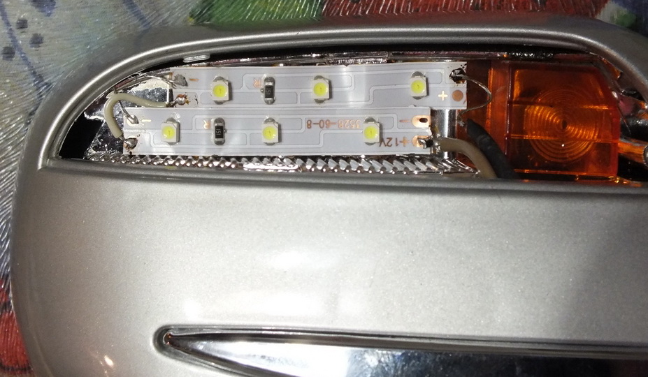

Как обещал, напишу о небольшом стайлинге зеркал.
Вы наверное знаете и видели, что есть зеркала с окошечками под поворотники и габариты.
Мне достался скут с уже готовой разводкой под эти зеркала. Но самих зеркал считай что не было - одного физически не было, а другое было треснуто.
Сначала я хотел поставить на скут хромированные зеркала (черные стоковые не нравятся). Но потом подумал и решил поставить с поворотниками, только немного переделать. Тем более. что разводка уже готова. (из самих зеркал там идет 3 провода - масса, габариты и поворотники).
Такой тип зеркал смотрится с ним гармонично и скут выглядит более дорого.
На рынке я приобрел серебристые зеркала, (есть и черные такого типа, у кого Аут черный) и светодиодную ленту. 1м стоит 100р. Хоть нам и надо немного, но менее метра не продается. Но такая штука когда нибудь в хозяйстве пригодится. :)
Работа занимает очень мало времени. Итак.
Смотрим снизу вверх, потому что движок форумский располагает вложения в обратном порядке от загрузки.
6 Устанавливаем зеркала на скутер. Теперь кроме основных габаритов в клюве (у меня они не светодиодные пока, поэтому горят желтым светом) на уровне плеч дополнительные и достаточно яркие даже днем габариты, что делает нас более видимыми для водятлов и тем самым повышает нашу безопасность на дороге. А так же получаем еще дублирующие поворотники.
Комментарий к файлу: 5 Закрываем окошечко и проверяем правильно ли мы спаяли подключив 12В к зеркалу. Я для испытания воспользовался блоком питания антенны, чтобы не заморачиваться с аккумулятором.
DSCF2524.JPG [ 150.06 KiB | Просмотров: 3181 ]
Комментарий к файлу: 4 Компонуем полоски так, чтобы диодики располагались в шахматном порядке. Когда скомпоновали, прижимаем их к отражателю аккуратно, чтобы приклеить.
DSCF2521.JPG [ 170.89 KiB | Просмотров: 3181 ]
Комментарий к файлу: 3 Аккуратно отсоединяем от липкой основы ленты защитный слой.
DSCF2520.JPG [ 129.51 KiB | Просмотров: 3181 ]
Комментарий к файлу: 2 От ленты отрезаем кусочки по 3 светодиода в каждом. Эта лента сделана так. что минимум 3 надо отрезать. Но нам этого будет достаточно. Есть ленты с более крупными диодами, там другие параметры и они дороже. Эта лента как раз то, что нам надо.
Припаиваем к полоскам проводочки габаритов соблюдая полярность, нанесенную на ленте
DSCF2519.JPG [ 685.77 KiB | Просмотров: 3181 ]
Комментарий к файлу: 1 Снимаем прозрачное пластмассовое окошечно на отражателе зеркала и выкусываем диод габаритов. Он почему то оказался красным, хотя это запрещено ПДД
DSCF2516.JPG [ 637.92 KiB | Просмотров: 3181 ]
