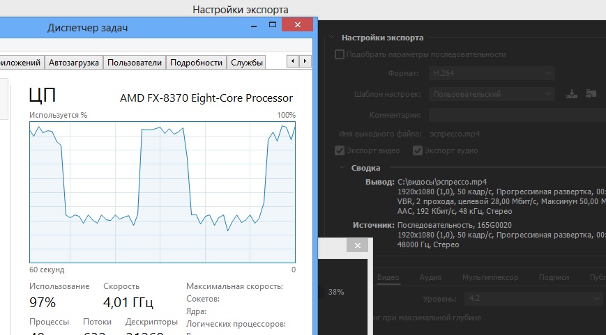

Кто-то писал, что многоядерник нельзя загрузить на все 100%.
Ну я смог....
Рендеринг в Премьере.
