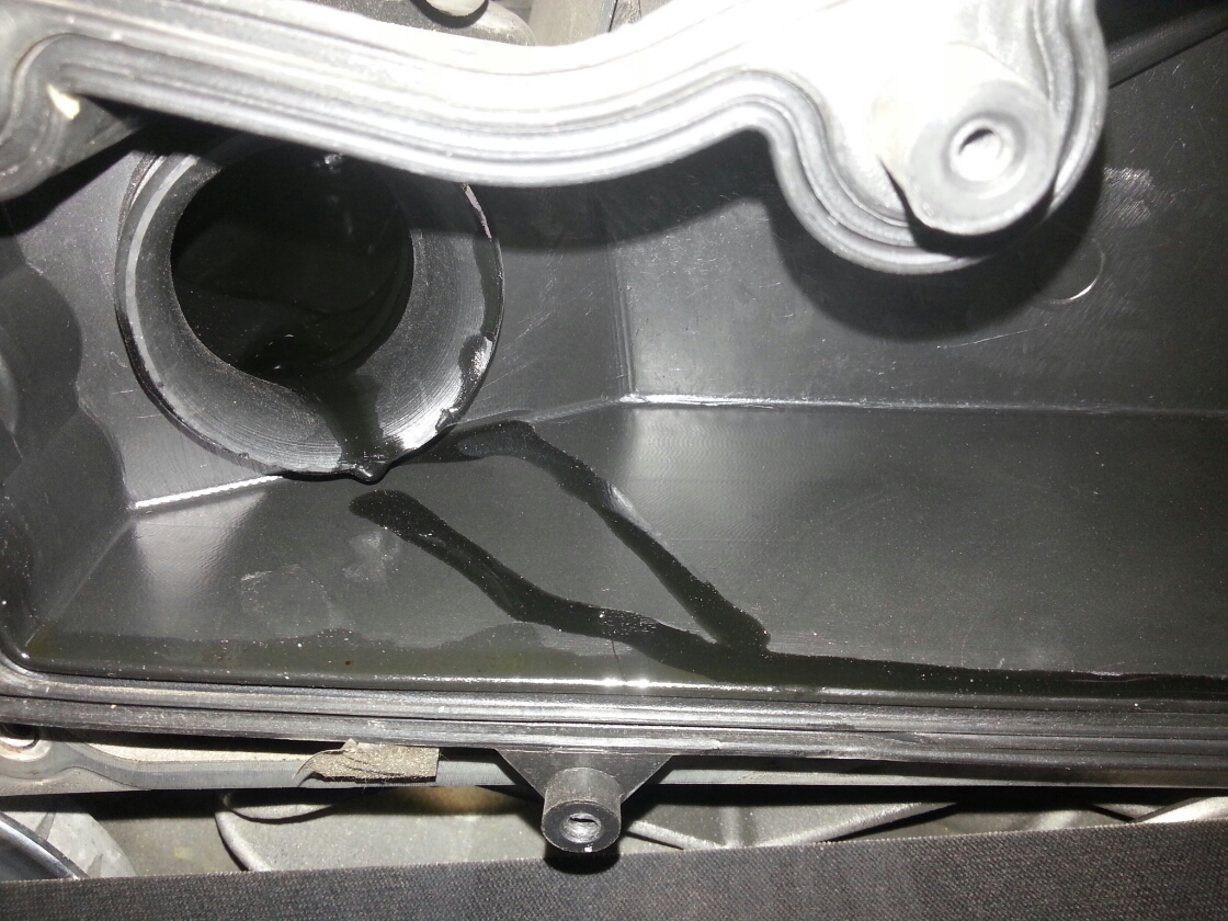

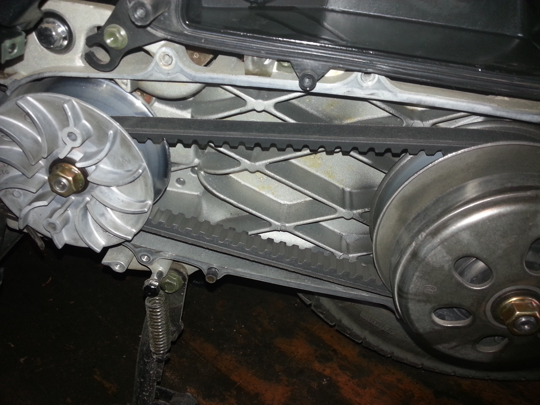

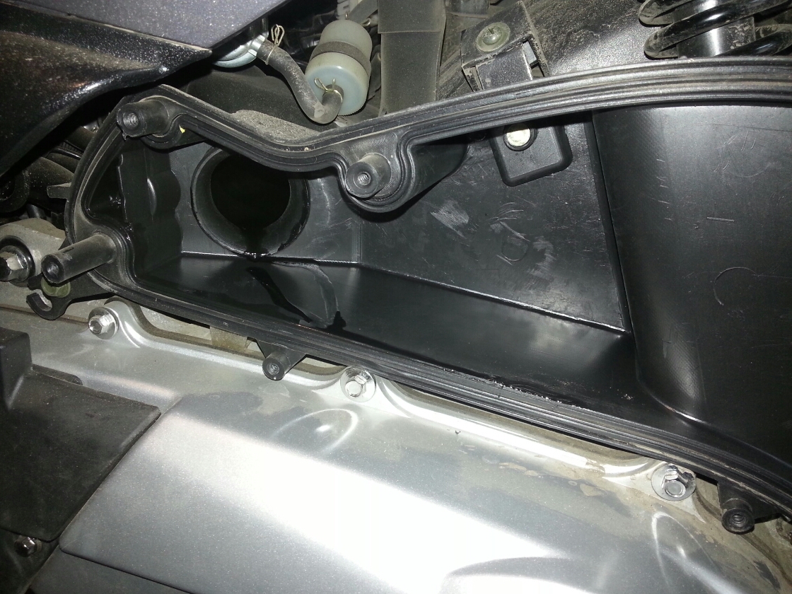

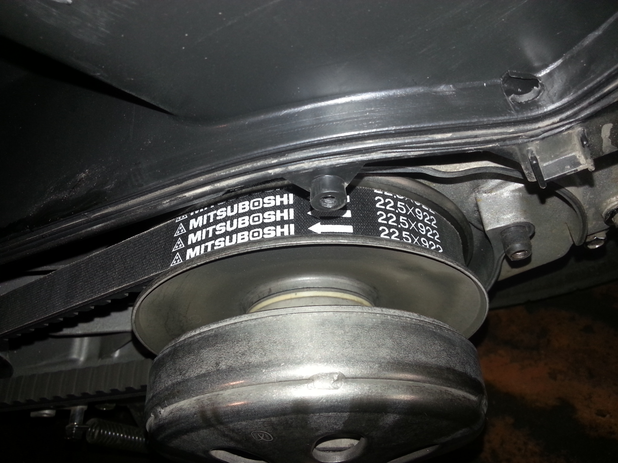

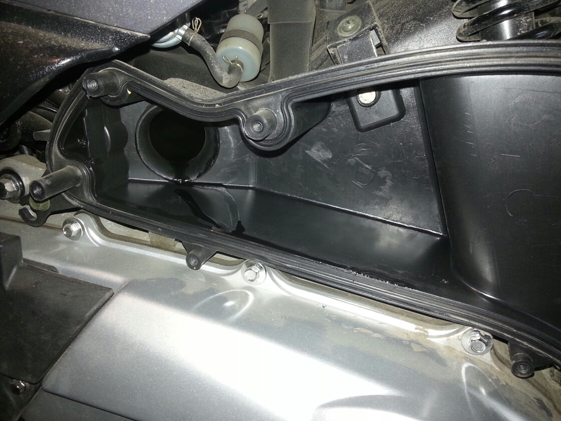

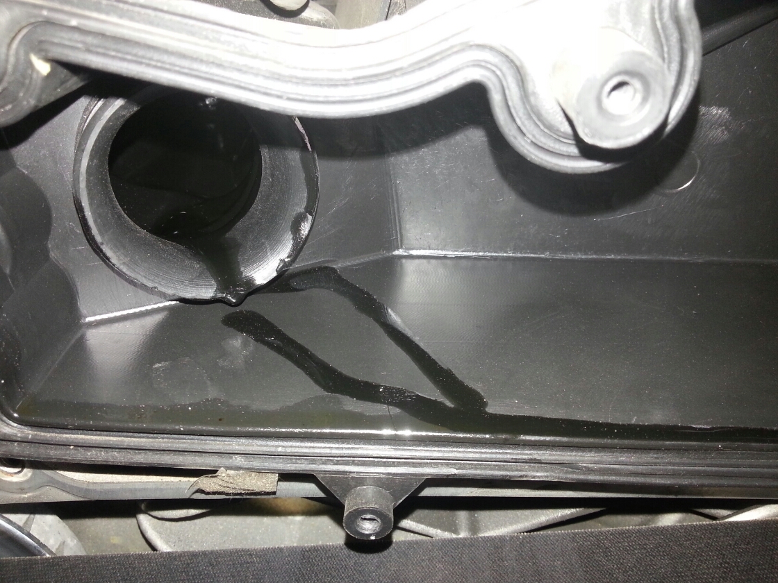

Сегодня пошел снял фильтр, чуть пыльно было, продул. Там где засасывает воздух подтеки какой то смолянистой хрени. На фото видно. Снял крышку варика, тоже чуть запыленная черным, выдимо от ремня, фильтр варика сильно пыльный, продул. Ремень, щеки идеальные. Снял видео работы варика. Если получится выложу. Без нагрузки обороты уходят в красную зону, проехался вырастают до 8500 и усе. Еду и перестал набирать скорость-как бы глохнет. Заглушил, не заводится, сигнал не работает. Открыл крышку аккума, банально раскололся предохранитель. Заменил и все ок. На всякий случай сфотал номер ремня. Мож кому понадобится. Почему обороты не растут выше не ясно. Все таки в воскресенье померю компрессию.
Аналогичное сегодня заметил. Что это, интересно?

Foxie
Причем залез вовнутрь тряпочкой и наковырял в прямом смысле черного говна,не сказать что много,но все же. Шо це такэ? *DONT_KNOW*
СообщениеДобавлено: 03 Aug 2013, 08:01
Сообщений: 250
Откуда: Нижний Новгород
Это скорее всего картерные газы конденсируются!Шланг вентиляции рядом подходит?
