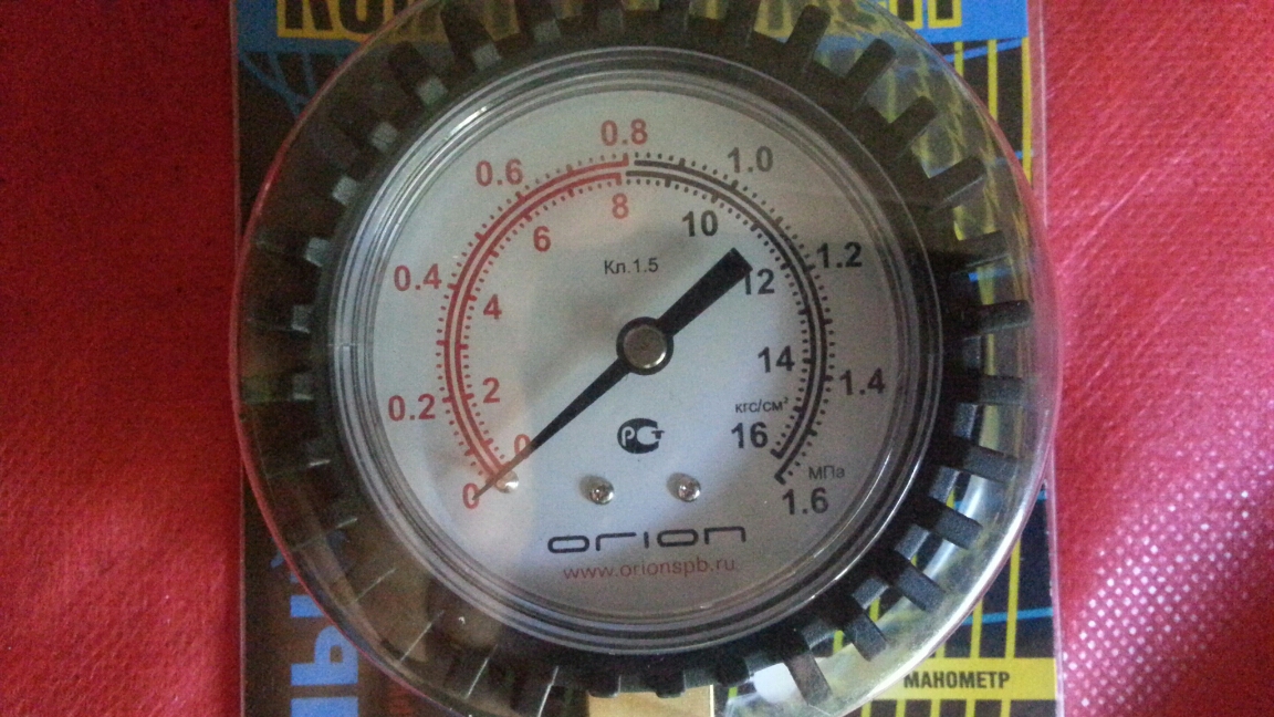

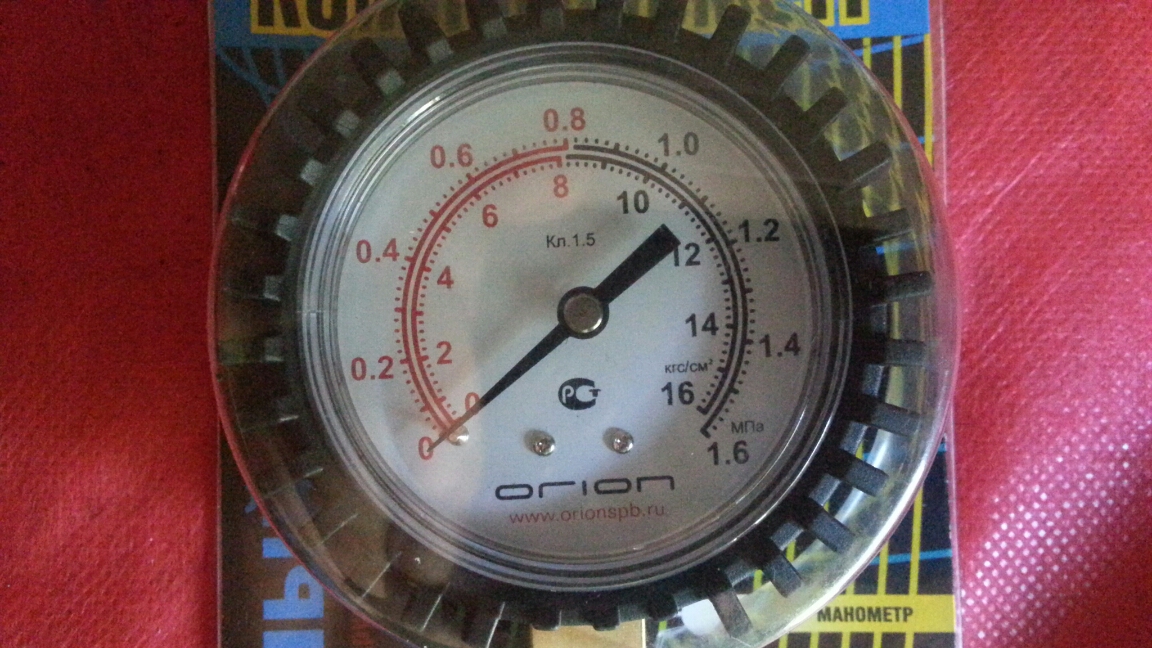

Сегодня разбирал и посмотрел. Они родимые, они! :) :-x Мерил компресию таким прибором, фото будет ниже. В инструкции написано шо он зараза, занижает показания на 0, 1-0, 2 Мпа!!! и шо на это надо делать поправку. С поправкой на холодный 1.36 на горячий 1.4. Без поправки соответственно на 0, 2 меньше. Как то так

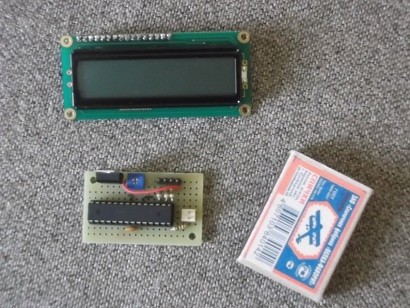

Пока идут дожди колдую с мотокомпьюетром - на двухстрочном дисплее будет отображаться - температура двигателя (реальная в цифрах), суточный пробег (до сброса, так будет легче расчитывать оставшееся топливо), время в пути, расход средний (если алгоритм програмно подойдет), фиксировать максимальну скорость и может еще пару датчиков температурных поставлю - но думаю на вариатор и трансмиссию - хотел спросить - за температурой каких узлов еще лучше следить ???
Не занимайся ерундой: чтоб следить за температурой каких-либо узлов, нужно знать, какая температура оптимальна, а какая - запредельная. Ну покажет тебе твой компьютер, что темперература крышки вариатора +57,83 градуса. Ну и что? Хорошо это или плохо? Ехать дальше, или сидеть, курить пока остынет?

Да я по сути все это затеял только из-за показометра топлива - как и говорили, он всегда показывает погоду на марсе, два раза уже толкал до заправки, а математику применять каждый раз и отсчитывать сколько проехал с одомтра не хочу. Экранчик очень маленький будет - поставлю в любое место, все равно уж начал собирать и прогу писать.

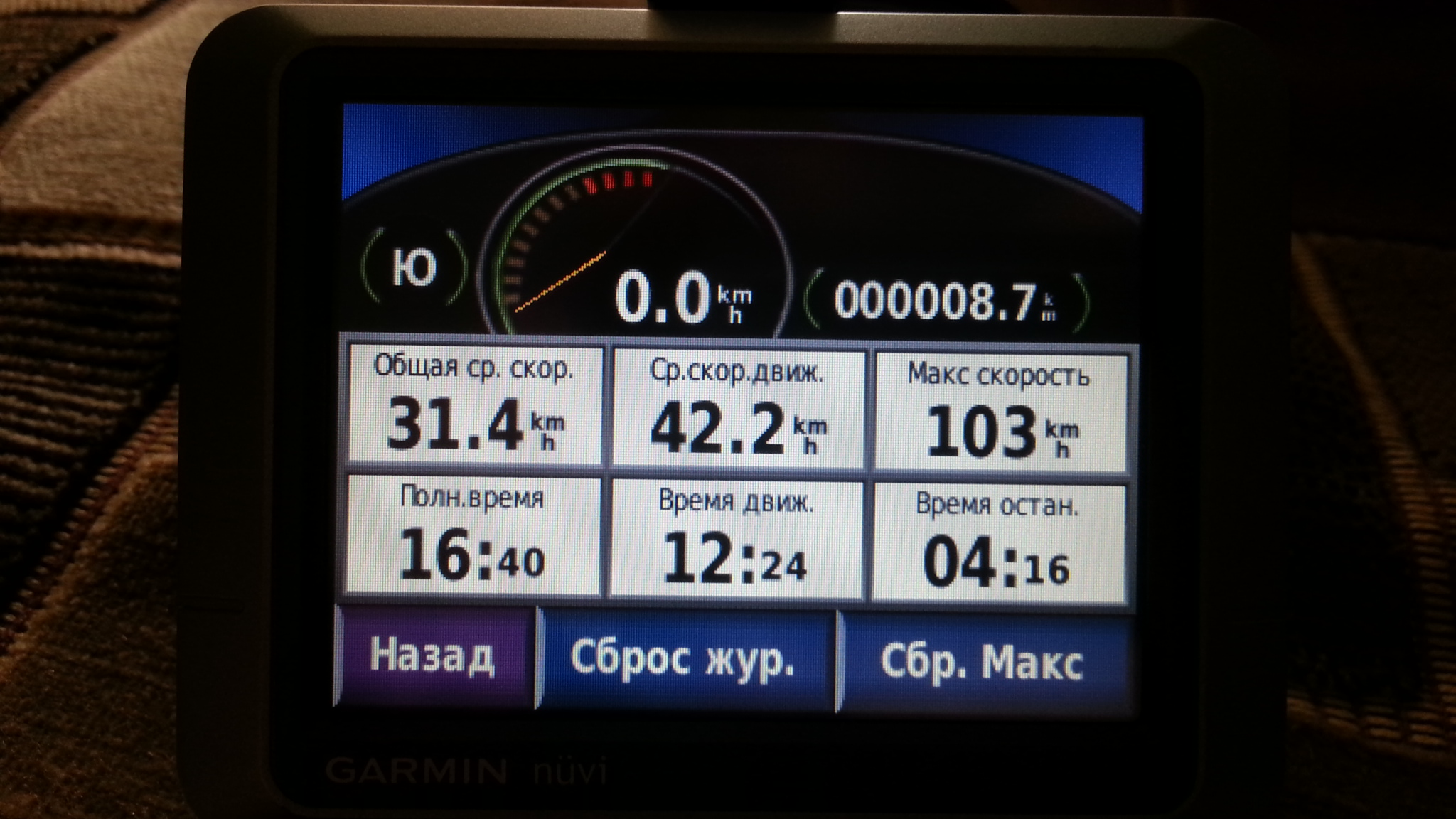

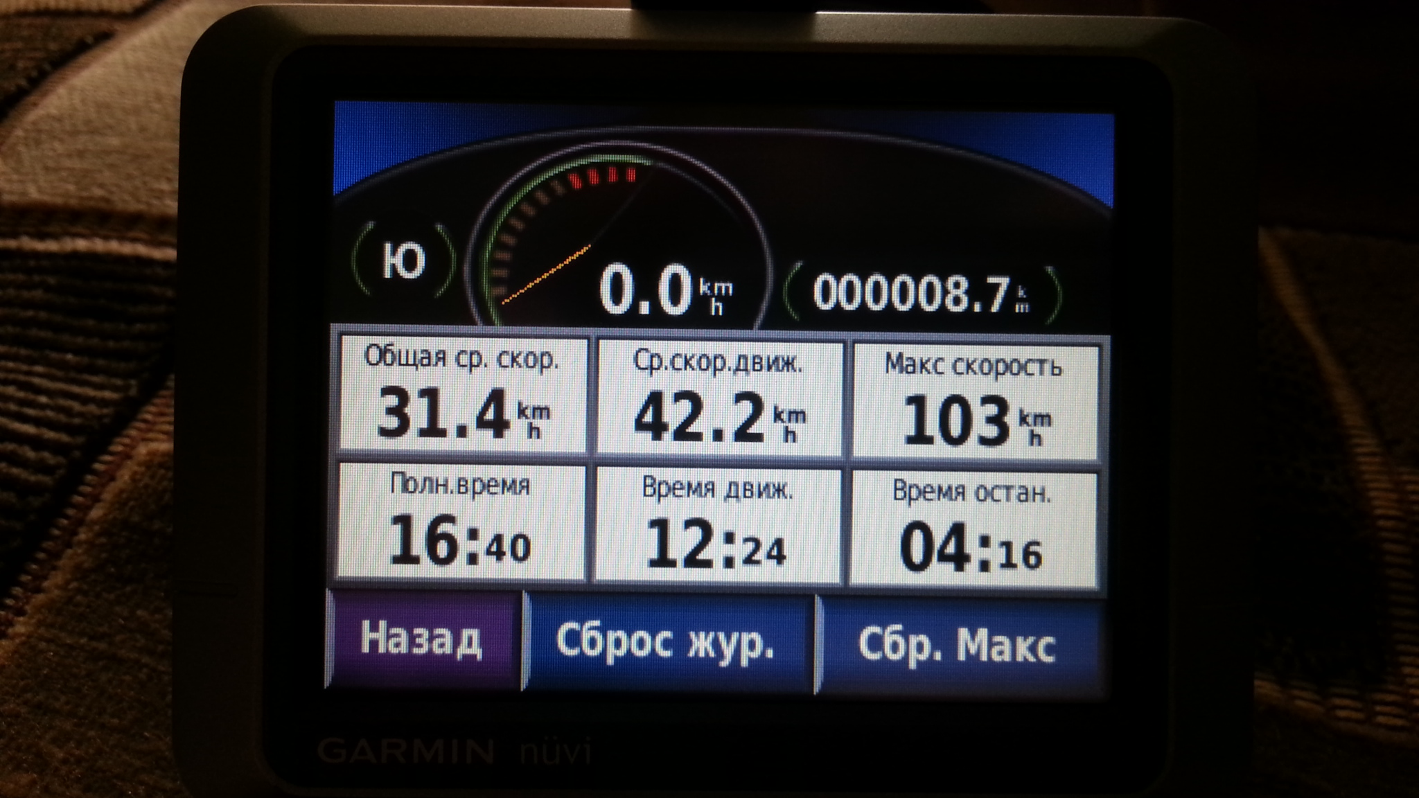

Востановил зазор свечи, взял навигатор и присабачил его на стекло где датчики топлива и температуры. А вот и Ярославка. Чтобы не быть голословным, выкладываю фото. Оказалось что спидометр Аута не такой уж и врун, при 80 на навигаторе 78, при 106-107 на нем 103. К сожалению начали тормозить машины и пришлось скинуть газ, но думаю по GPS больше 110 ему ехать не судьба, что вполне неплохо. 90 набирает очень шустро, дальше до 100 медленно, а уж дальше просто по черепашьи. Мой вес центнер, ветра вроде не было. Так шо усё нормално шэф.
20130803_192309.jpg [ 632.95 KiB | Просмотров: 4158 ]
