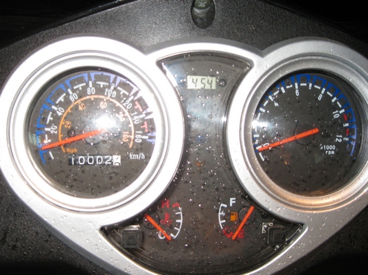

Сегодня в погоне за грибами упустил торжественный момент.

aser
поздровляю с круглой цифрой !!!! удачной грибной погоне)))

СообщениеДобавлено: 14 Sep 2013, 21:20
Спасибо. Пока сезон - нужно пользоваться моментом.
