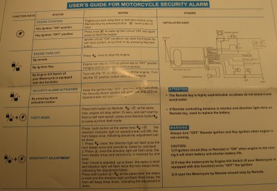

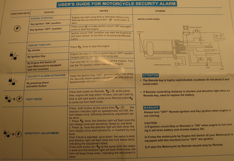

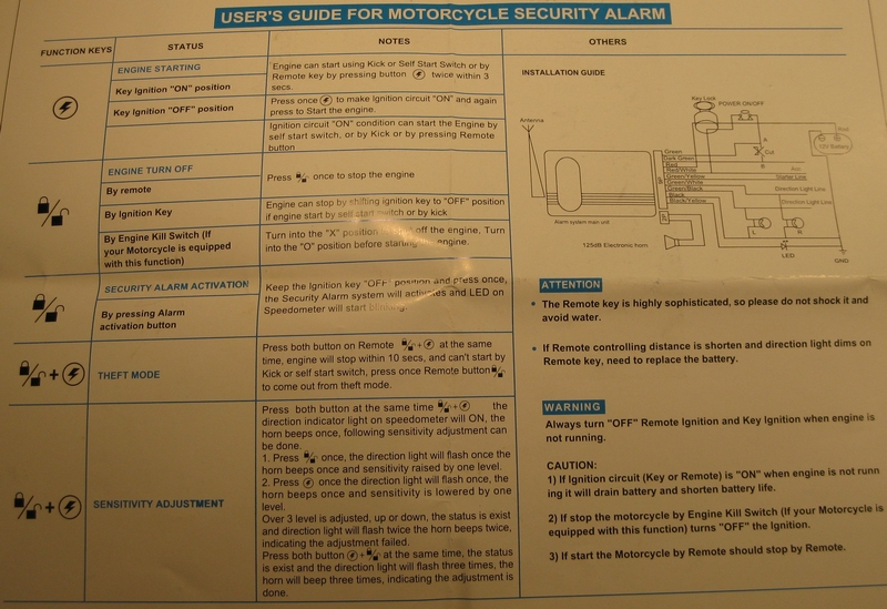

СообщениеДобавлено: 25 Dec 2013, 17:25
Daffman писал(а):
дистанционку тоже через сигналку вырубить можно?
Нет. Програмно это не предусмотрено. А перепрошить мозги едва ли получится.
IMG_2984.jpg [ 344.13 KiB | Просмотров: 3358 ]
