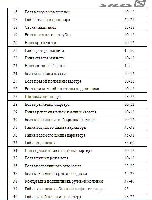

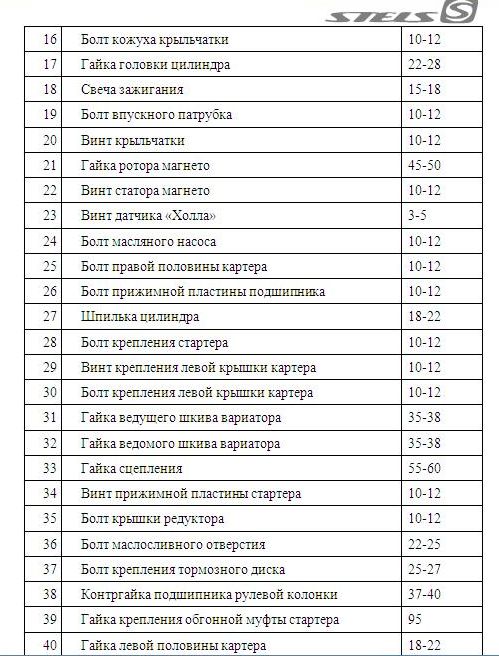

СообщениеДобавлено: 13 Mar 2014, 11:38
Стр 15
17 пункт- Гайка головки цилиндра 22-28
18 Свеча зажигания 15-18
Кроме момента затяжки свечи зажигания нет ничего
П.С.
Молодец...умеешь тонко...

СообщениеДобавлено: 13 Mar 2014, 11:41
Некоторые моменты затяжки
Моменты затяжки.JPG [ 90.77 KiB | Просмотров: 3144 ]

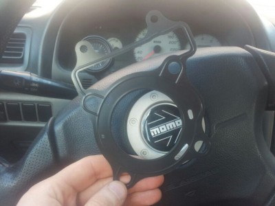

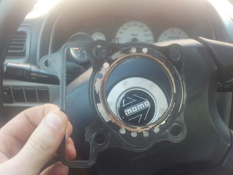

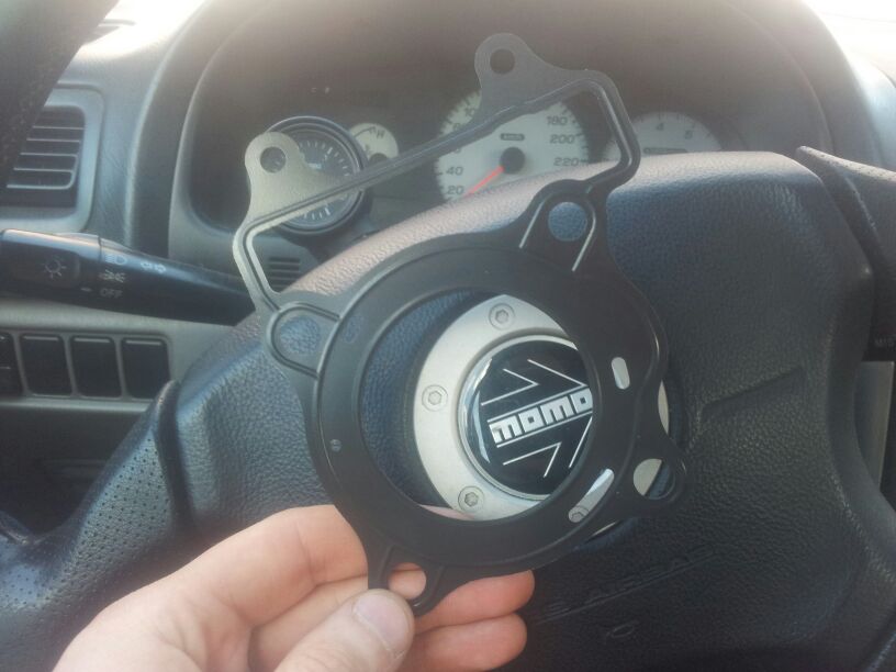

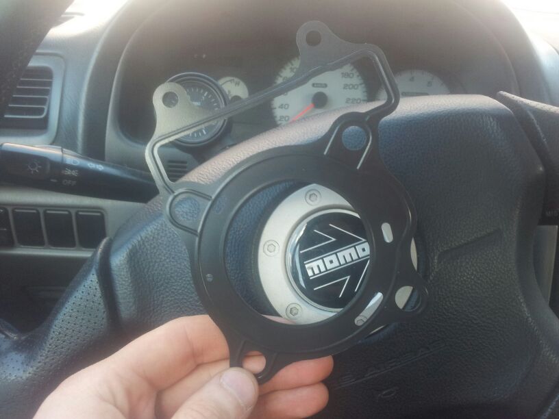

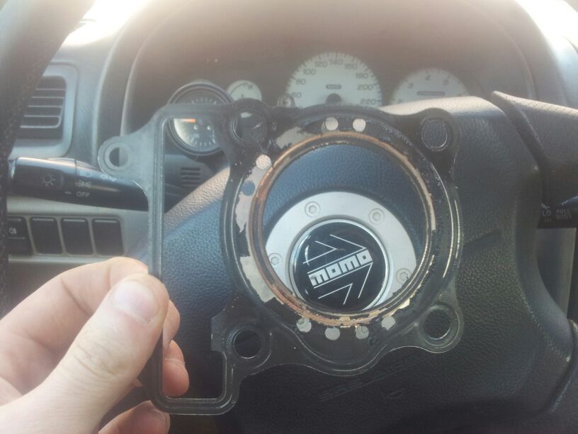

Сегодня, когда покупал прокладку головки, взял с собой образец на всякий пожарный. Привычка... Продавец обратил мое внимание, что прокладка стала немного другой. По его словам, теперь ее пробивать не должно на ровном месте. Посмотрим...
Комментарий к файлу: На новой нет дырочек. (Простите, отверстий) Теперь есть радиальные прорези.
IMG-20140313-WA0001.jpg [ 55.7 KiB | Просмотров: 3139 ]
Комментарий к файлу: Производитель изменил конструкцию прокладки головки цилиндра с 2013 года. На старой есть дырочки.
IMG-20140313-WA0002.jpg [ 57.3 KiB | Просмотров: 3139 ]

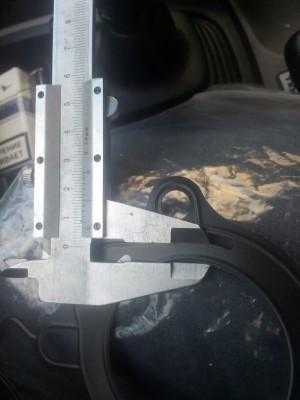

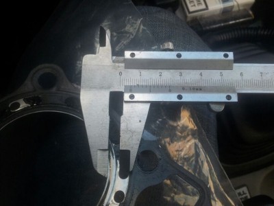

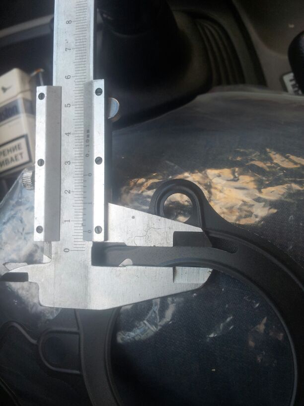

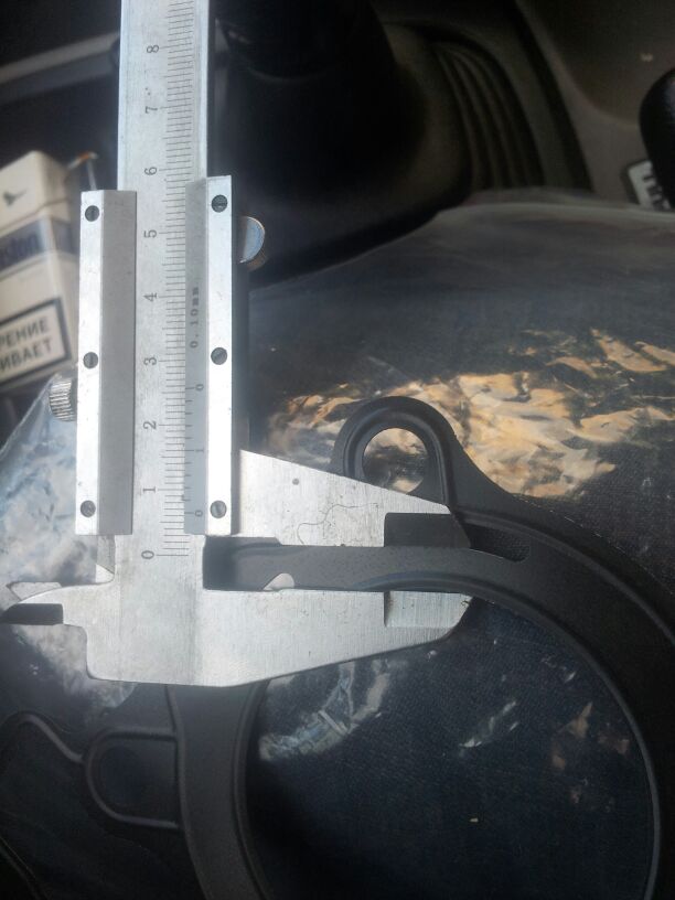

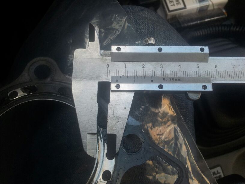

Интересно, утолщение перемычки на 20% даст чего-нибудь? Ведь эпюра напряжений при "новой" форме отверстий будет сиииильно ползти вверх в середине перемычки. Другое дело, что отверстия расположены в непосредственной близости от шпилек цилиндров. А пробой случился в месте, максимально удаленном от шпилек.
Комментарий к файлу: При измерении 5.3 мм
IMG-20140313-WA0004.jpg [ 59.06 KiB | Просмотров: 3130 ]
Комментарий к файлу: При измерении 6.4 мм
IMG-20140313-WA0005.jpg [ 56.2 KiB | Просмотров: 3130 ]
