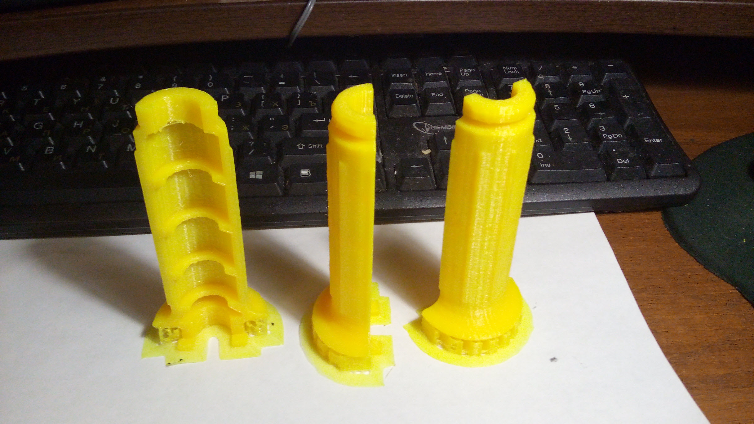

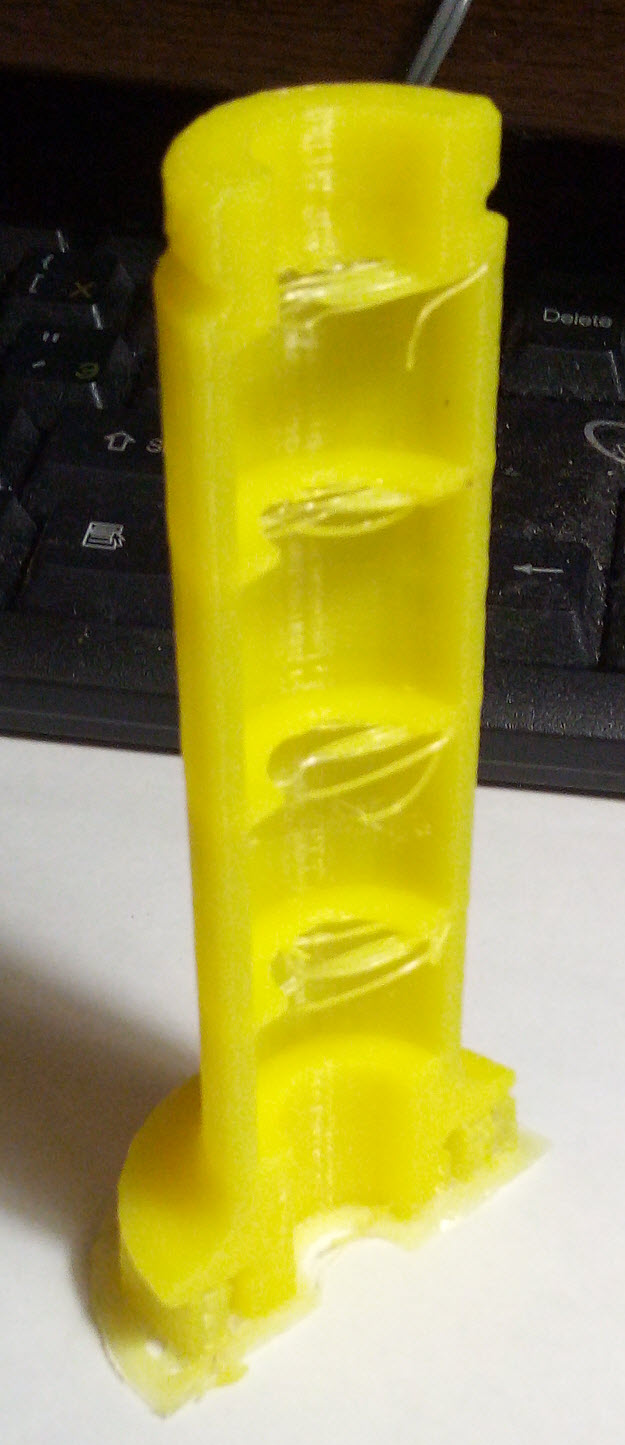

Сегодня переделал принтер для печати нейлоновой леской для триммера 2мм диаметром.
Попробовал снова напечатать ручки для бура.
Деталь постоянно отрывает от стола, итог выходит криво.
Возможно не стоило ставить 100% заполнение.

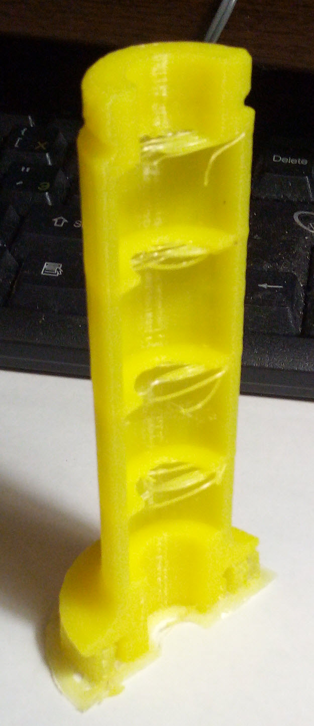

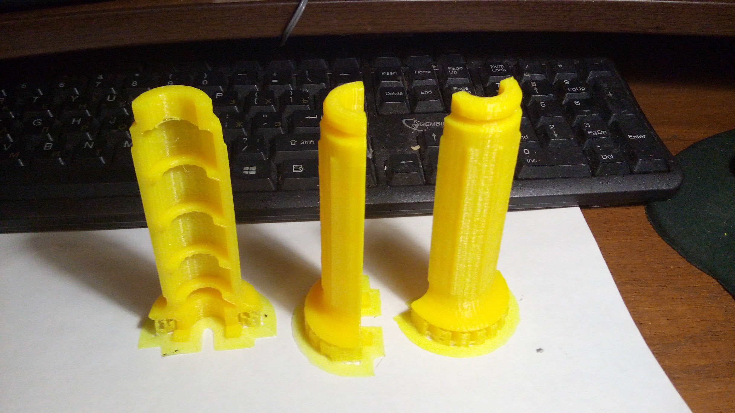

Ха!
Я её победил!
Развернул и отпечатал стоя.
Есть конечно сопли внутри, то именно там это не критично.
И поставил заполнение 50%, время печати снизилось до часа.
IMG_20181216_205850.jpg [ 123.92 KiB | Просмотров: 5230 ]

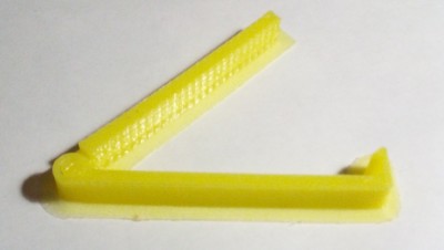

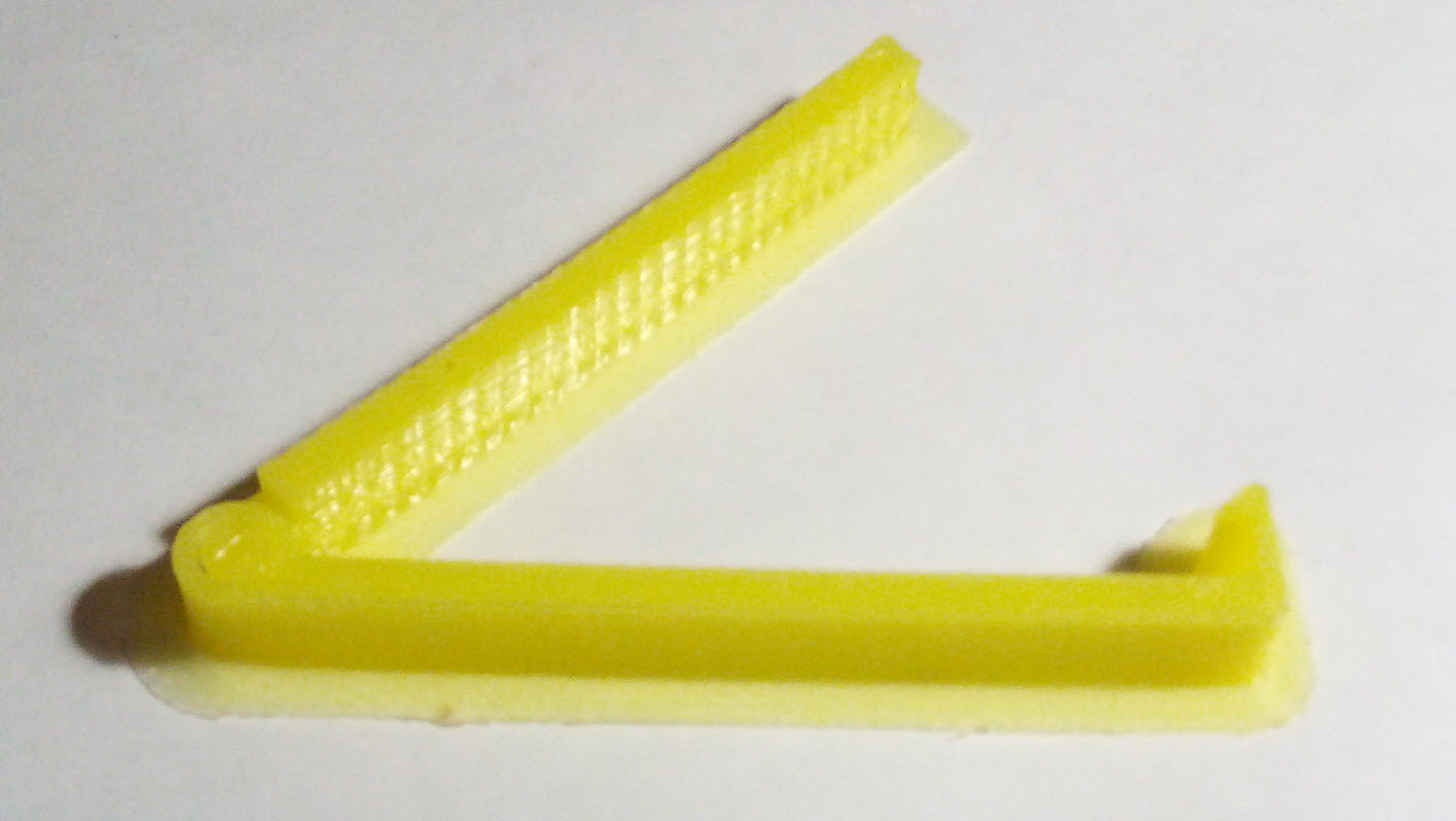

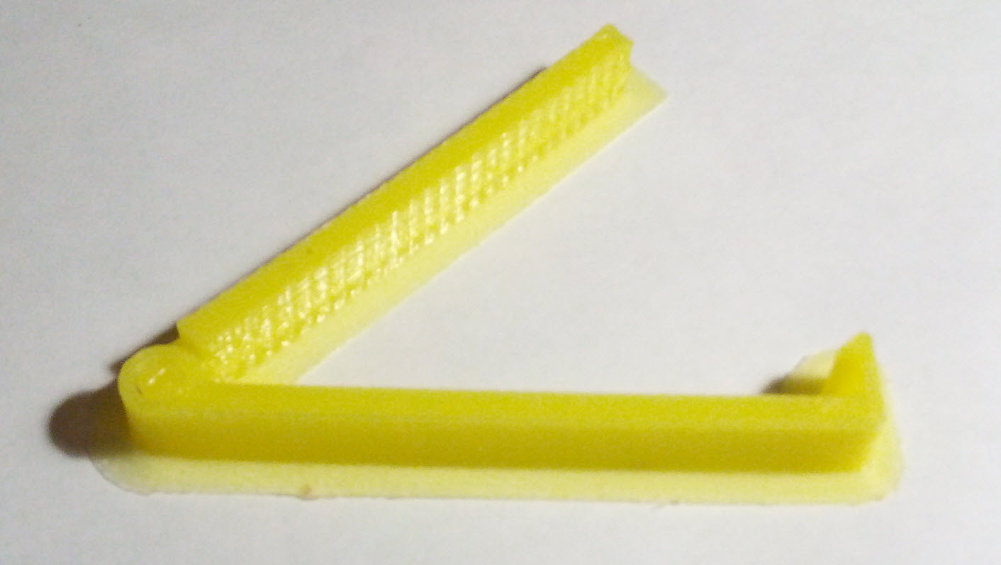

Вот ещё прикольная штука, зажим для пакетов.
Очень удобно.
Печатается в сборе.
но это уже не я проектировал.
IMG_20181216_222712.jpg [ 97.85 KiB | Просмотров: 5228 ]

К этой прищепке посередине петельку надо, или крючёчек.
 Заголовок сообщения: Re: Мои поделки.
СообщениеДобавлено: 17 Dec 2018, 06:23
Зачем?
Вскрыл пакет с пельменями, часть отсыпал, на этот зажим закрыл и в морозилку.
Крючок не нужен.

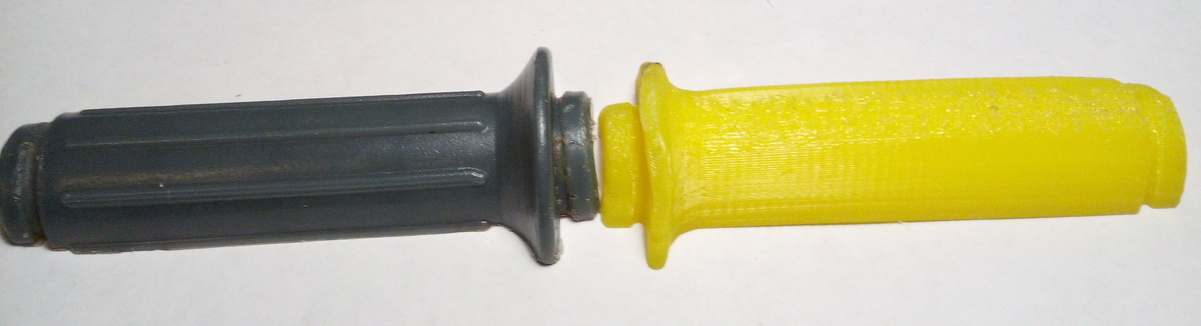

Сегодня стал печатать окончательную модель ручки, ранее ни где не выкладываемую.
Китайцы - козлы.
То, что они продают как нейлон - биоразлагаемый, - на деле это подкрашенный ПЭТ.
Такой же вонючий и токсичный.

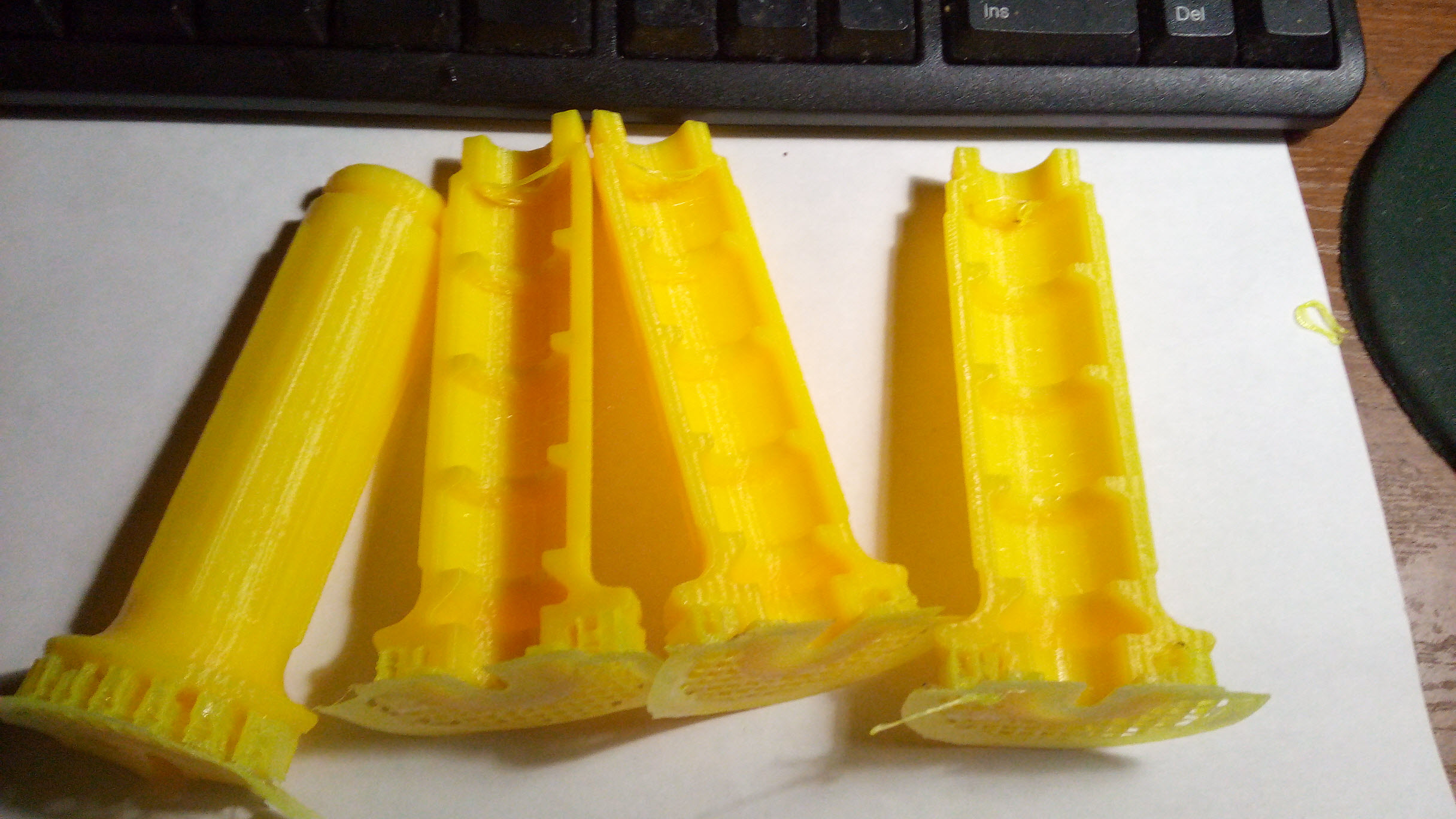

Мужское счастье.
Три готовы, четвёртая печатается.
И водка кончилась.
Но!
Пиво ещё есть!
IMG_20181221_230428.jpg [ 518.8 KiB | Просмотров: 5152 ]

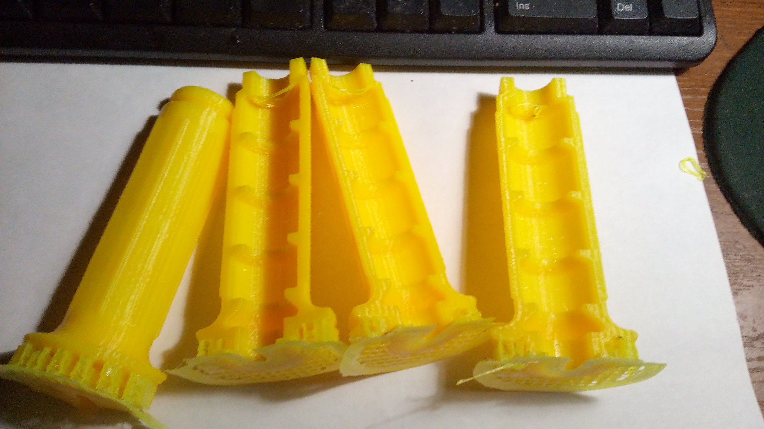

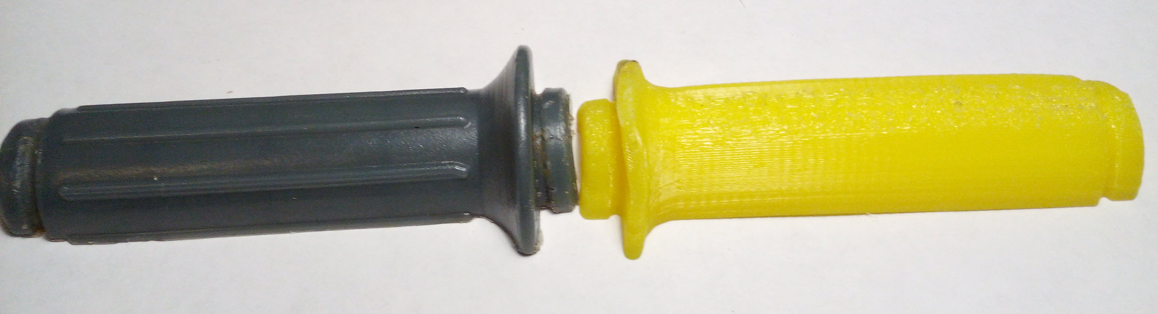

Всё! Все 4 ручки отпечатаны!
Теперь буду делать чехол на ножи.
IMG_20181222_002943.jpg [ 468.21 KiB | Просмотров: 5147 ]
