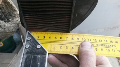

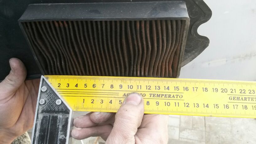

--Phoenix-- писал(а):
надо попробывать от кнехт манле подобрать воздухан,видел такой же формы.
Размеры 22*15*7,5*2,8
вот, в выходные мерил фильтр аута...
IMG-20140412-WA0001.jpg [ 55.47 KiB | Просмотров: 3166 ]
IMG-20140412-WA0000.jpg [ 56.41 KiB | Просмотров: 3166 ]
