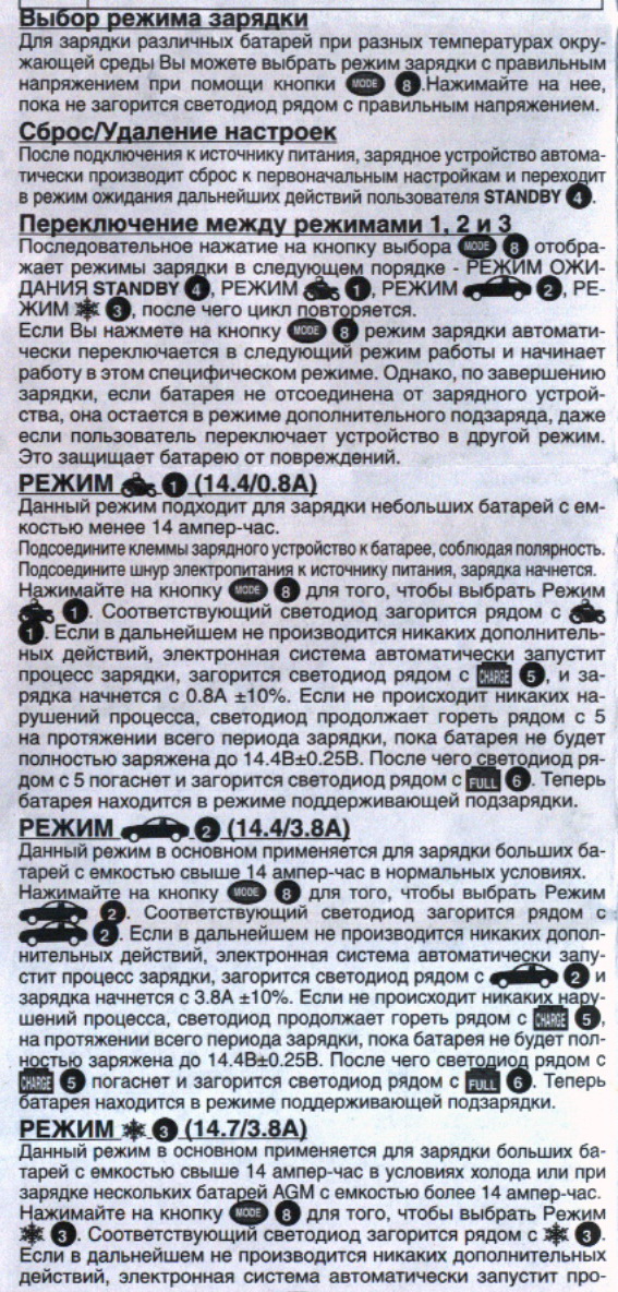

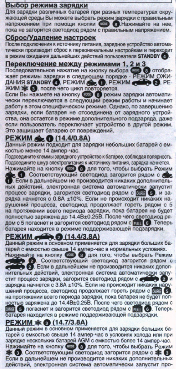

Развитие цивилизации, в любой сфере человеческой деятельности, предполагает улучшение потребительских свойств любого изделия, созданного этой цивилизацией *OK* . Ну зачем, спрашивается, обычному пользователю знать и вычислять размер зарядного тока, плотность электролита в НЕОБСЛУЖИВАЕМОМ аккумуляторе, париться цифровой у него дисплей или аналоговый, битый он (дисплей), или не битый? Зачем? Сегодняшний водитель (не важно какой категории техники) п о л ь з о в а т е л ь, а не аккумуляторщик. Ему (водителю) и так есть кому, и чем мозг загрузить... Пусть пользуется просто, кнопками "мото", "авто", "снежинка". :)
Вот фрагмент инструкции к зарядному устройству KOTO BX-1. В режиме: "мото", зарядка начнется с 0.8А +/- 10%. Наш родной (стоковый) аккумулятор позволяет ставить сразу начальный ток заряда 3.0А!

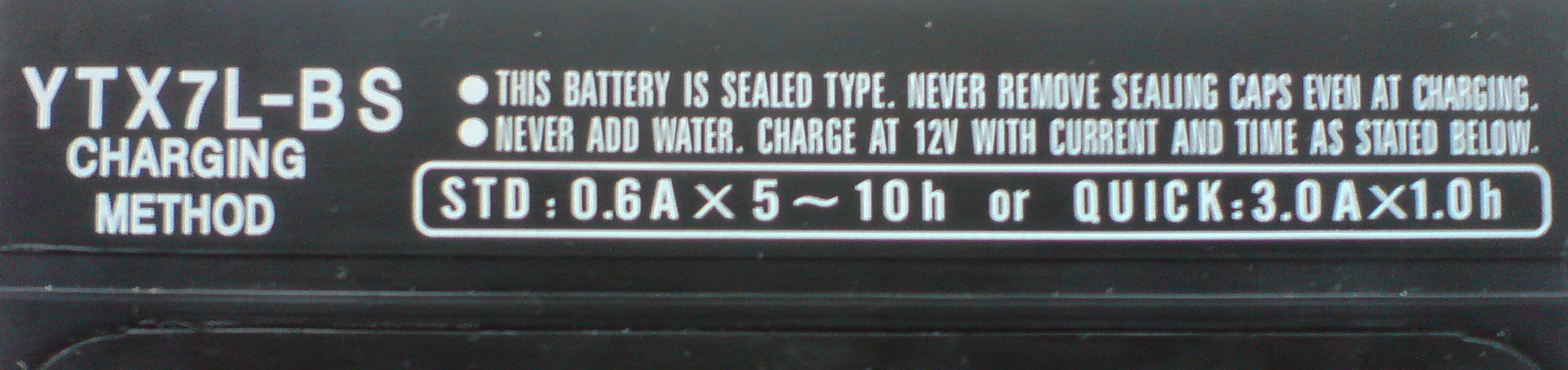

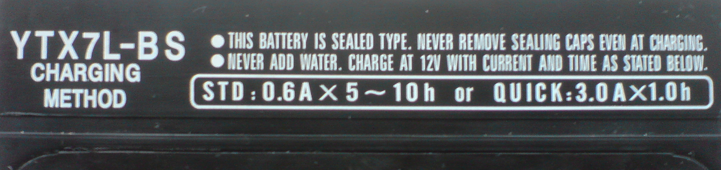

Ток заряда 3.0А! И не надо таймеров, беготни "позырить", а сколько там на дисплее... Аатоматика едренть! :-D

Нормальный заряд 0,6А от 5 до 10 часов.
Быстрый заряд - 3А в течении часа.
