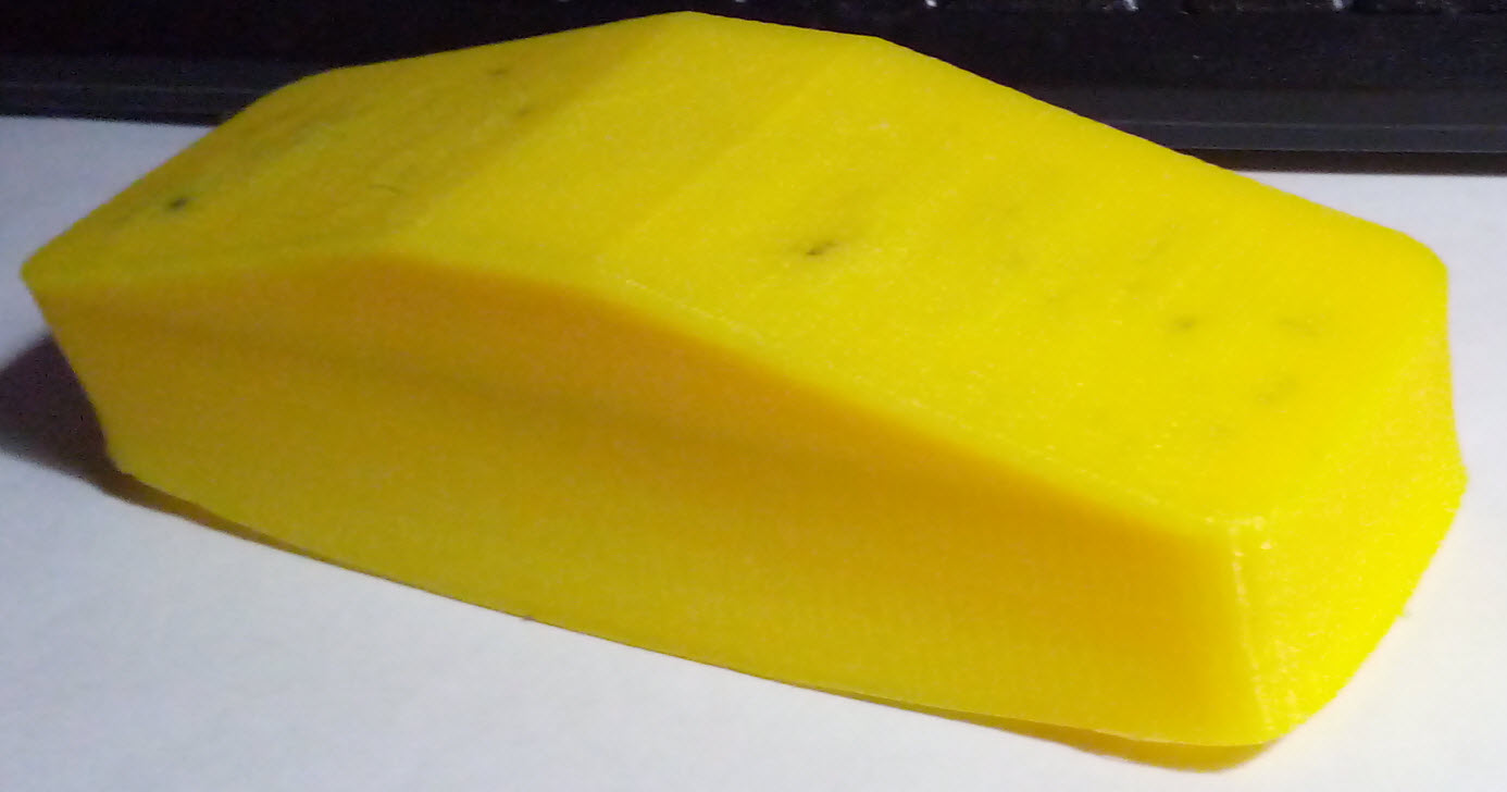

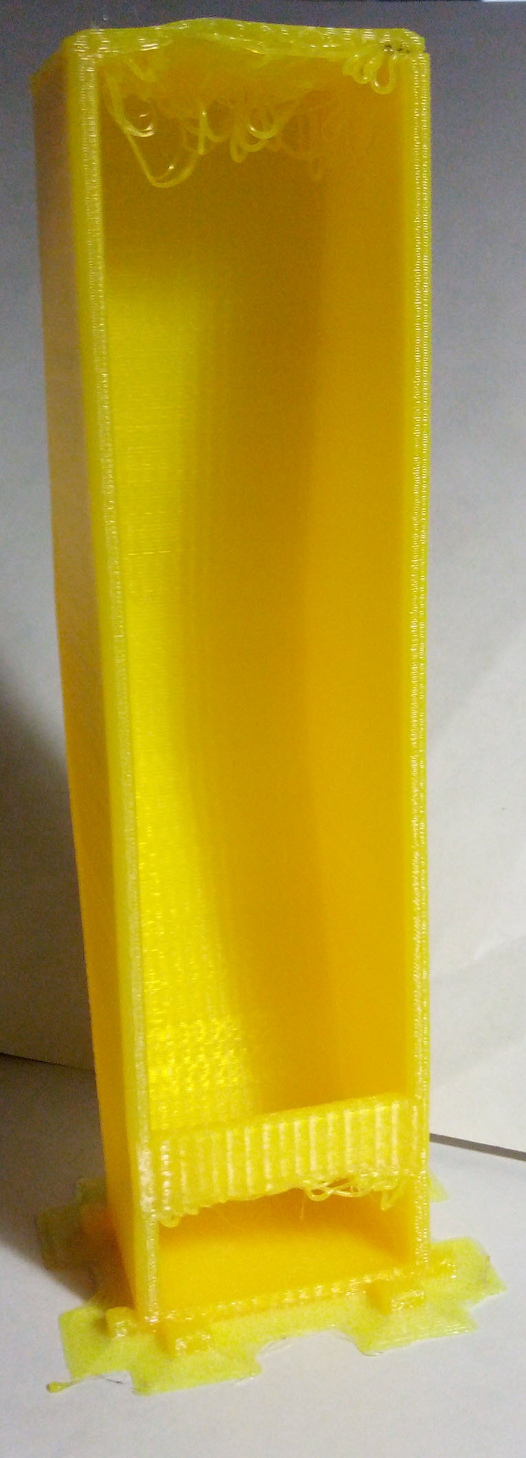

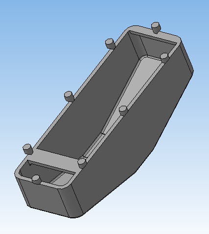

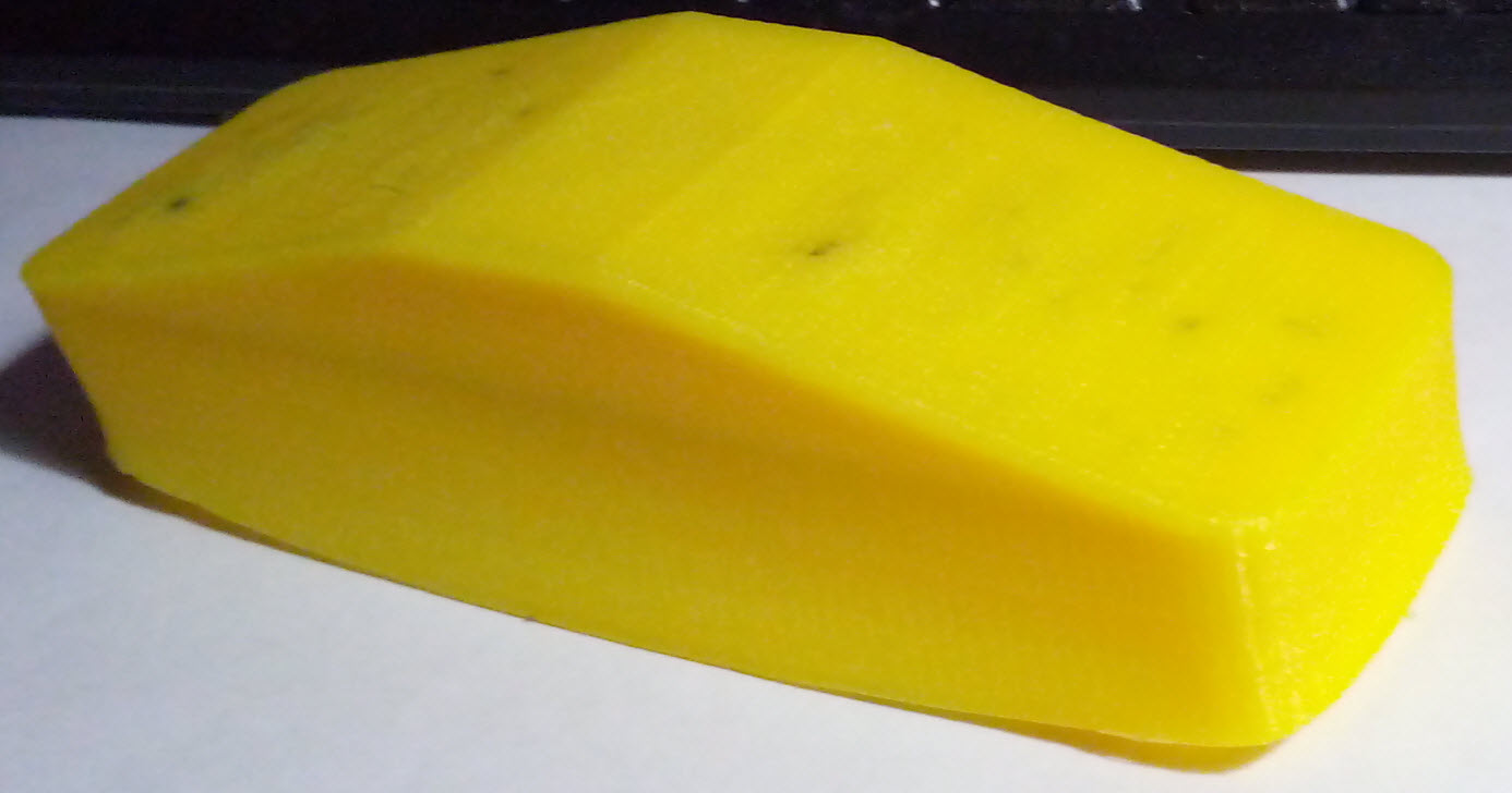

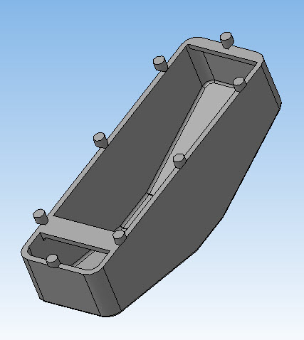

Ну мне ещё до него далеко.
Я только учусь, да и принтер дорабатывать надо.
Ибо спроектировал одно, а принтер печатает мягко говоря другое, кривое и косое.
23.12.jpg [ 28.21 KiB | Просмотров: 5746 ]

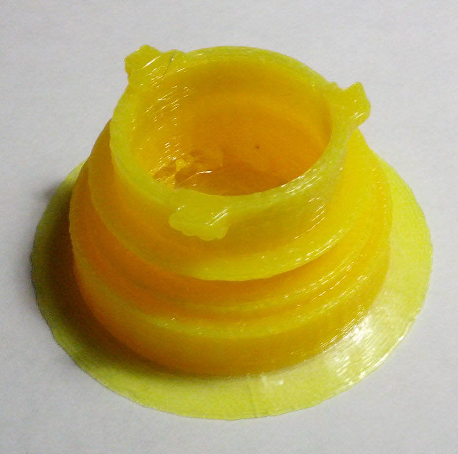

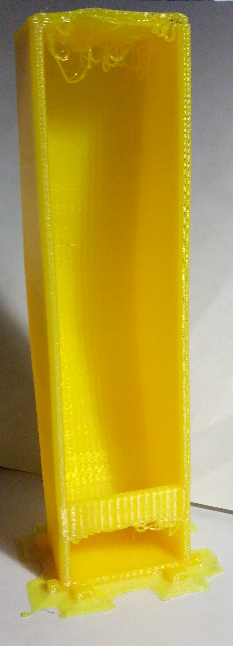

Два часа и 12 метров лески спустя.
Надо искать слайсер способный печатать мостики.
Или добавлять выламываемые поддержки.
IMG_20181223_163045.jpg [ 218.01 KiB | Просмотров: 5740 ]

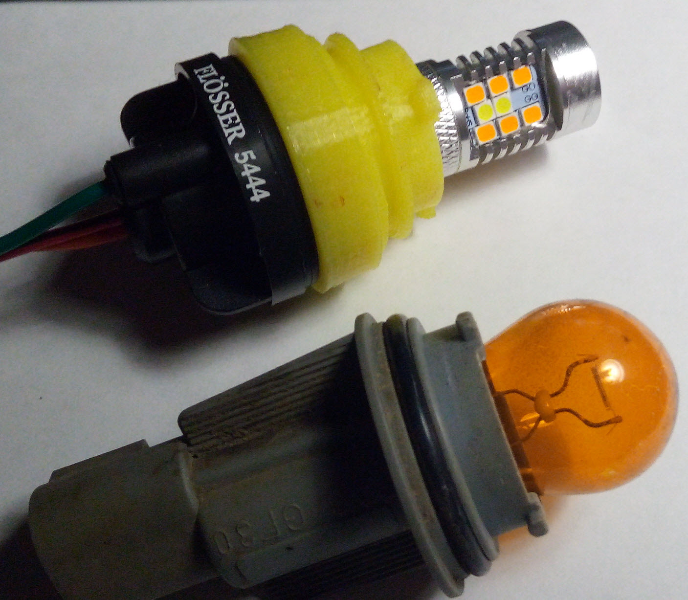

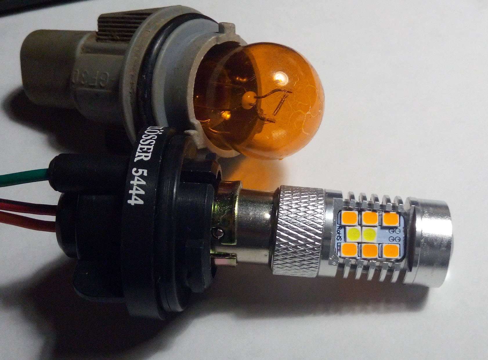

СообщениеДобавлено: 29 Dec 2018, 22:16
Итого - что имеем мы, что имеет нас.

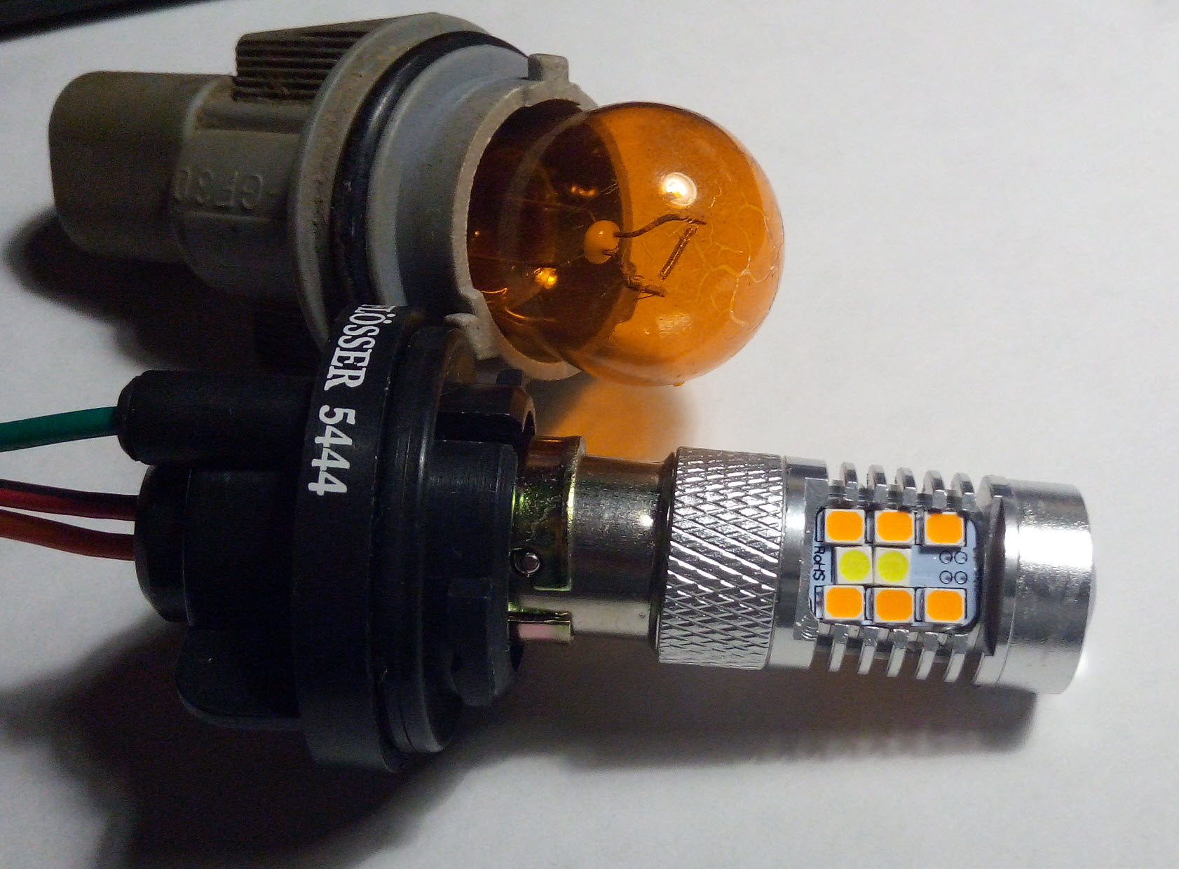

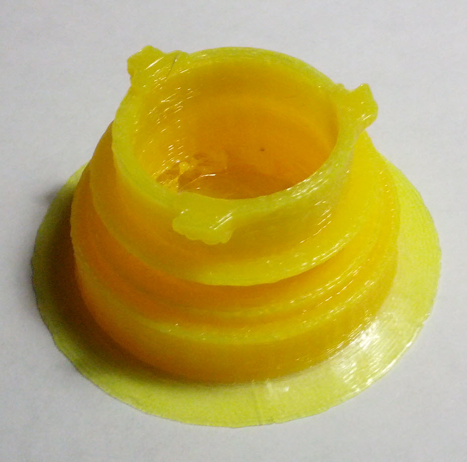

Имеем штатный патрон под лампу переднего поворотника Шнивы.
Имеем китайскую трёхконтактную лампу поворотника совмещённого с ДХО и покупной патрон к ней.
Имеем несовместимость патронов по месту крепления в фаре.
Имеем воображение, немного программного обеспечения и совсем мало совести.
В итоге имеем отпечатанный переходник (первый вариант, не бесспорный).
Всё можно доработать.

СообщениеДобавлено: 30 Dec 2018, 11:44
Сообщений: 1629
А мне пришлось включать токаря, чтобы сделать аналогичный переходник из алюминия, потратил часов-7, испортил болванку, так-как в итоге отражатель поплавился от 55Вт лампочки.
У Ромы получается экономия материала, времени, нервов.
 Заголовок сообщения: Re: Мои поделки.
СообщениеДобавлено: 30 Dec 2018, 14:57

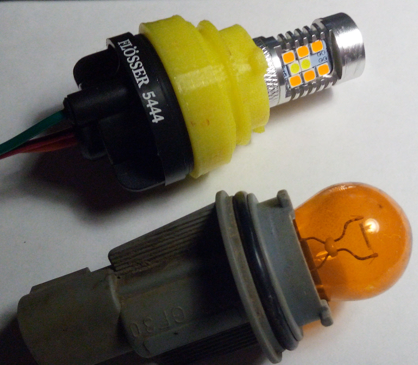

Итоговый вариант в сборе.
Возможно поплавится.
IMG_20181230_145233.jpg [ 247.09 KiB | Просмотров: 5685 ]

А ты тримерной леской печатаешь...это сразу она подходит или что доработать пришлось...
Я только три де карандашом баловался...
СообщениеДобавлено: 30 Dec 2018, 18:19
Пришлось рассверлить трубку термобарьера с 2,0 мм до 2,4 мм, и углубиться немного в сопло так же 2,4 мм.
Благо это был запасной термобарьер от ранее заказанной непотребной головки.
В слайсере потом просто указал температуру печаит 250 градусов и толщину филамента вместо 1,75 мм - 2 мм.
