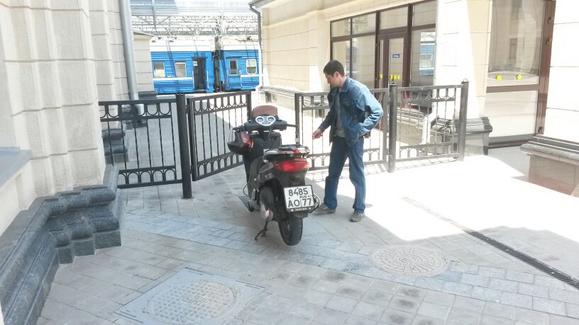

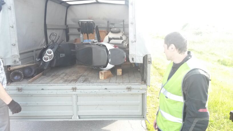

2 тормазнули газель. Загрузили скутер. Мужик согласился поехать 200км оставшихся за 3500 рублей.

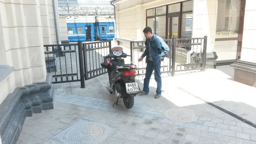

3 тащим скутер по пирону, что бы сдать в багаж.

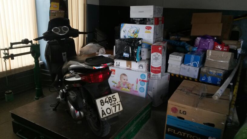

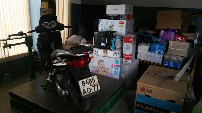

5 взвешивания багажа. Весит 150 кг как странно. Вымогатели грузщики просили500 руб за погрузку в вагон. Пришлось заплатить.

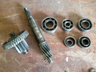

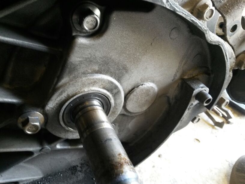

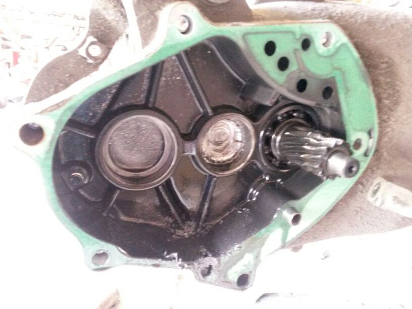

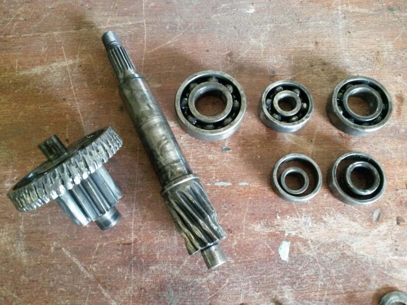

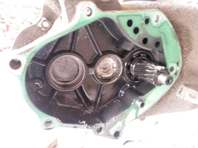

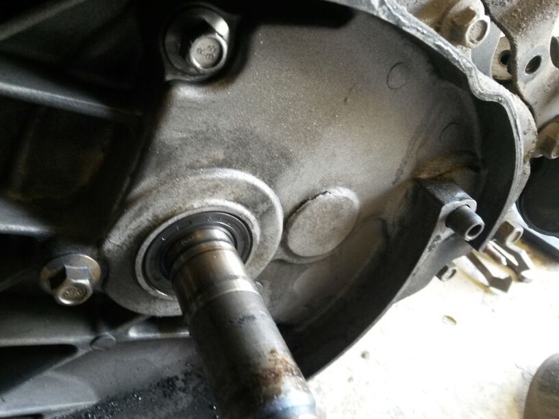

сегодня состоялось вскрытие! Подтвердились мои самые страшные предположения! Я переживал что пострадает картер двигателя. Так и случилось.
Вобщем рассыпался подшипник промежуточной шестерни в карторе двигателя, в результате шестерну перекосила и она подавила ( разместила в хлам) посадочное место подшипник. В результате этого образовалась трещина в картаре.
трещину заворил аргоном за 1000 р. А вот как встанет подшипник в разбитое гнездо не понятно.....
Завтра на поиски деталей.. ..
Комментарий к файлу: На этой фотке детали которые надо менять.. Два подшипника в крошку рассыпались. Остальные шумят, видимо умерли от работы со стр ужкой .
