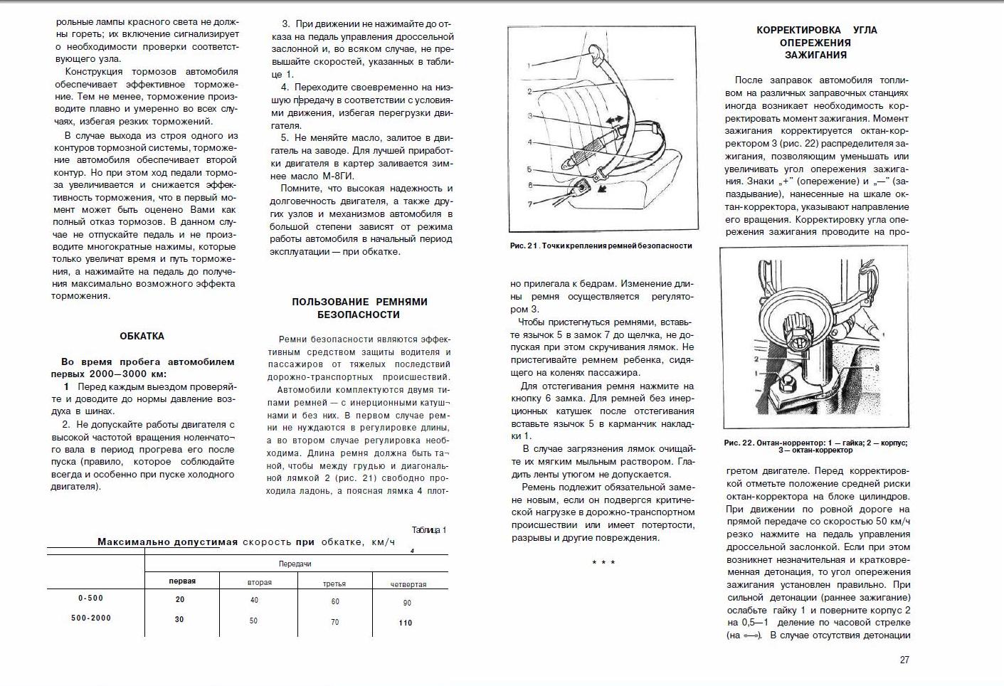

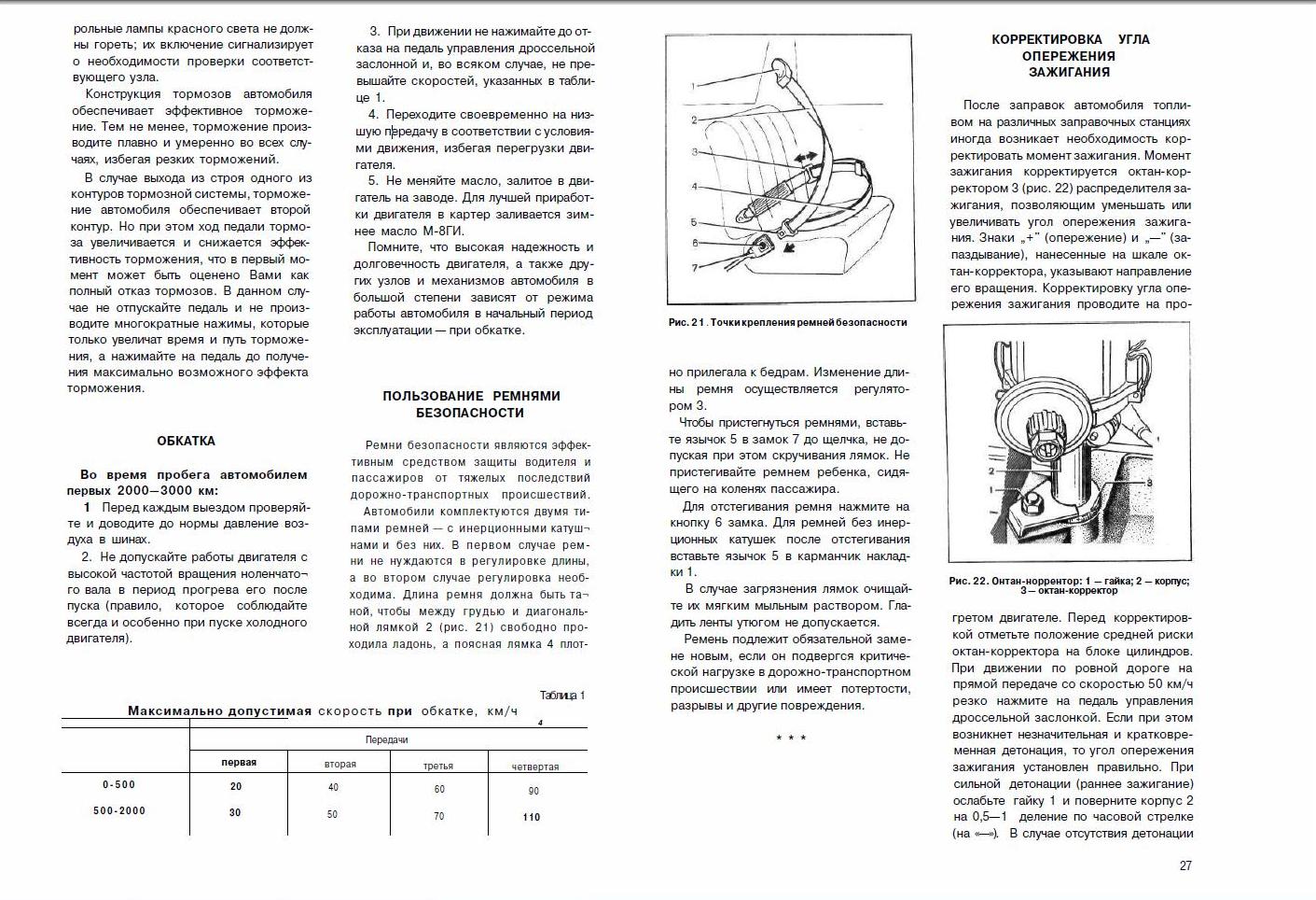

Вот тебе пример из тех времен когда инструкции писали не менеджеры и не качали их из нета а составлялись людьми знающими и понимающими и не ради денег! Специально искал дабы исключить Ваш слив на "манагеров"! Жду официальных источников с вашей стороны *OK* 3:0 :010<
инструкция к автомобилям ВАЗ 21011 и 21013
.JPG
.JPG [ 273.07 KiB | Просмотров: 4008 ]

Может у кого-нибудь возникнет недоверие к инженерам работавшим во времена Советского Союза . Тогда хочу привести небольшую статью о надобности обкатки, написанную инженерами "Опель" и Южнокорейскими специалистами. Внимание!!!! Уважаемый Повер! Это не маркетологи это действительно уважаемые в мире двиготелестроения люди... Итак....

СообщениеДобавлено: 11 Feb 2010, 23:08
http://s13.radikal.ru/i186/1002/0d/ad66abfbc71b.jpg
http://s003.radikal.ru/i203/1002/71/7728aad95dee.jpg
http://s004.radikal.ru/i205/1002/e1/333051bb3675.jpg
ввв, вот фотки с мануала.
 Заголовок сообщения: Re: Обкатка нового мотора без водителя
СообщениеДобавлено: 11 Feb 2010, 23:11
Сообщений: 604
Откуда: г. Омск
Скутер: Stels Tactic 50 2t
В чем там фишка?
СообщениеДобавлено: 11 Feb 2010, 23:18
Ты не просто выкладывай а анализируй где и что считаешь чушь?
СообщениеДобавлено: 11 Feb 2010, 23:21
нельзя нагружать багажник более 15 кг,на самом же багажнике -не более 5кг!
заливное отверстие редуктора. вы попробуйте залить туда!!!!
а как можно кик держать , когда двиг завелся???
ляпы мануалов :-D
