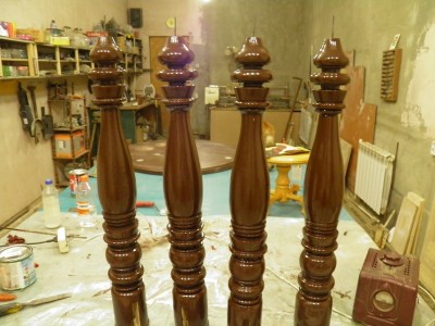

СообщениеДобавлено: 18 Jan 2019, 03:23
Сообщений: 3175
Интересный эффект....точки на ножках...игра светодиодов....

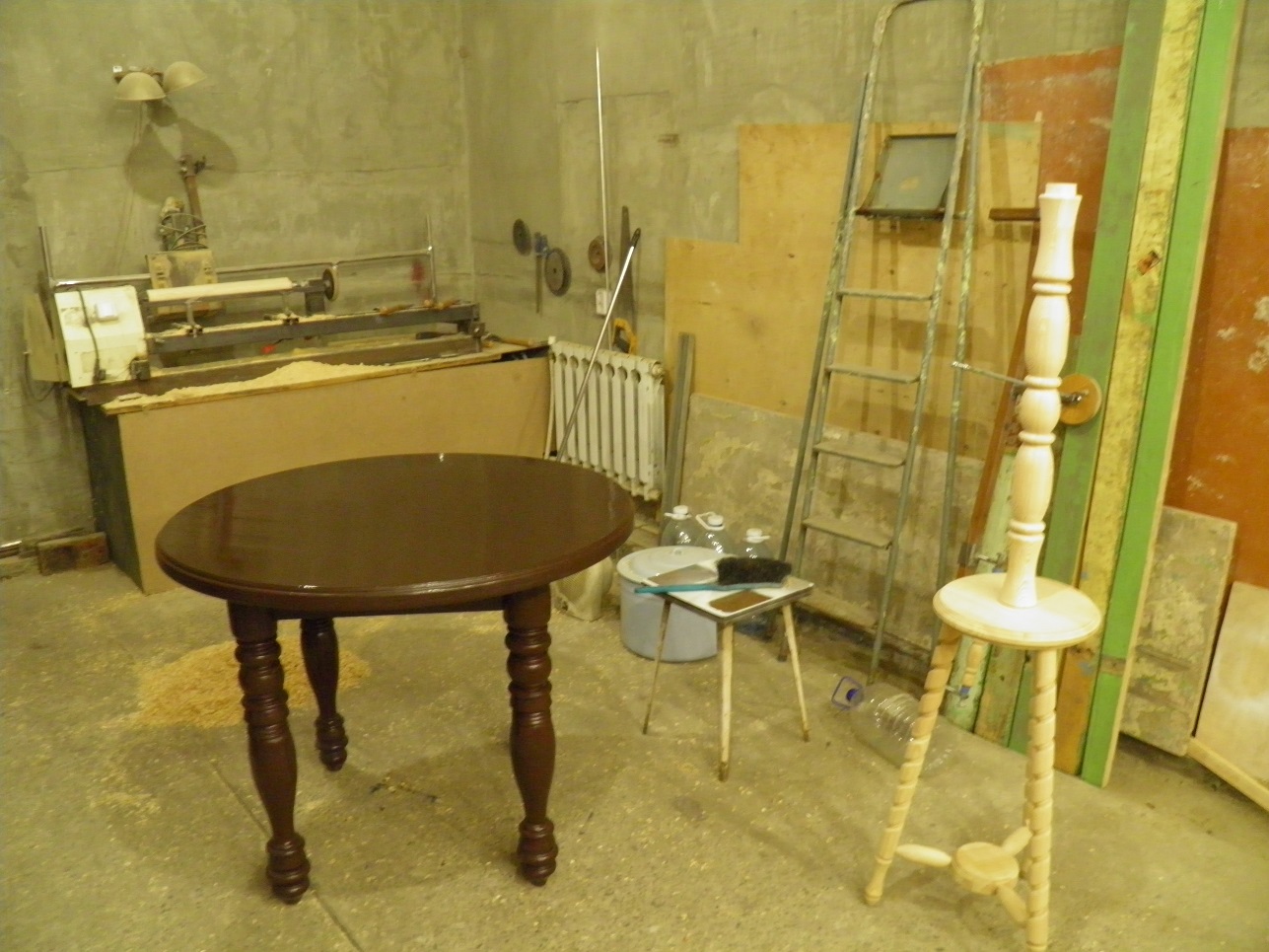

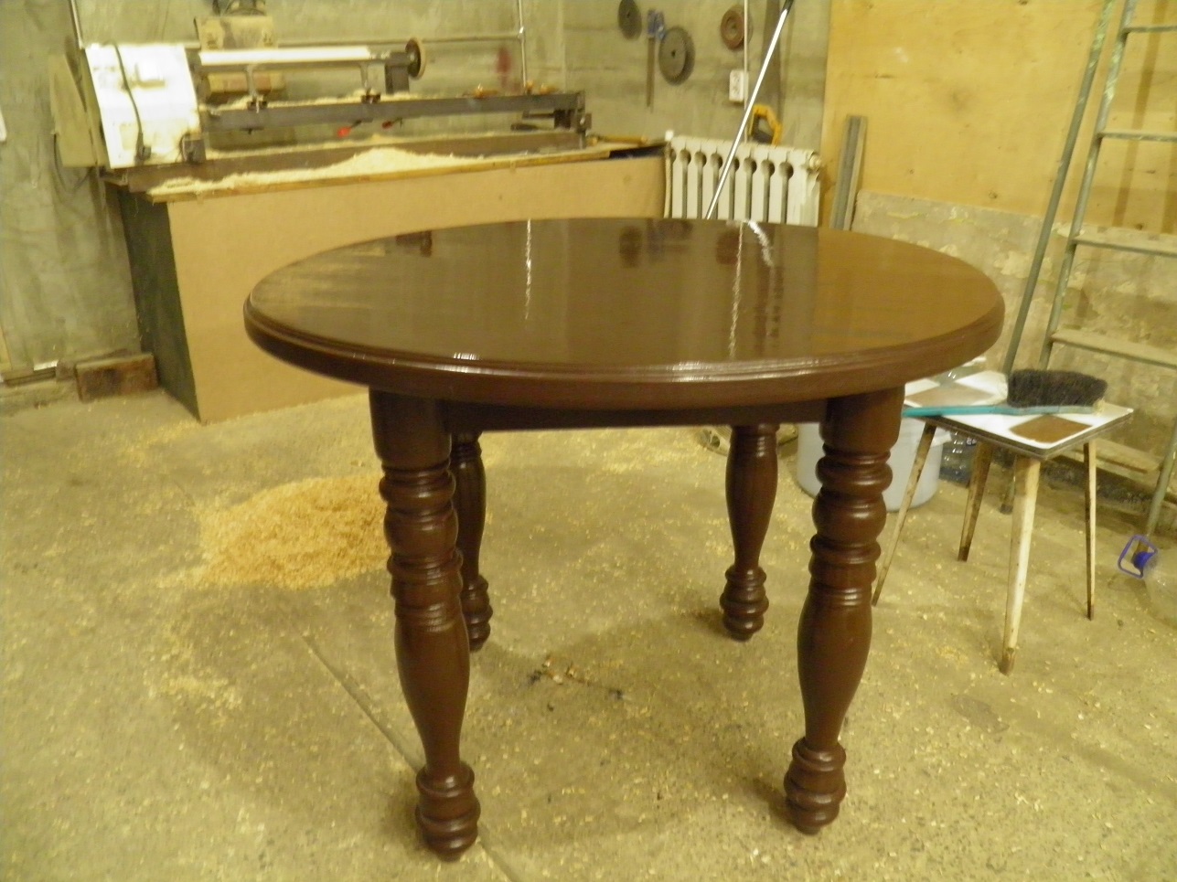

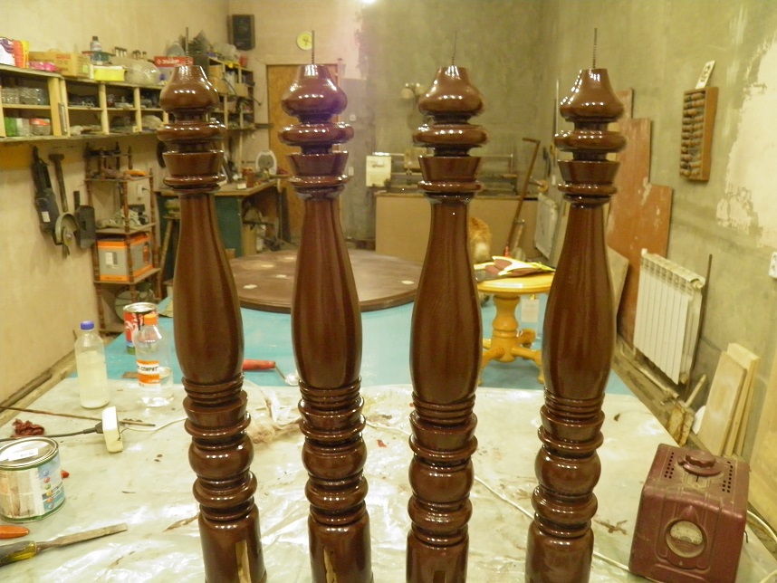

Такой стол давича...реставрировал...решил клонировать

Штурман, красавчик! *DRINK*
Это 5!))) *THUMBS UP*

Ножки стола напоминают мне окорочка. А не пожрать ли мне?

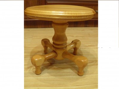

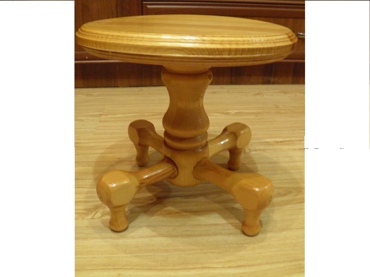

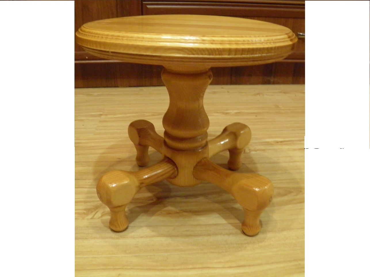

Перед тем как начинать делать большой столище...надо потренироваться в миниатюре...над столюшечкой...
Заказали такой большой...а чтоб было видно...сделал маленький под горшок с цветком...
Да и выгодно такую малипусю держать для показа...чтоб место для хранения не занимал...
Он диаметром 30 сантиметров

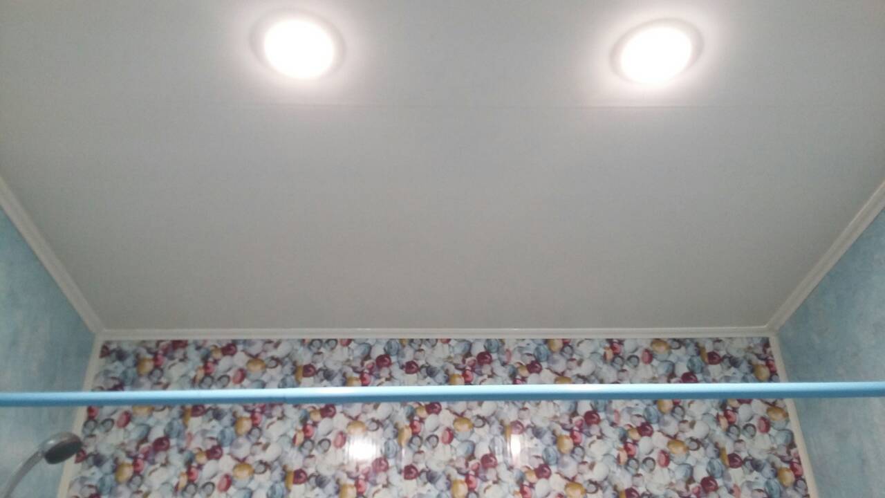

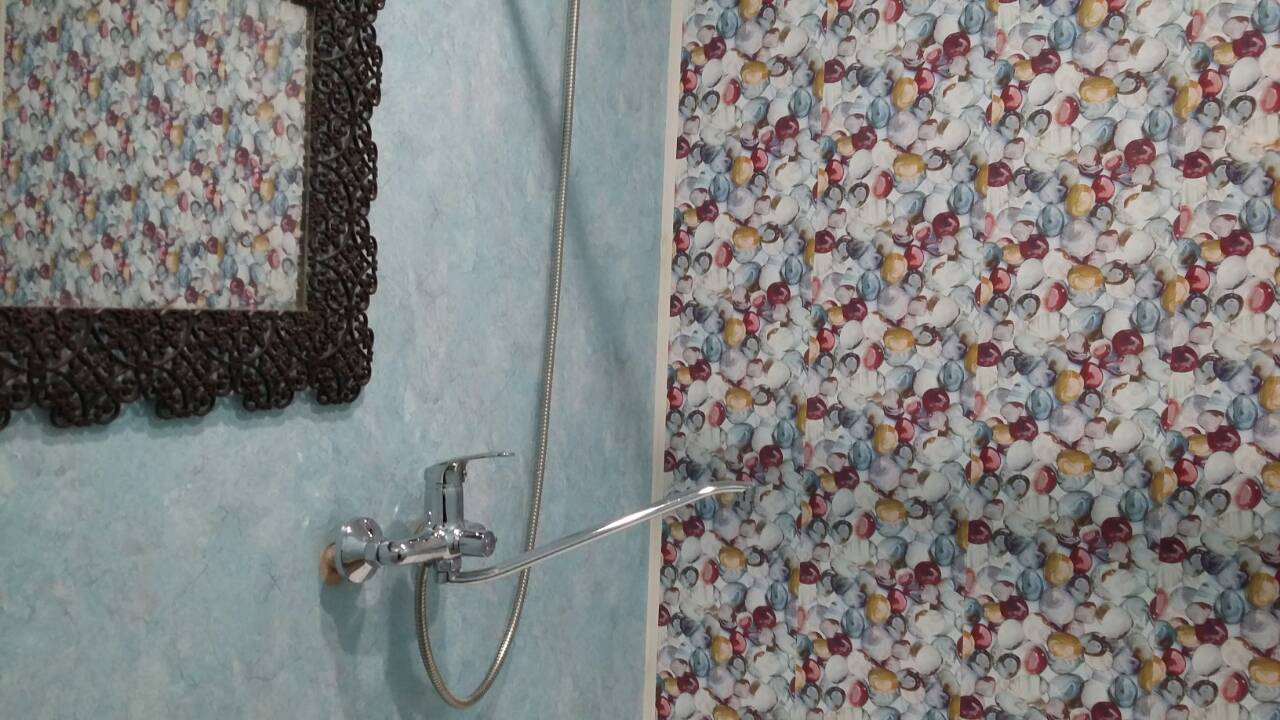

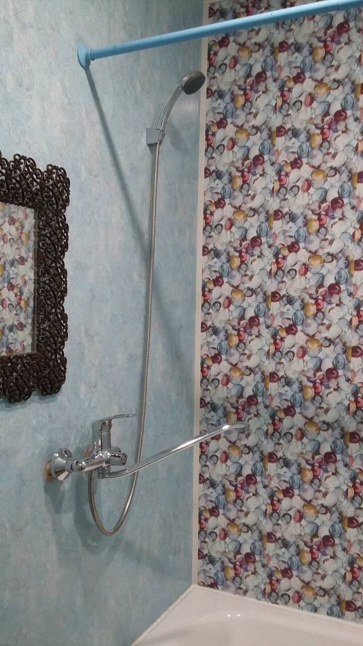

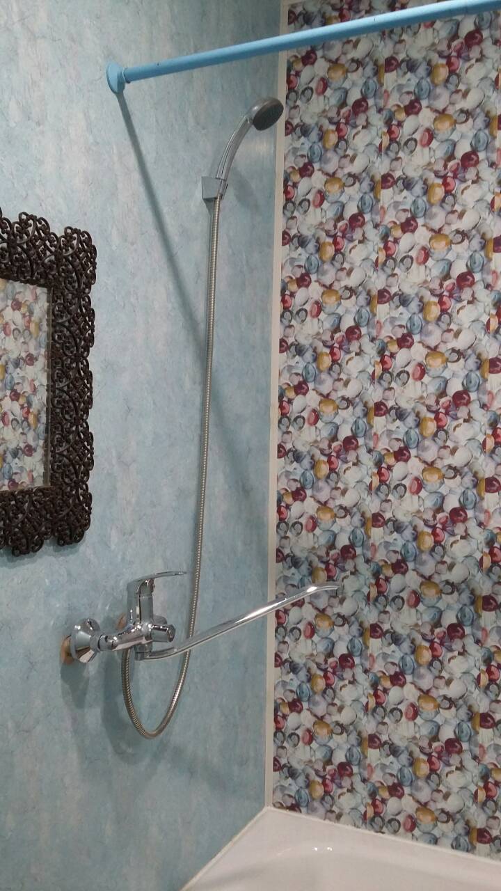

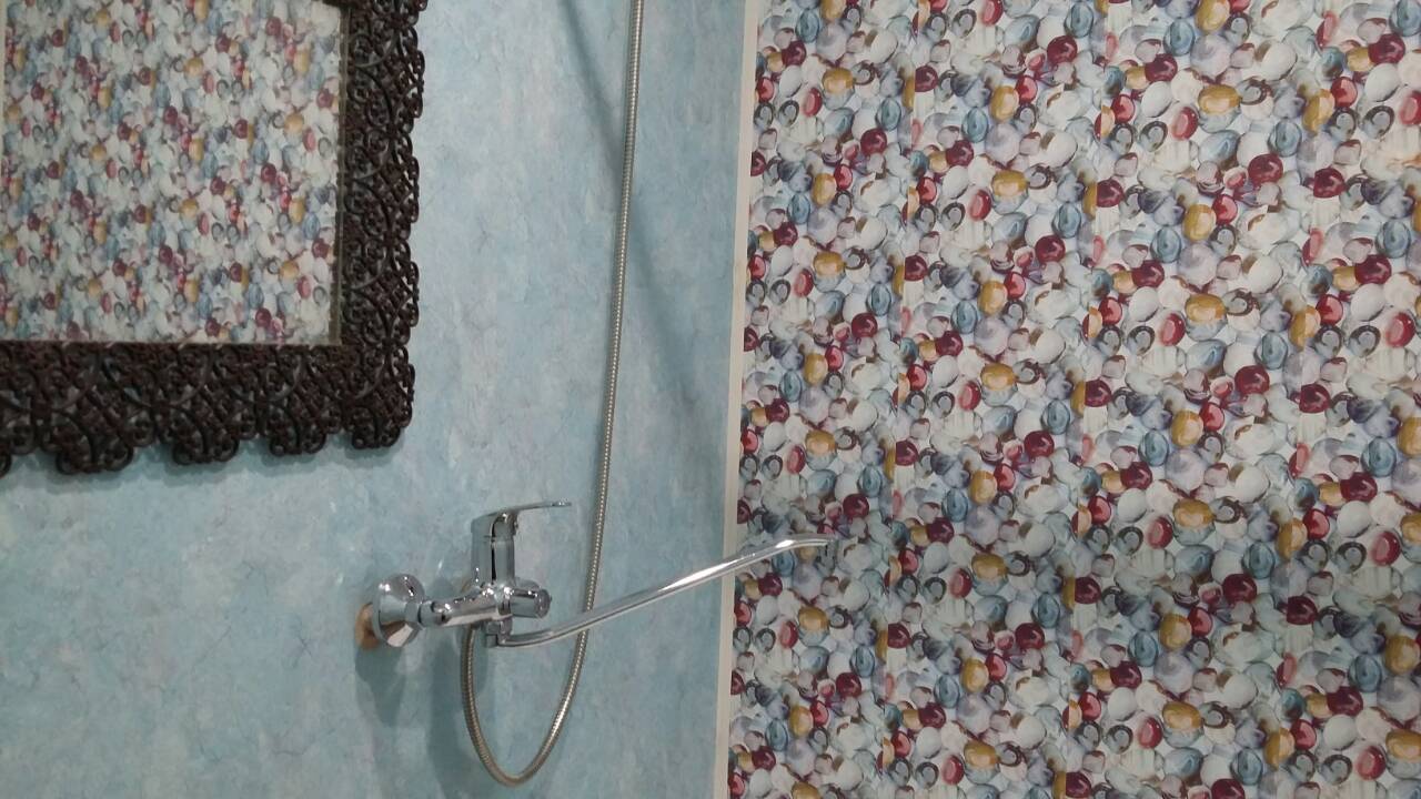

Закончил ремонт у одной замечательной женщины в ванной комнате...

При восстановлении покрытия самой ванны...чугуной или стальной...не ведитесь на аэрозольную краску...множества производителей...краска должна быть двух компонентной...я много поэксперементировал и предпочел...Ренесанс

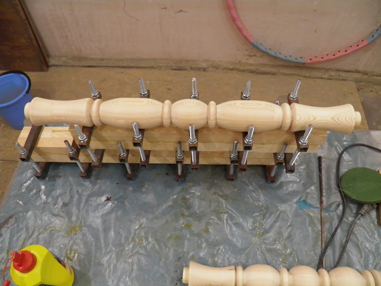

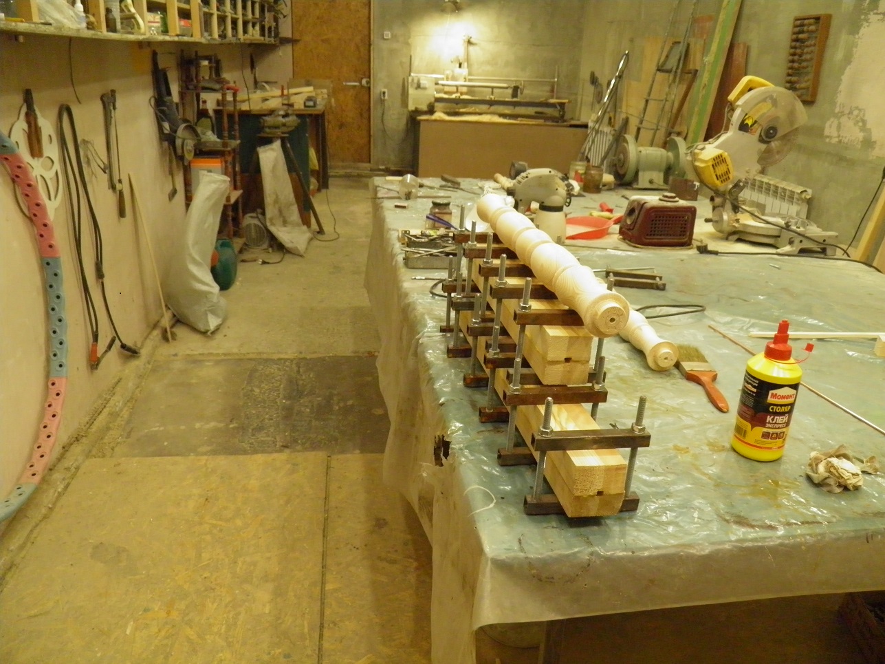

Склеивание заготовки...

А ты что, только в одном направлении склеиваешь? А под 90 градусов ваймы после будут стягивать заготовки?

Сперва склеиваю щит...толщиной тридцать....потом распускаю на рейки шириной 60...фрезерую канавки и склеиваю между собой...
