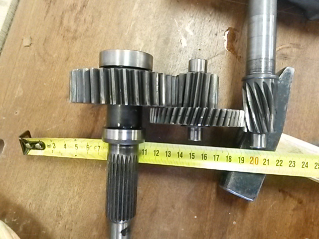

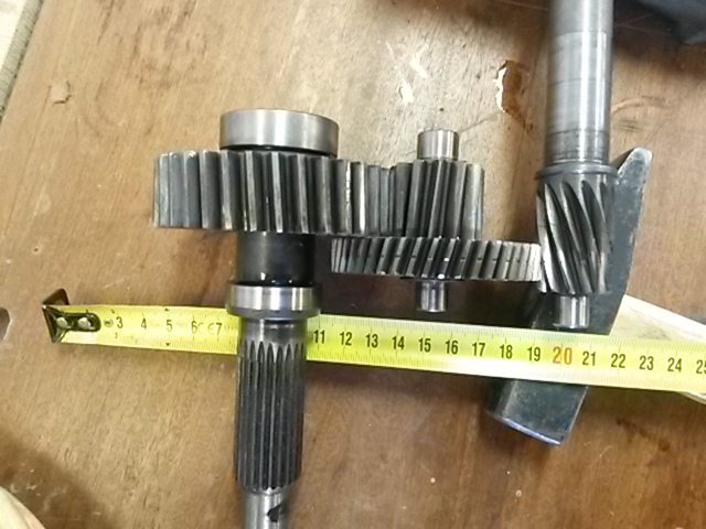

Хватило на 1000км. Ещё не вскрыаал не смотрел что опять сломалось.
А, понятно. Ну если опять редуктор сломался, значит что-то с картером.
Я всё же думал на аут с запчастями получше...

А вродебы ирбис грэйс какраз 157 qmj-h, не? Скут весьма распространен и запы на него тоже вродебы не проблема... у тебя есть ненужные шестерни редуктора (на выброс)? хочу на свой полтос соосность валов и шестерен померить...
СообщениеДобавлено: 29 Aug 2014, 19:02
Сообщений: 488
Откуда: Москва СЗАО
Скутер: Stels outlender
есть первичный вал и шестерна промежуточная. Но зубья слизанны вхлам.

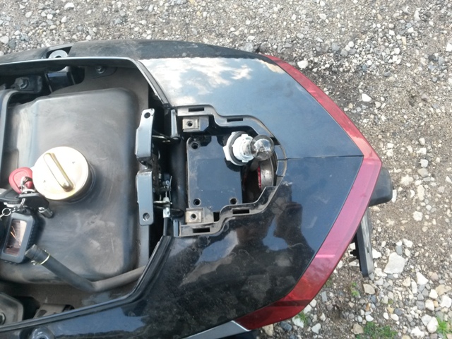

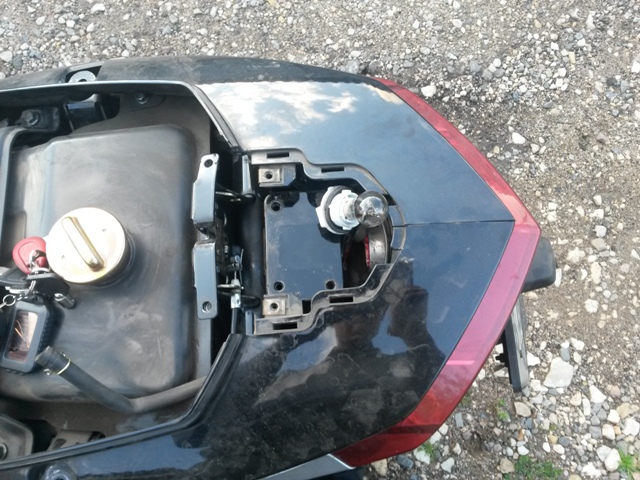

сегодня менял первую лампу на своём скуторе (перегорел стоп) Замена лампы оказалась проще чем я думал.
Снимаем багажник
снимаем унитаз
снимаем пластиковую пластинку (по багажником)
Снимаем опору багажника (4 болта на 10)
И спокойно снимаем лампу
Лампа обычная двух нитевая 12v 21/5w
с завода была установленна лампа филипс :)
2014-08-29 19-06-00.JPG [ 167.86 KiB | Просмотров: 4092 ]

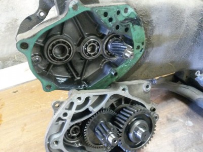

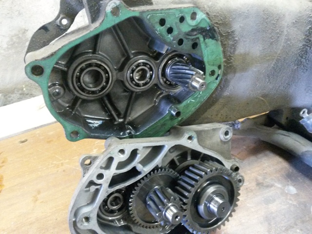

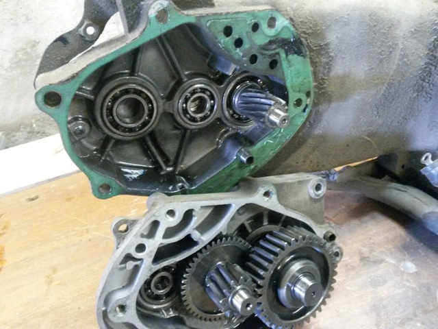

Вскрыл вчера редуктор , который после ремонта пробежал 1500км
Все не так страшно, разлетелась обойма подшипника на первичном валу! А видь купил японский подшипник. Шестерни вроде целы:)
Комментарий к файлу: Шестерни редуктора (так они работают)
8.JPG [ 151.4 KiB | Просмотров: 4064 ]
Комментарий к файлу: Видно как на первичном валу все шарики скопились в кучу.
редуктор.JPG [ 144.55 KiB | Просмотров: 4064 ]

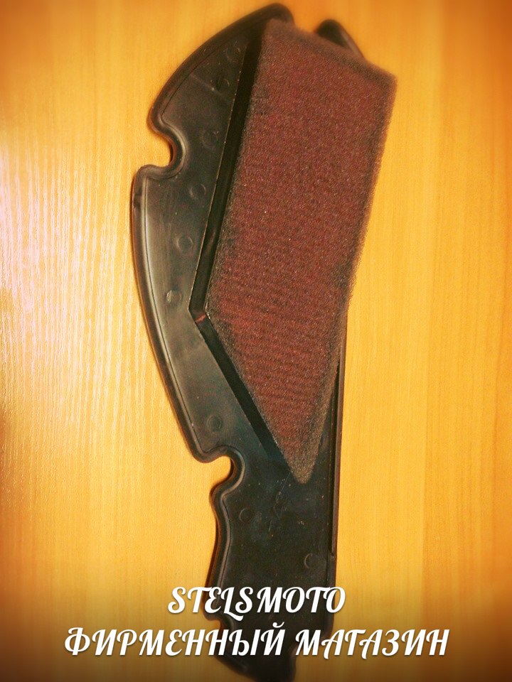

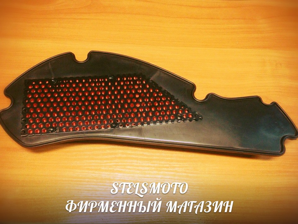

--Phoenix-- писал(а):

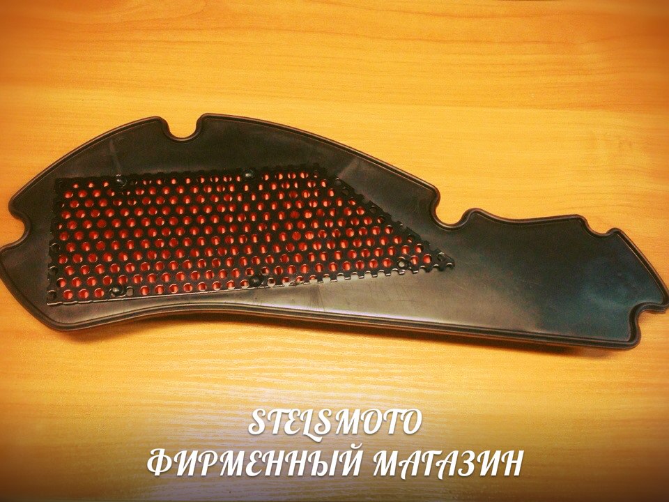

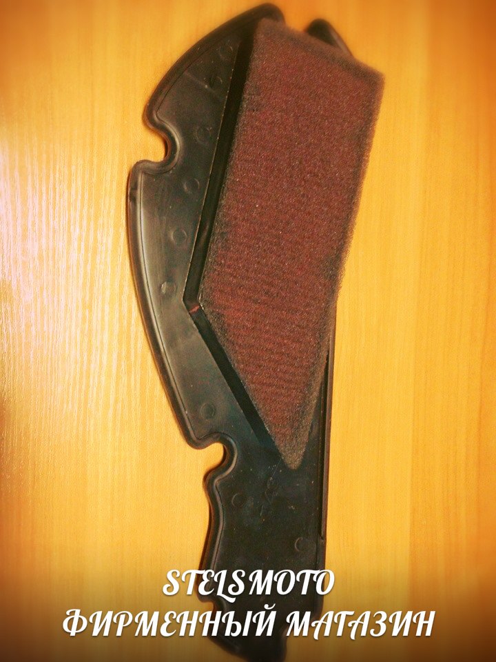

По ходу дела в http://www.scootermarket.ru/parts?menu= ... %8B&deep=2
в скутермаркете появились фильтрующие элементы на шмаут.Щас поеду гляну,если че заготовку возьму.Какую лучше CN или TW.Разница в цене в 2 раза .
В Stelsmoto есть ;)
воздушный фильтр на аут 01.jpg [ 137.55 KiB | Просмотров: 4043 ]
воздушный фильтр на аут.jpg [ 151.59 KiB | Просмотров: 4043 ]
