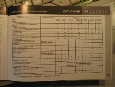

СообщениеДобавлено: 05 Sep 2014, 06:54
Скамейкер
IMG_3066.jpg [ 346.67 KiB | Просмотров: 4331 ]
СообщениеДобавлено: 05 Sep 2014, 08:07
Сообщений: 488
Откуда: Москва СЗАО
Скутер: Stels outlender
Друзья это все разговор ни о чем! Хоть ты каждые 100 км меня. Лучше мотору от этого не станет. Написанной менять через 2000, значит так и надо менять. Я на старом моторе бывало и 5000 на одном масле проезжал, и ни что это не повлияло. Пробег 28000 мотор работает нормально. Масло ессо 10/40 полесинтетика.
Вы все про мотор! А про редуктор ни кто не думает. А в редукторе кто нибудь масло меняет? Какое масло пользуете? Как показала эксплуатация развалится первый редуктор.
