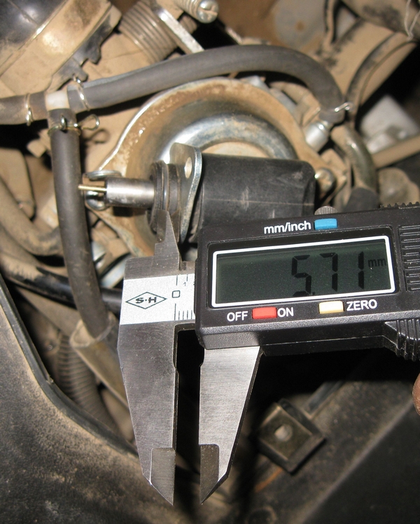

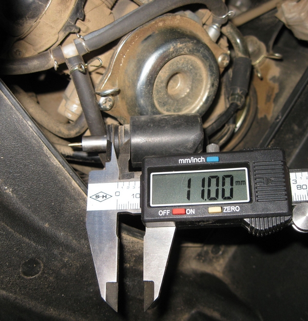

как думаешь ,влияет ли это расстояние на что нибудь,посадочную длину не изменишь ведь?Мож и не париться ?
СообщениеДобавлено: 09 Oct 2014, 21:51
Посадочную длинну не изменишь. Это точно.

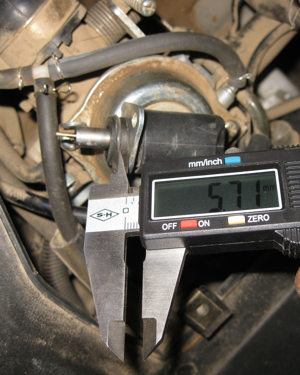

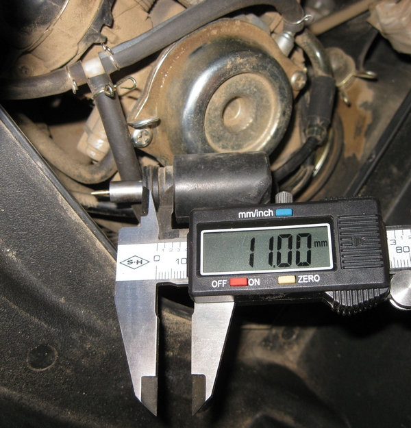

СообщениеДобавлено: 12 Oct 2014, 14:18
--Phoenix--
Указанный тобой размер 11мм. Но посадочная глубина - около 6мм - до кольцевой проточки, в которую вставляется стальная вилка-кронштейн, который фиксирует обогатитель в корпусе карбюратора.
