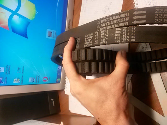

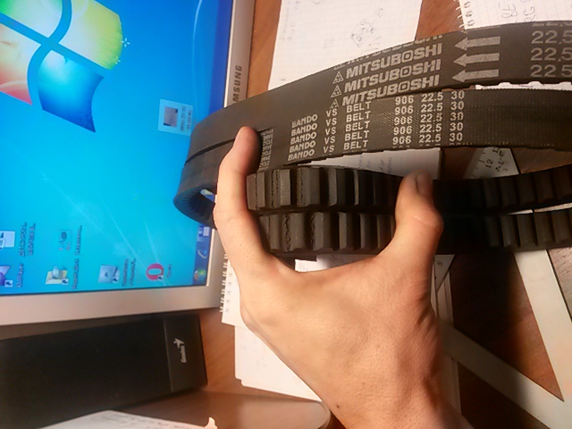

Что бы не думали что я про ремни болтаю, вот смотрите мой опыт. бандо и мицубоши, оба ремня прошли немногим больше 8000км каждый. оба были заменены по причине того что скутер перестал ехать свои 100км ч. вот вам трещины на изгибе.
китайский ремень (кевлар) который обсуждали чуть выше, пока стоит на скуторе. как сниму его, сфоткаю и обязательно расскажу.

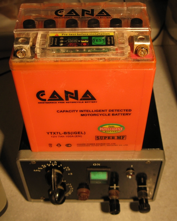

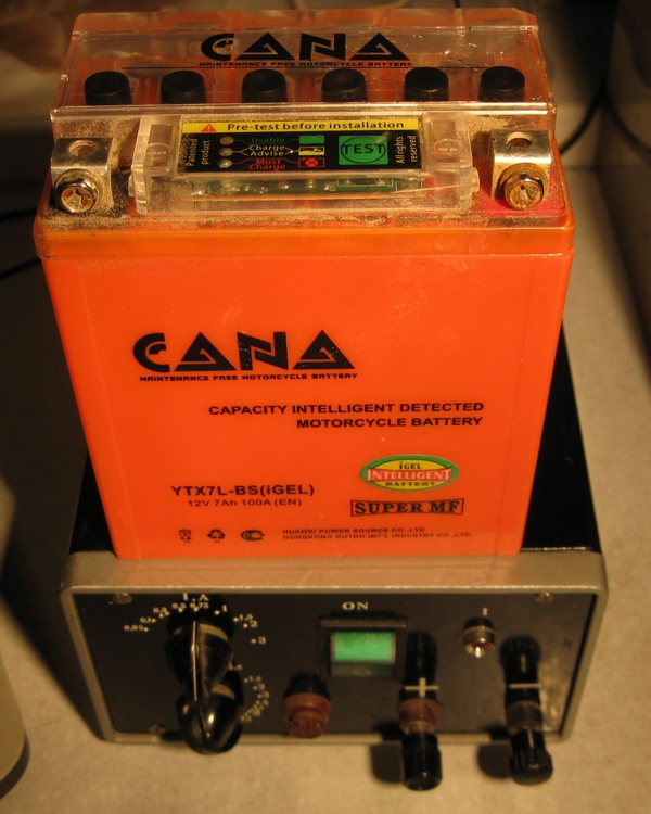

Прошу прощения, что не смог сразу написать пост - аккумулятор стоял на ауте, а фото не было. Но вот сегодня снял аккумуляторы со всех скутеров, т.к. впереди ожидаются сильные морозы.
Этот аккумулятор стоит на ауте. Откатал один сезон. Последний раз ездил на рыбалку 21-го декабря. -12 градусов. Запуск с полтыка, как и летом.
По поводу "кислотных". На сегодняшний день практически не осталось в продаже чисто кислотных аккумуляторов по типу и подобию наших советских, в которых кислота свободно плескалась в банках, выкипала и требовала постоянного контроля за уровнем электролита и, при необходимости, доливки дистиллированной водой. В современных аккумуляторах электролит, идущий в комплекте, после заливки пропитывает пластины и сепаратор и превращается в тот же гель. После этого его можно эксплуатировать в любом положении. В моём аккумуляторе хорошо видны заливные пробки, а в маркировке есть надпись (iGEL).
Есть также трёхуровневый светодиодный индикатор заряда.
И напоследок: при выборе аккумулятора кроме габаритов, расположения клемм, основным параметром для меня был его пусковой ток, т.к. встроенного декомпрессора в нашем двигателе не предусмотрено.
Это очень мало для них. У знакомого по гаражу, на его китайской 150-ке(копия гуссара), митцубоши уже больше 10-ки прошел, и еще не вполне работоспособный.

150-ка воздушник или водянка? И какой там размер ремня?
сколько у нас в городе есть этих воздушников - ни один и рядом с аутом не стоял - по динамике разгона они уступают даже японистым полтинникам-двухтактникам. У аута крутящий момент намного больше, а значит и нагрузки на ремень ещё те... Да и не ездят стопядесятки-воздушники в постоянном режиме 90 - 100 и с запасом на обгон ещё километров 15 - 20.
Дело не в том кто сколько едет у кого какая мощность и т.д. А в том что для таких фирм как митцубоши, малосси или бандо, при нормальной экспулатации 8000 не придел, причем далеко... 8000 было бы еще нормально для какого-нить китая, или дешевого тайваня. Знаю случай когда митсубошевский ремень на Скае 400 прошел почти 28 тысяч, за 2 сезона.
Либо у вас какие то адовые нагрузки и ремень сильно треться, либо вы купили, гавноподделку под именем бренда.
СообщениеДобавлено: 07 Jan 2015, 07:22
Люди по 30 - 35 тысяч на скае ездят без замены. Хотя по мануалу положено менять через 24 тысячи. У меня сейчас пробег 25 тысяч, но менять не собираюсь.
На ауте я заменил родной ремень после 6 тыс., хотя положено через 5, второй - через 8. А чего не заменить, если они есть в продаже?
