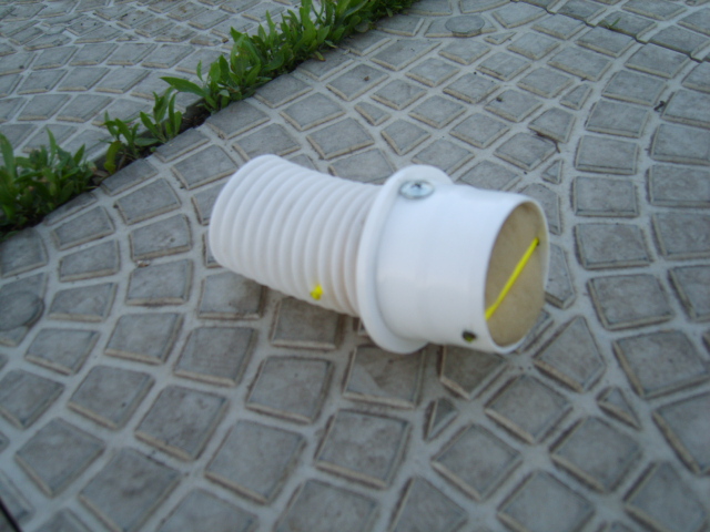

вот в итоге: *OK*
S8300983.JPG [ 191.57 KiB | Просмотров: 7474 ]

сегодня еще один фильтр самодельный сделал фото выложу позже))) :)

Здорово всем:-) значит так: сделал я вчера фильтр из картриджа масляного фильтра 2106: сам картридж, нижняя половина 1.5 литровой соски, верхняя половина, поролон. На картридж надеваем с нахлестом половинки соски, нахлест совсем маленький. Потом сверху из поролона обтягиваем картридж и усе. Ну соответственно герметик, клей и усе. Так вот получилась эта конструкция размером примерно с армейскую фляжку. И куда ее засунуть я не понимаю. Нашел только одно место- под поликом где акум но только ближе к двигателю. Исходя из этого гофра к карбу будет длиной 50-80см. Не помеха ли это или стоит искать другое место? Ответьте срочно!

Делал себе фильтр из масляного от "таврии"(ваз 08-09).Для изготовления понадобилась резинка от унитаза(та,что надевается сзади на унитазе,а в неё вставляется труба от сливного бачка) и фильтрующий элемент.Элемент вставляется в резинку,а она,в свою очередь,надевается на карбюратор.Никаких герметиков,никаких эпоксидок и геморов.Все очень плотно и красиво,НО!
Никакие регулировки,никакие манипуляции,никакие заклинания,проклинания и танцы с бубнами и тамтамами не помогли мне настроить карбюратор.Скут так и не разогнался больше 35 в час!Как я ни старался.Ни игла,ни уровень,ничо не помогло.
А сподвинуло меня на изготовление самоделки то,что новый амортизатор мешал штатному расположению родного фильтра.Пришлось искать выход .Изменил немного крепления,но все равно он трется об аморт.И с интересом читаю эту ветку и жду свежих идей! ;-)
