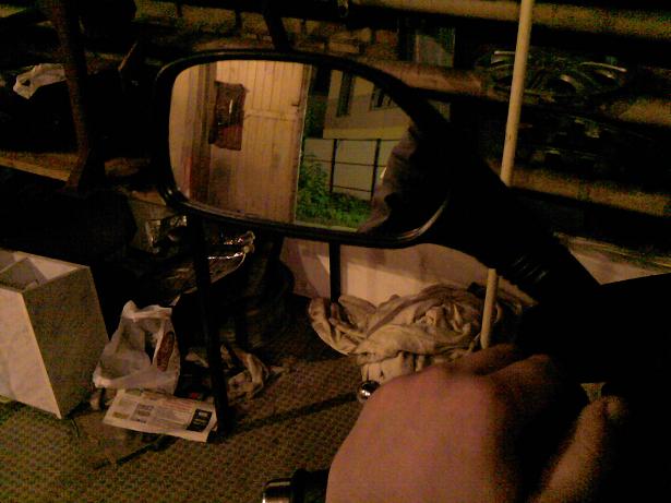

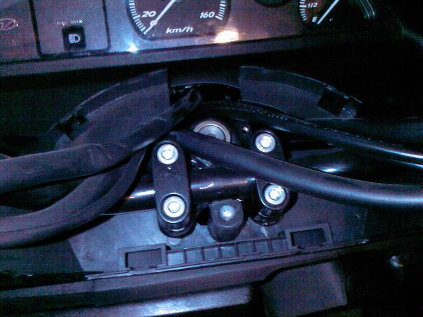

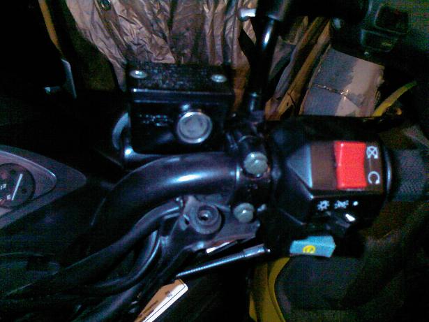

Вчера продолжил обкатку, через силу и три перекура пробег 85км (всего), один раз добрался до 45 км/ч, это космическая скорость :-D , но ехать веселей. Немного потерпеть и можно на 50км/ч переходить. *YAHOO*
После обкатки продолжил изучение с толком и расстановкой.

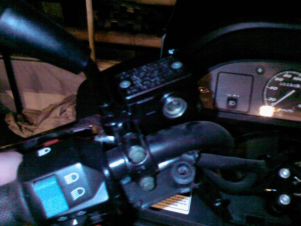

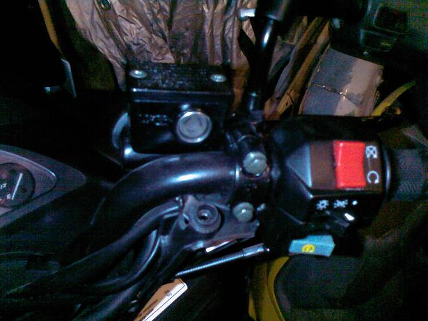

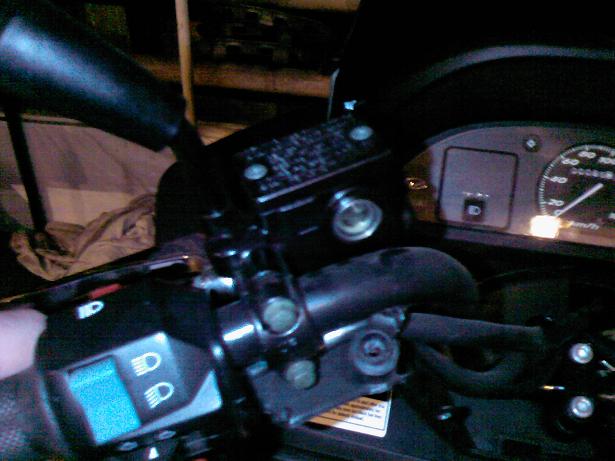

Правая тормозная машинка была очень задрана, снял пластик и опустил, все откручивается и закручивается, защелки не ломаются.

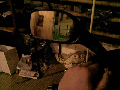

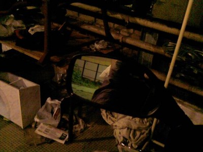

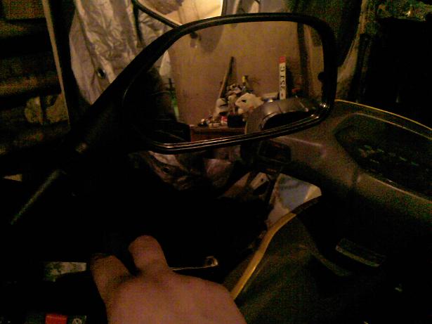

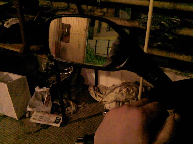

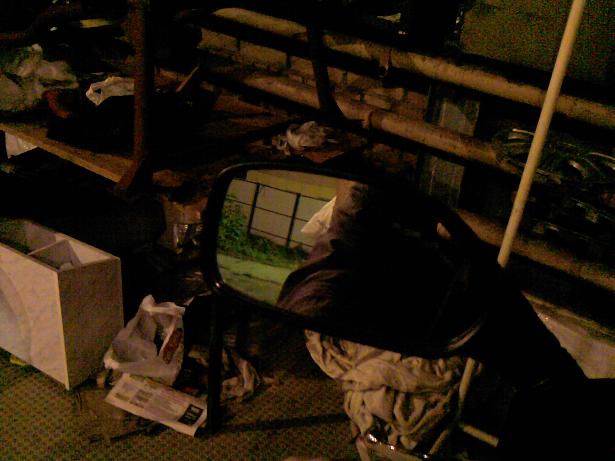

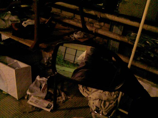

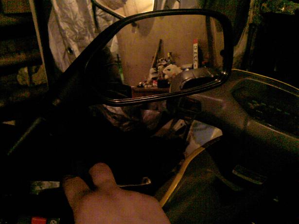

По зеркалам, они большие, но изначально я видел только в треть зеркала, думал придется менять. 2/3 зеркала демонстрировали мои руки. На Венте Тритоне мне пришлось немного подгибать палки зеркал. Тут же все и так нормально отрегулировалось. За 20 минут неспеша, машинка и зеркала встали на место. Хочется зеркала в цвет скута, жаль так завод не делает.
Да и заметил, передний тормоз почти не пользую, задний дискач очень достойный!!! Посмотрим как дальше покажет.
Комментарий к файлу: Левая машинка как надо стоит.
Photo-0004.jpg [ 40.57 KiB | Просмотров: 5152 ]

Комментарий к файлу: А так было,,до нормальной установки зеркал.
Photo-0006.jpg [ 39.29 KiB | Просмотров: 5151 ]

Комментарий к файлу: Так теперь видно в правое.
Photo-0008.jpg [ 32.11 KiB | Просмотров: 5151 ]

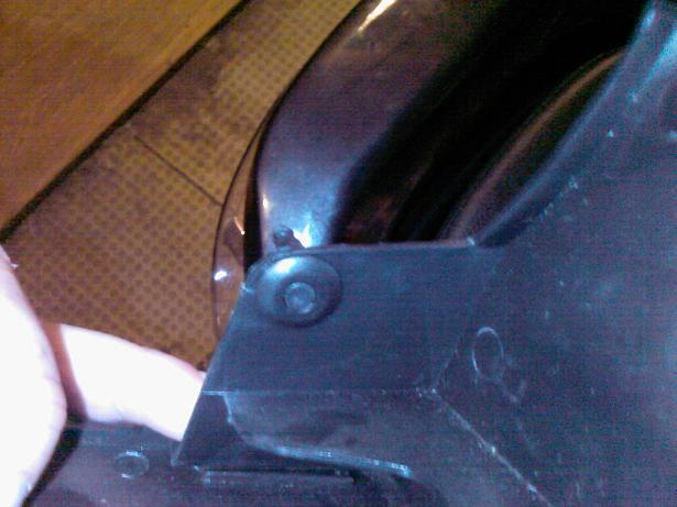

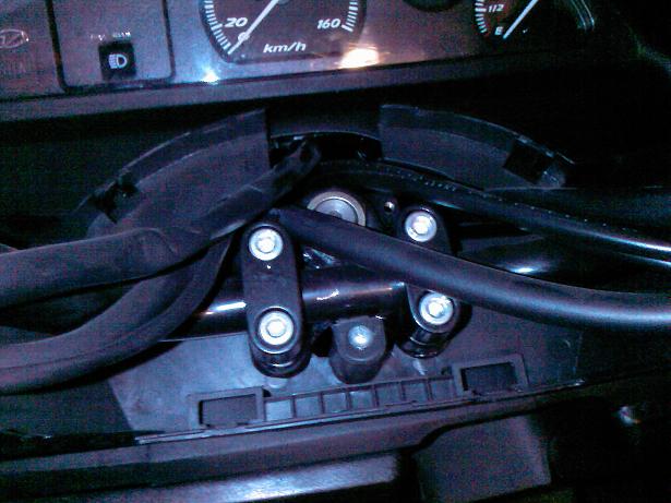

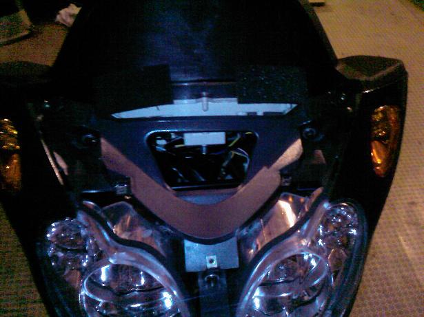

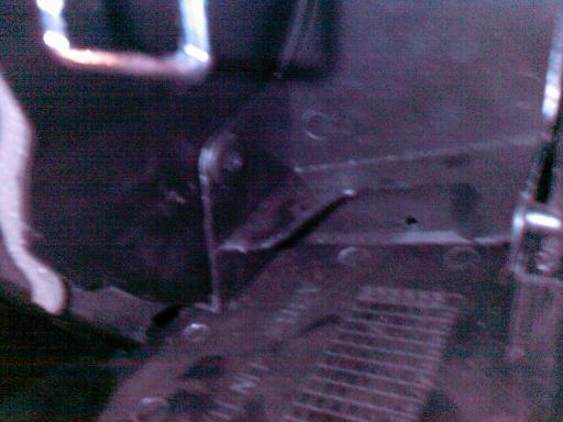

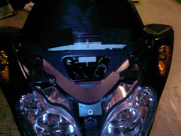

Не выдержал... да и погода не летная была, полез.

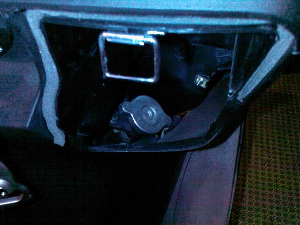

Так как тут говорилось, что долезть до радиатора это полная ж... решил, что вечера хватит.

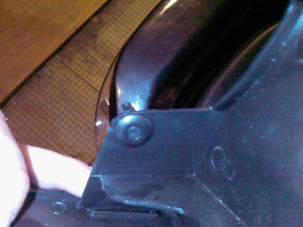

Слегка разобрал морду, особо интересного нет, но собрано довольнотаки аккуратно. Трос спидометра смазан, шоб провода не болтались, большая шасть жгутами стянута.
Если так лазить и все крутить, да это крыша поедит.... Селкурить, и думать о техническом решении, ну не могли копировать хорошую вещь и так запохабить....

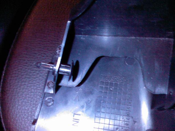

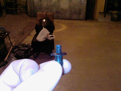

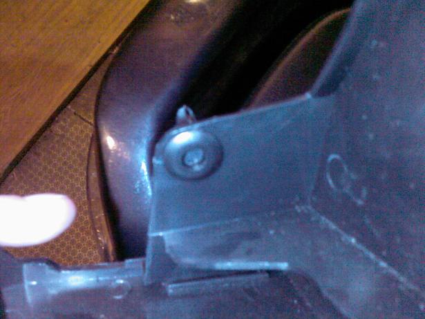

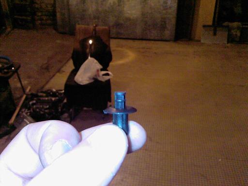

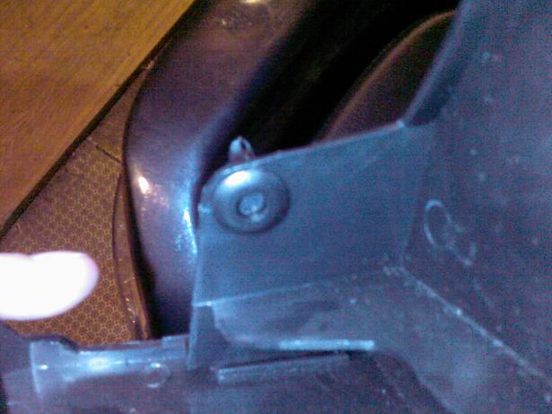

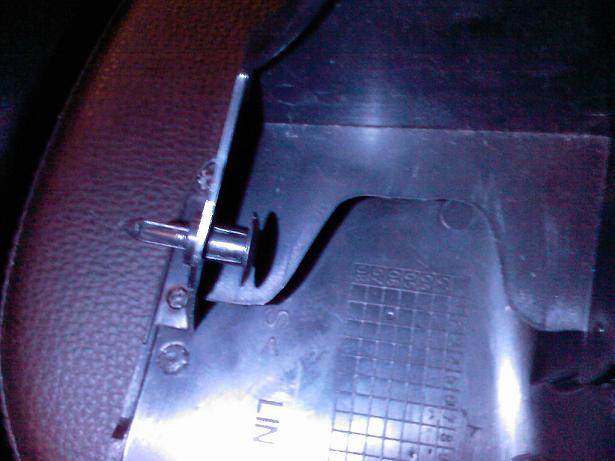

И ВКУРИЛ!!! Открываю правый бардак и смотрю, правая направляющая крышки литая, а левая какойто пистон напоминает, похож на БМВ и ФИАТ. Почесал тыковку и слегка нажал на центр отверткой, шток вдавился на 3мм, и пистон вытащился.
Бардак вынул и вот он радиатор, делов на 30 секунод... идея хорошая одобряю, и пистон многоразовый.
Комментарий к файлу: Аккуратная работа, разобралось и собралось!!!
Photo-0005.JPG [ 43.65 KiB | Просмотров: 5153 ]
Комментарий к файлу: Вот этоп левый вынимающийся пистон.
Photo-0013.jpg [ 28.89 KiB | Просмотров: 5153 ]
Комментарий к файлу: она еще не нажатая.
Photo-0006.jpg [ 37.34 KiB | Просмотров: 5151 ]
Комментарий к файлу: Вот слегка вдавлена центральная пипка.
Photo-0007.jpg [ 38.64 KiB | Просмотров: 5151 ]
Комментарий к файлу: При вдавленном центре пистов вышел...
Photo-0009.jpg [ 36.18 KiB | Просмотров: 5151 ]

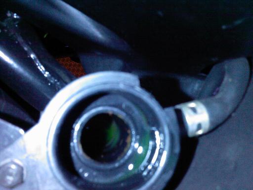

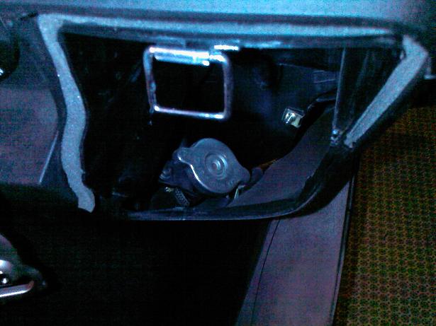

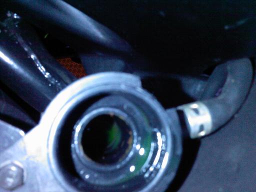

Ну вот и горловина, а че там... а антифриз есть, долил одну пробку от канистры антифриза и все...
Несного выдавливаем пистон, вставляем бардак на место и фиксируем писттоном...
вся операция укладывается в 2 минуты, а то и меньше.
А вот морду собирал минкт 15, и зачем лез... а понял, посмотреть куда ксенон вкорязить, места море. Только думается блок не должен влаги бояться.

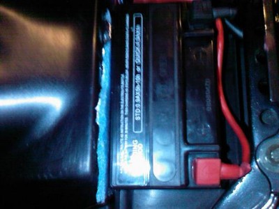

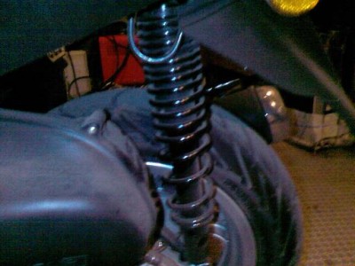

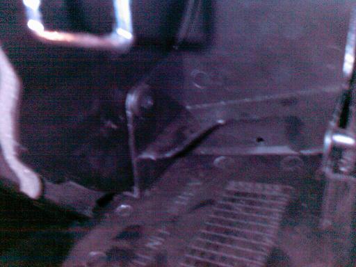

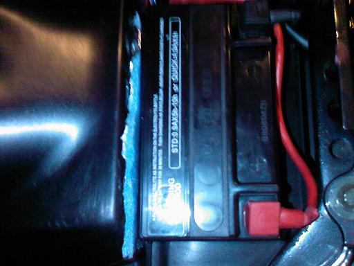

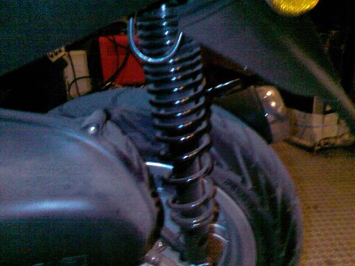

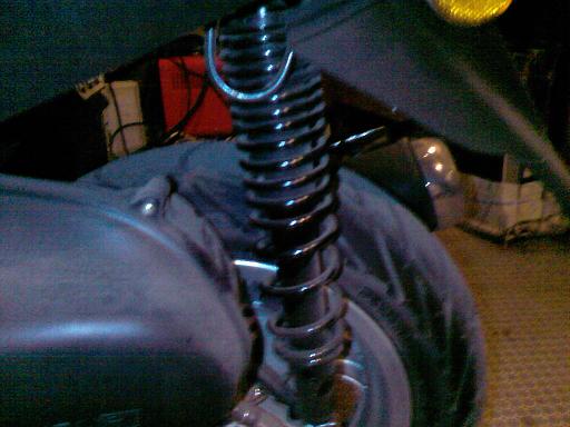

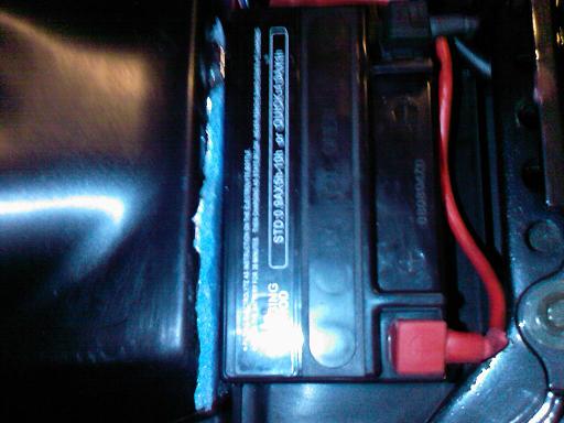

Ну а так как время еще много, а за бортом дождь, полез устранять дребезжание сзади. Все очень просто оказалось, аккум не фиксируется, это один источник, подсунул 5мм пенепропилен и кайф.
Вторая причина это задние пружины, их када подтянули в третье положение, забыли расправить, чуть крутаннул их и нормуль, правда дребезг только от левой был, ну я и правую за одно, шоб ровно стояло.
А за одно и зарядку посмотрел. На холостых 14,4 вольта, врубаю габарит и ближний, 14,2 в. Добавляю дальний (ближний остался, маргалку нажал) и стопы (еще 2х по 21ват), и при всем этом заряд 13,8 :-o , а поддав газку (до начала вращения колеса) стабилизация до 14,2в. Зачет!!!! менять часть ламп на диоды , ксенон , и магнитола спокойно функционирует без особых вмешательств.

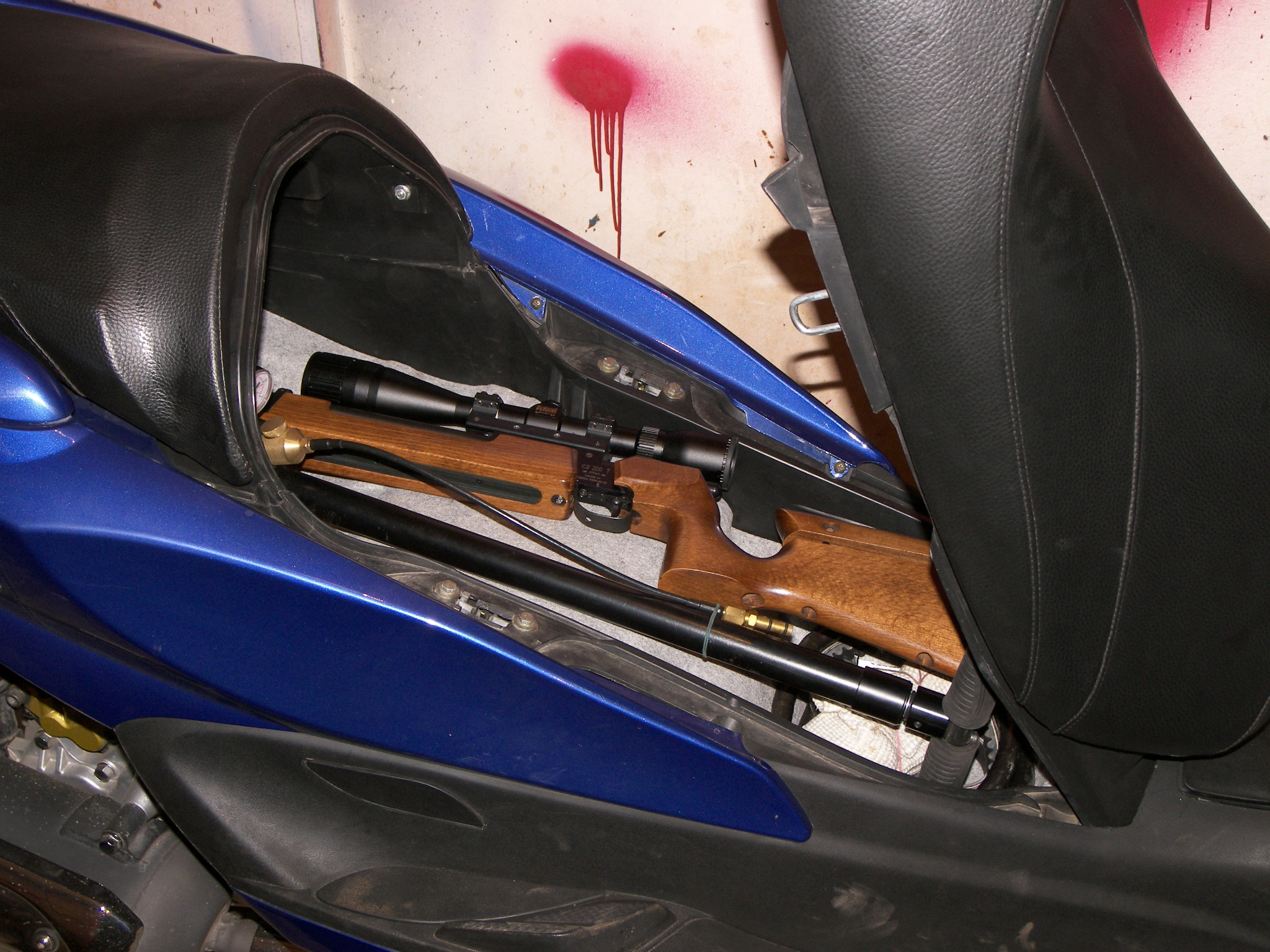

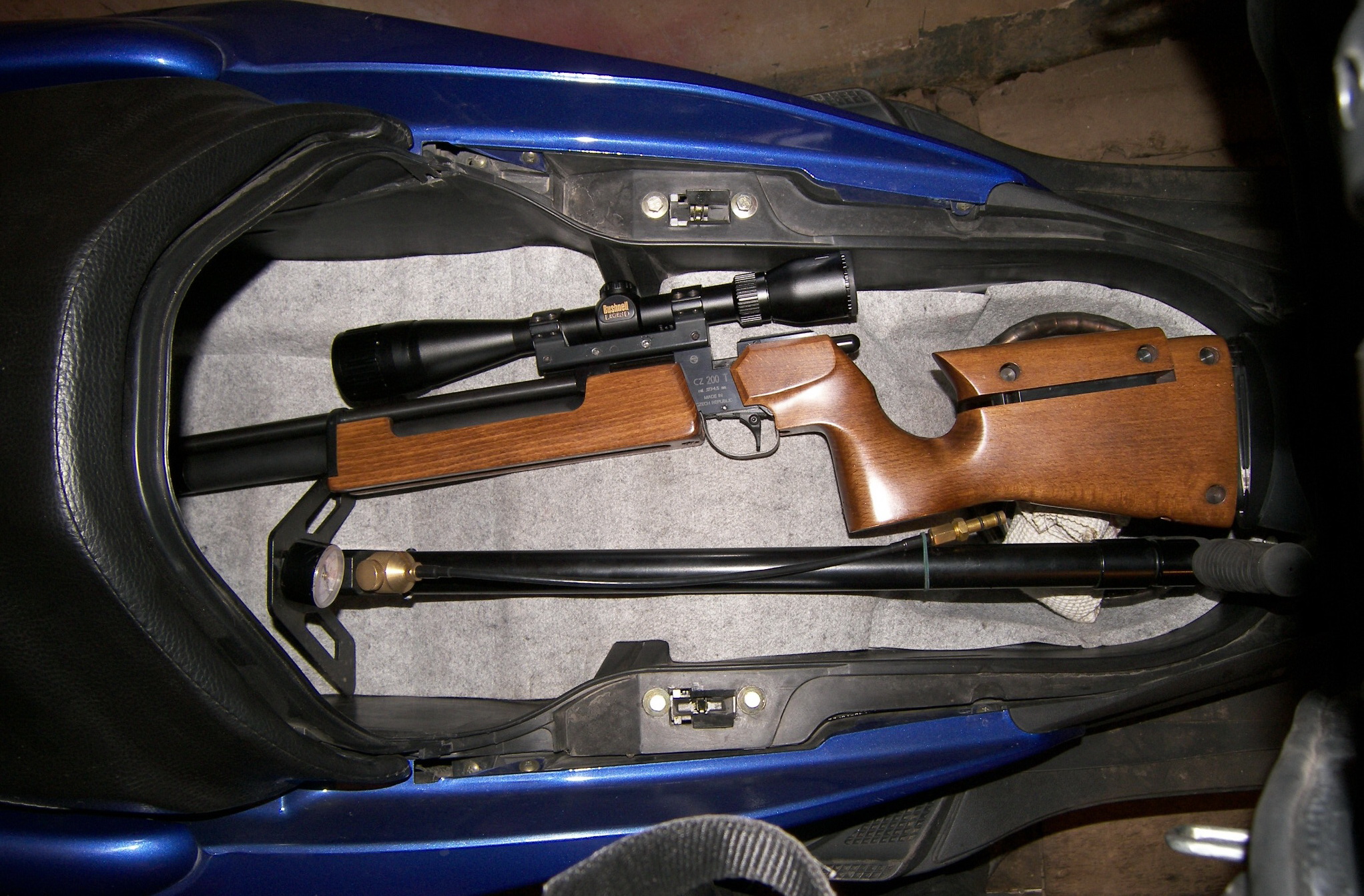

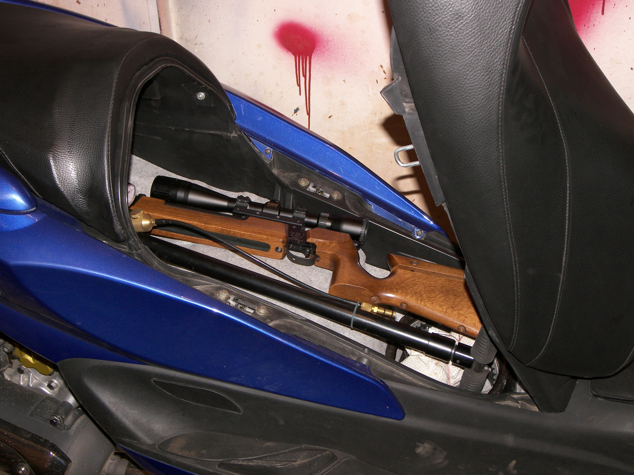

Вот ещё фотки унитаза, они дают представление не только об объёме, но и о том, насколько негабаритные предметы можно перевозить. Причем, ни "Чизу", ни насос разбирать для перевозки не требуется (только обложить мягкой тканью).
002.JPG [ 926.47 KiB | Просмотров: 5155 ]
001.JPG [ 1.04 MiB | Просмотров: 5153 ]

Цвет очень хороший, сам синий обажаю!!!
Однако унитаз многоцелевого использования!!!
