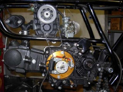

Scavenger писал(а):
С зажиганием лично мне пока нифига не понятно.
Это выглядит примерно так
 Заголовок сообщения: Re: Наддув (на примере Supercharged Honda 50 Racing)
СообщениеДобавлено: 14 Oct 2009, 20:06
Зарегистрирован: 10 Sep 2009, 14:38
Сообщений: 21
Откуда: СВАО
Скутер: It's a chopper, baby.
Стаж: 17 лет на 2х колёсах
Hors
Спасибо за картинку. Терь понятно, что зажигание можно двинуть позже/раньше.
wildzay
Дело вот в чем... Большое перекрытие фаз нужно атмосферному мотору для улучшения наполнения цилиндра. На наддувном же моторе за наполнение цилиндра отвечает нагнетатель. В случае вала с широкой фазой часть заряда топливо-воздушной смеси улетает в выхлопную трубу вместо того, чтобы сгореть в цилиндре.
В случае наддува гораздо выгоднее использовать валы с узкими фазами, компенсируя недостаток времени-сечения большим подъёмом.

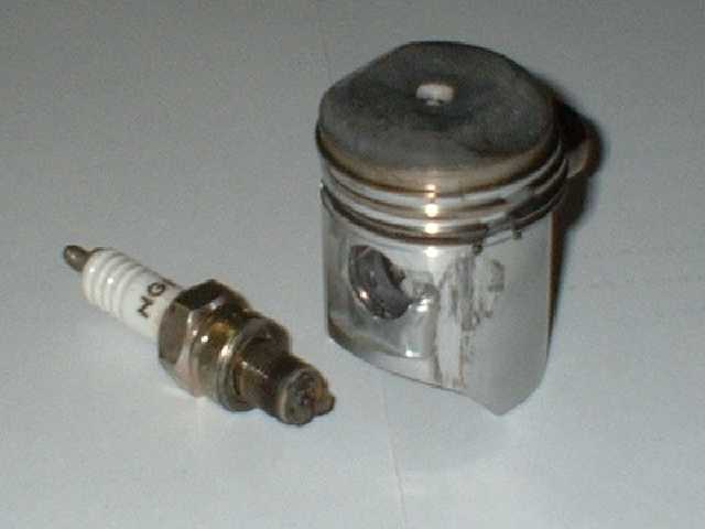

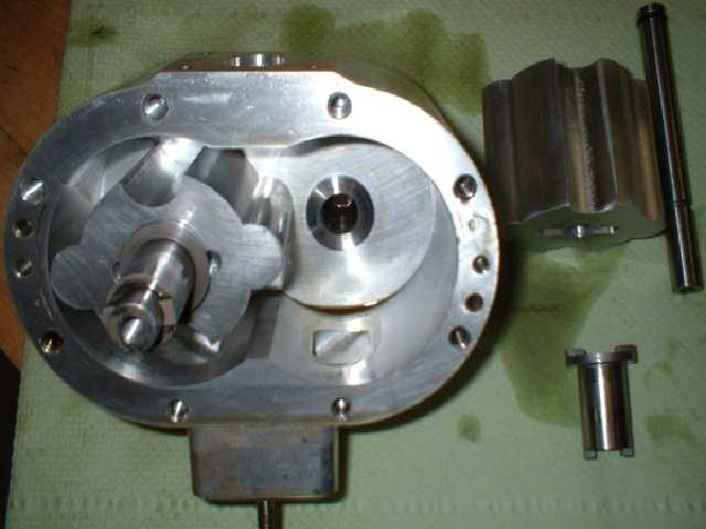

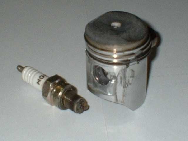

да норм всё, вон можно через человека заказать smog pump с ebay.com .
Вот ещё 5 фото.
на 15 фото впырск и интеркулер.
16.jpg [ 21.02 KiB | Просмотров: 7839 ]
15.jpg [ 28.29 KiB | Просмотров: 7839 ]
14.jpg [ 25 KiB | Просмотров: 7839 ]
12.jpg [ 41.41 KiB | Просмотров: 7839 ]
11.jpg [ 16.39 KiB | Просмотров: 7839 ]
СообщениеДобавлено: 15 Oct 2009, 18:25
Зарегистрирован: 16 Май 2009, 23:44
Сообщений: 5
Откуда: я с Новодвинска
Скутер: Joy X
а на 11 фотке что с поршнем?
