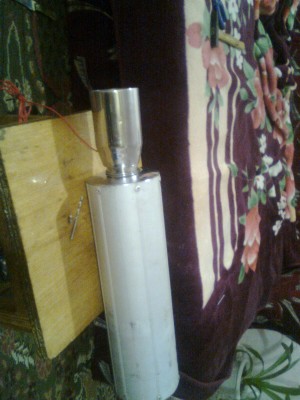

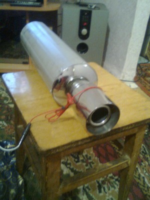

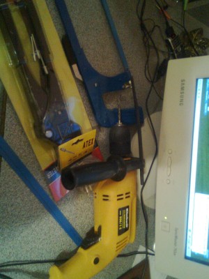

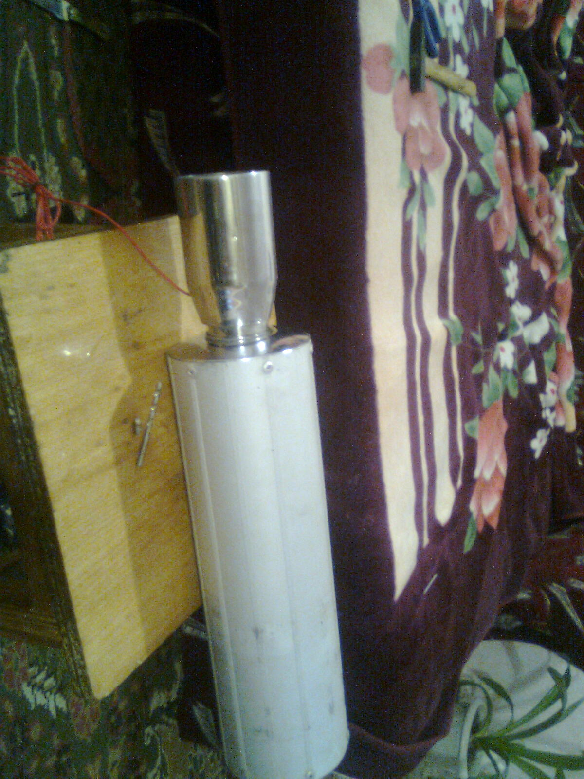

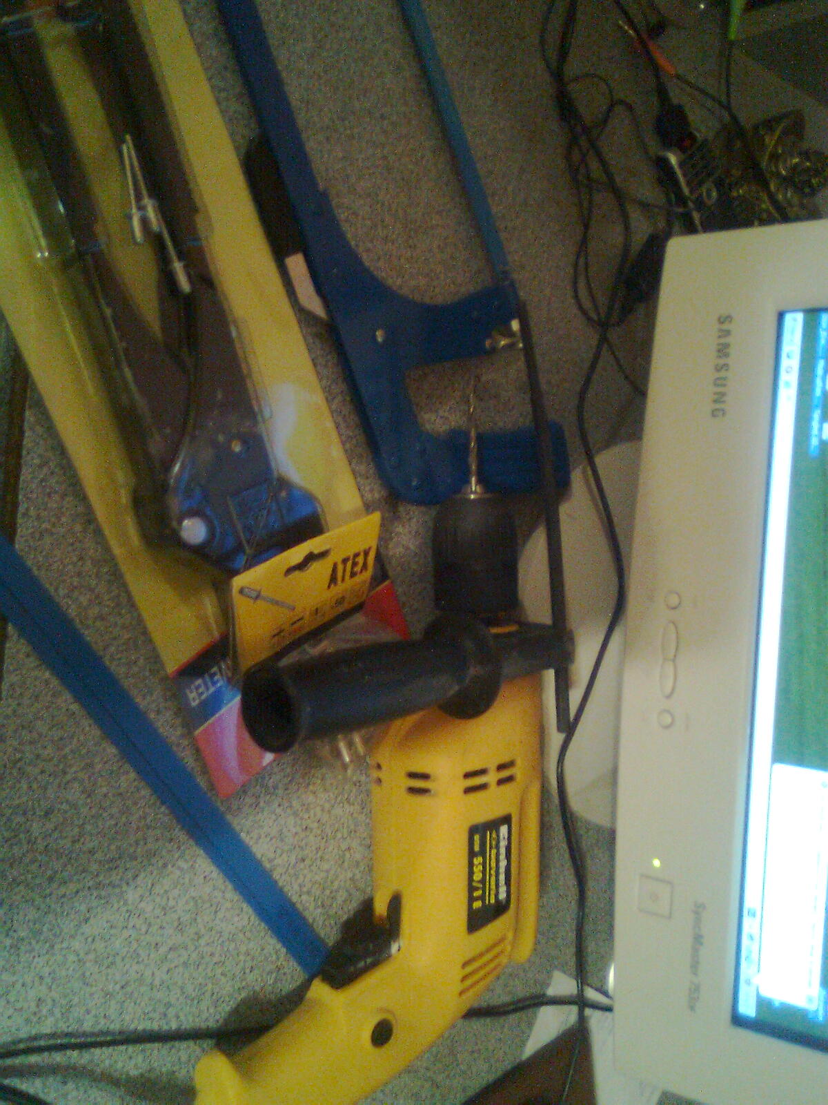

Сегодня собрала конструкцию и вот что получилось..
Третий рисунок показывает какой инструмент использовала для сборки и разборки..

Получилось красиво молодец. Только там где провода выходят из глушака могут подгореть и будет маленькое замыкание. Там надо тефлоновую трубочку поставить или провода с тефлоновой изоляцией.Еще больше удивлюсь если диоды будут работать дольше половины часа. Но ты не слушай кто сомневается тот ничего не делает, думаю что ты найдешь правильное решение!
А где можно купить эту тефлоновую трубочку?? Или тефлоновую изоляцию??
 Заголовок сообщения: Re: Как разобрать глушитель с 4-Т скутера
СообщениеДобавлено: 08 Dec 2010, 23:57
Сообщений: 3176
изоляцию обычно на развалах радиорынка а трубочку попросить выточить у токаря кусочки фторопласта или тефлона у некоторых токарей бывают в наличии

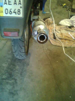

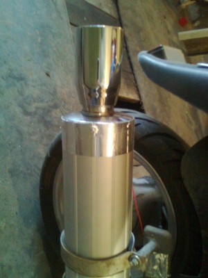

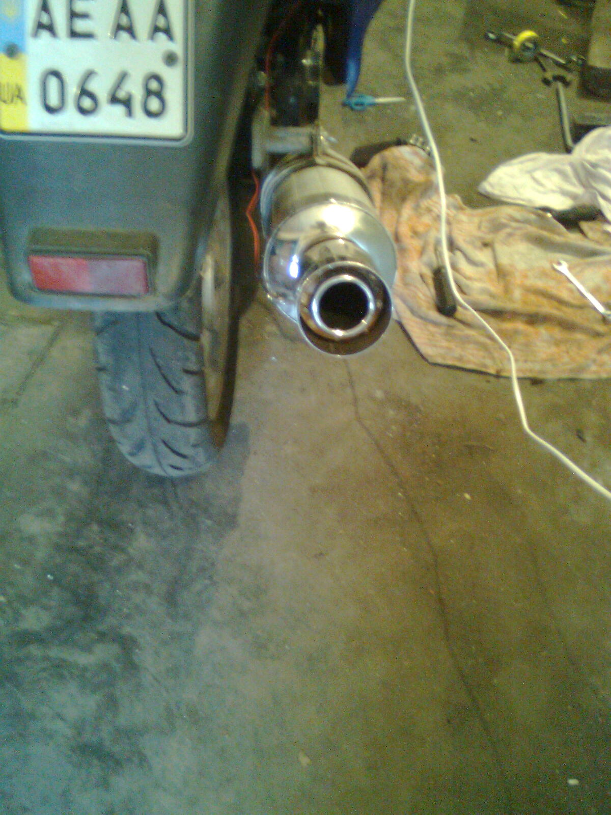

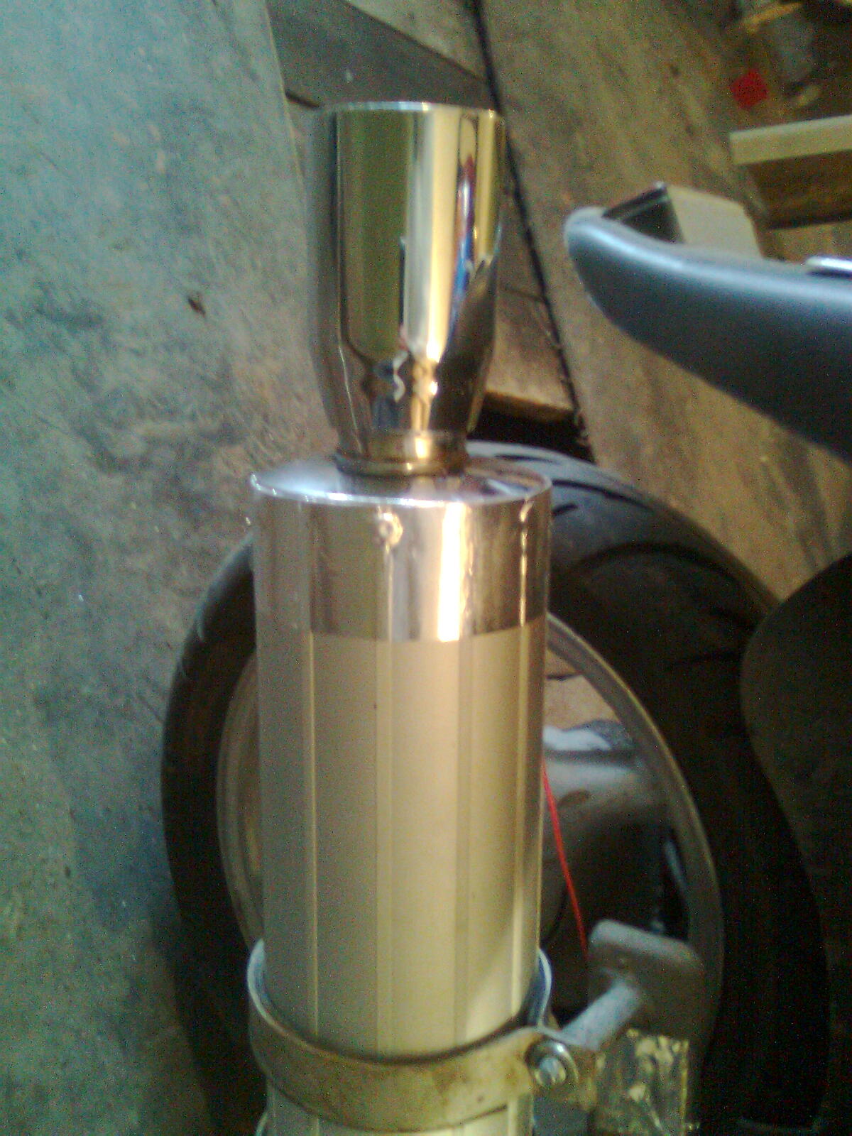

Наконец-то собрала!! И все получилось.. Тем кто говорил что и пол часа не проработает говорю точно РАБОТАЕТ и еще как.. До наружной части насадки дотронулась ели теплая через час работы на холостых (несколько раз заглох заводила сразу-же).. Колено да горячее, но насадка вуаля! На всякий случай перемотала провод в месте соприкосновения к выхлопной пленкой для глушителей.. Да еще дым при дневном свете не видно, но когда выключаю свет в гараже видно синий выхлоп..
Видео сделала, но увы качество плохое толком ничего не видно.. телефон плохо снимает.
Вот фото..
