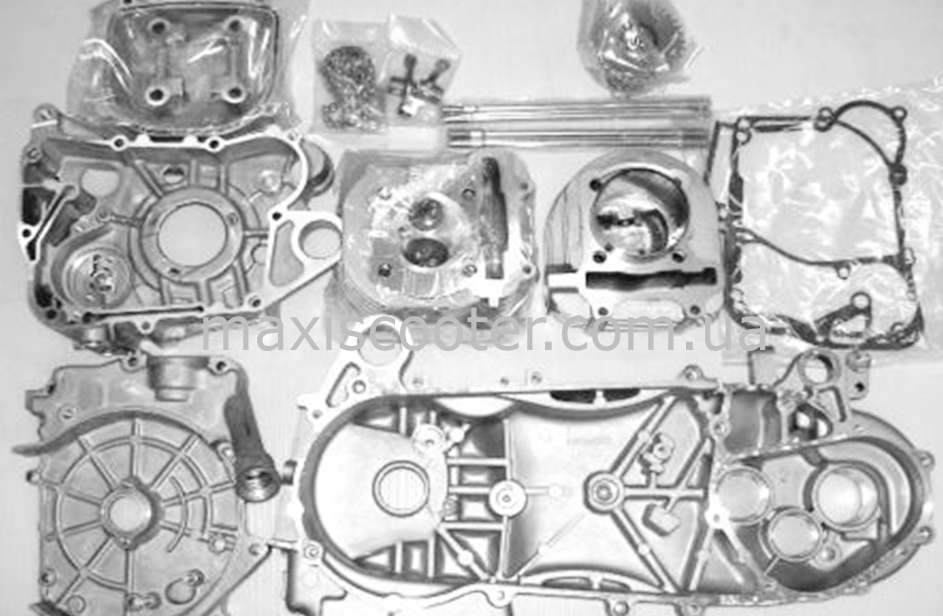

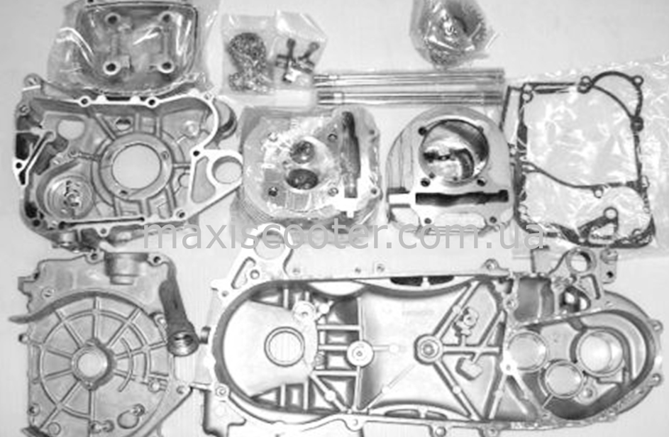

Поршневую 67 мм ставят в 150шку но там картер другой - 57 мм между шпильками. В большинстве случаев все китаеводы юзают двигатель с картером у которых расстояние между шпильками 54 мм - туда влезает только 63 мм поршневая. Ну и не забывайте, что еще и длиноходный коленвал добавляет кубики, даже 63 мм поршневой.
Все сделано в Тайване, даже прокладки.
Комментарий к файлу: Комплектик для экстремалов - 233 куба сюда влезут.

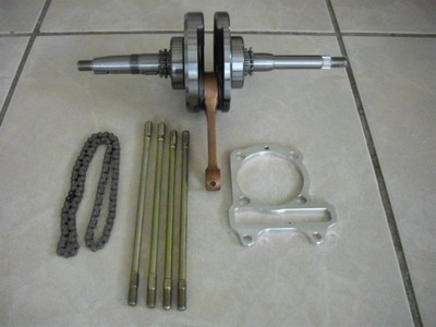

Ну да колен-вал увеличенного хода прежде всего. А их у буржуев полно 57+3 57+4 57+6 и ваше улет 57+8
http://viewitem.eim.ebay.ru/SCOOTER-150 ... 04744/item
http://viewitem.eim.ebay.ru/SCOOTER-150 ... 57996/item
http://viewitem.eim.ebay.ru/SCOOTER-150 ... 44997/item
Даже в голову лезут мысли мож заказать ну тот который 57+8 :-D

Больше 7000 руб, небюджетно,.... но заманчиво...

Это всё хорошо...А вот, что ты будешь делать с подшипниковыми узлами?!!!

Как не странно, ничего! есть какие предложения? и вообще этот проект толка в мыслях
