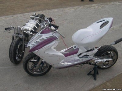

а у рокса тоже верхнее
1764766.jpg [ 57.87 KiB | Просмотров: 3999 ]

можно переделать крепление на нижние (вместо ценральной ножки) а на верхние крепление уже делать моно аморт

глянь на конструкцыю в сообщении выше

там где рокс

на этом роксе использывали заднюю часть рамы (в качестве подвеса) с другого рокса и от её уже делали моно
