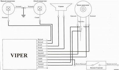

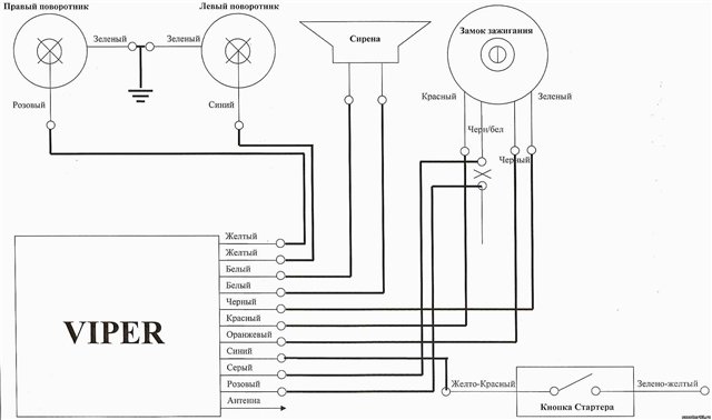

Нашла в интернете схему. Может быть кому и пригодится.. Теперь понятно что и куда подключать.
сигнализации.jpg [ 32.74 KiB | Просмотров: 2264 ]

Всем спасибо.. подключила..
