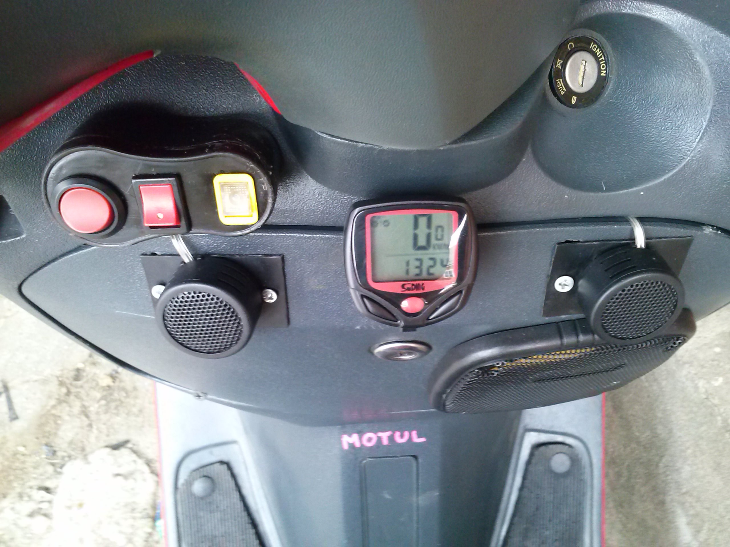

у меня дешовый но помеху ловит или нет я хз вроде работает набирает так.10-20-25-30-45-60-68-73.Ну вещь хорошая темболее доставили бесплатно родной магнит просто кал.Я взял магнит из старого жосткого диска. http://bs0.ru/13-sport у меня тот что за 190руб

4995 писал(а):
А как ты узнал , что у тебя велокомп врет?
Чувствуеться что там не 73 а 80-85 едет.С машиной еду показывает 80,с gps 85-90.Родной спидак больше 75 на километров 10.Кстати настроил от gps велокомп отклоняеться -5км.Провод длинный до руля не до тянул поставил возле бордачка но его пришлось немного под углом ставить чтоб на меня смотрел.

Вот кстати парни не достаток есть крупный как в темноте его видеть?Можно подсветку примудрить например от lsd экрана?
