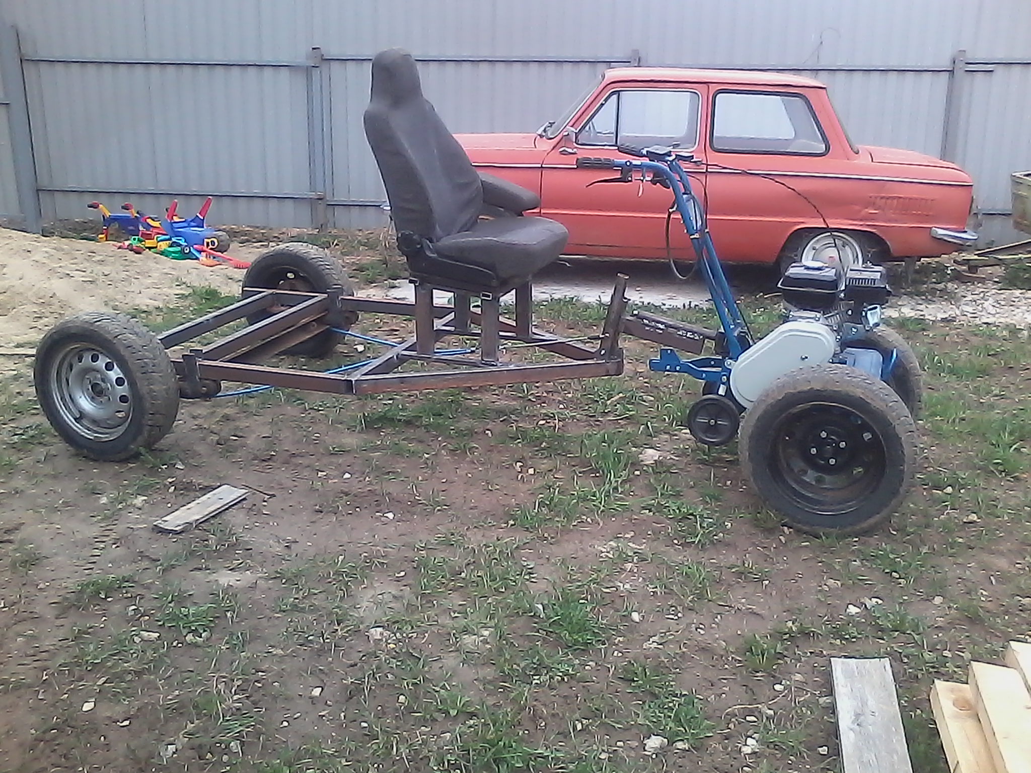

я в праздники телегу варил для своего крота. почти сделал. Есть фотки, выложу когда интернет будет нормальный.

Я ее покрасил и сделал кузов. нодо провести тест на прочность при загрузке
Комментарий к файлу: вот как то так. Промежуточный результат.

aka81, шарнир только вертикальный?

колеса как к кроту примостырил?
в двух плоскостях. Пруток в трубе, и поворот на шкворне.
 Заголовок сообщения: Re: Посоветуйте мотокультиватор
СообщениеДобавлено: 07 Май 2013, 08:08
Сообщений: 488
Откуда: Москва СЗАО
Скутер: Stels outlender
Колеса мостырятся на специальные переходники (они хитрые) Называется дифиринциал на салют.
А еще нужна сцепка для крота.
Есть сайт город мастеров. поизучай тему про прот и тему строим тлегу сами. полно инфы.
