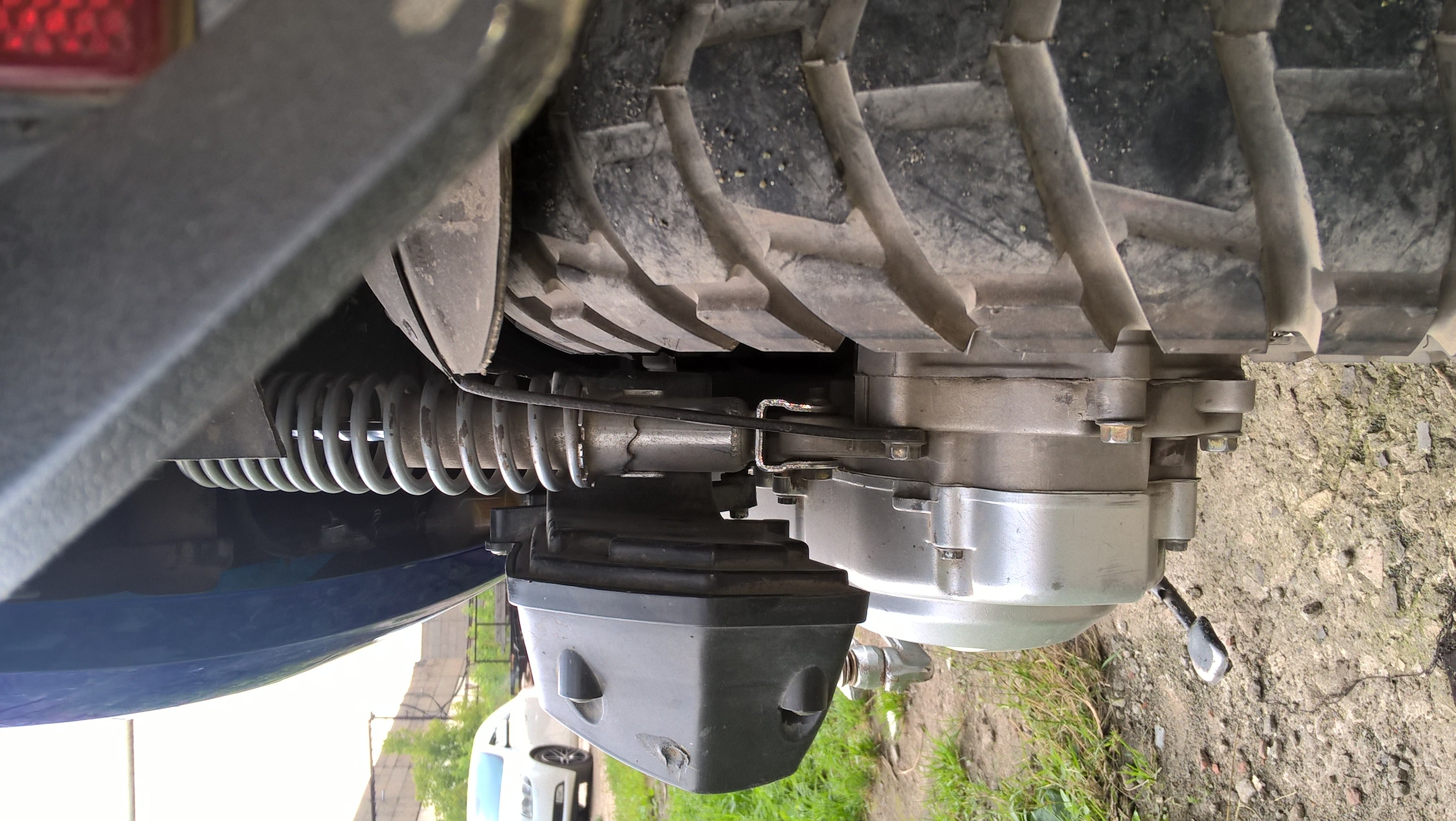

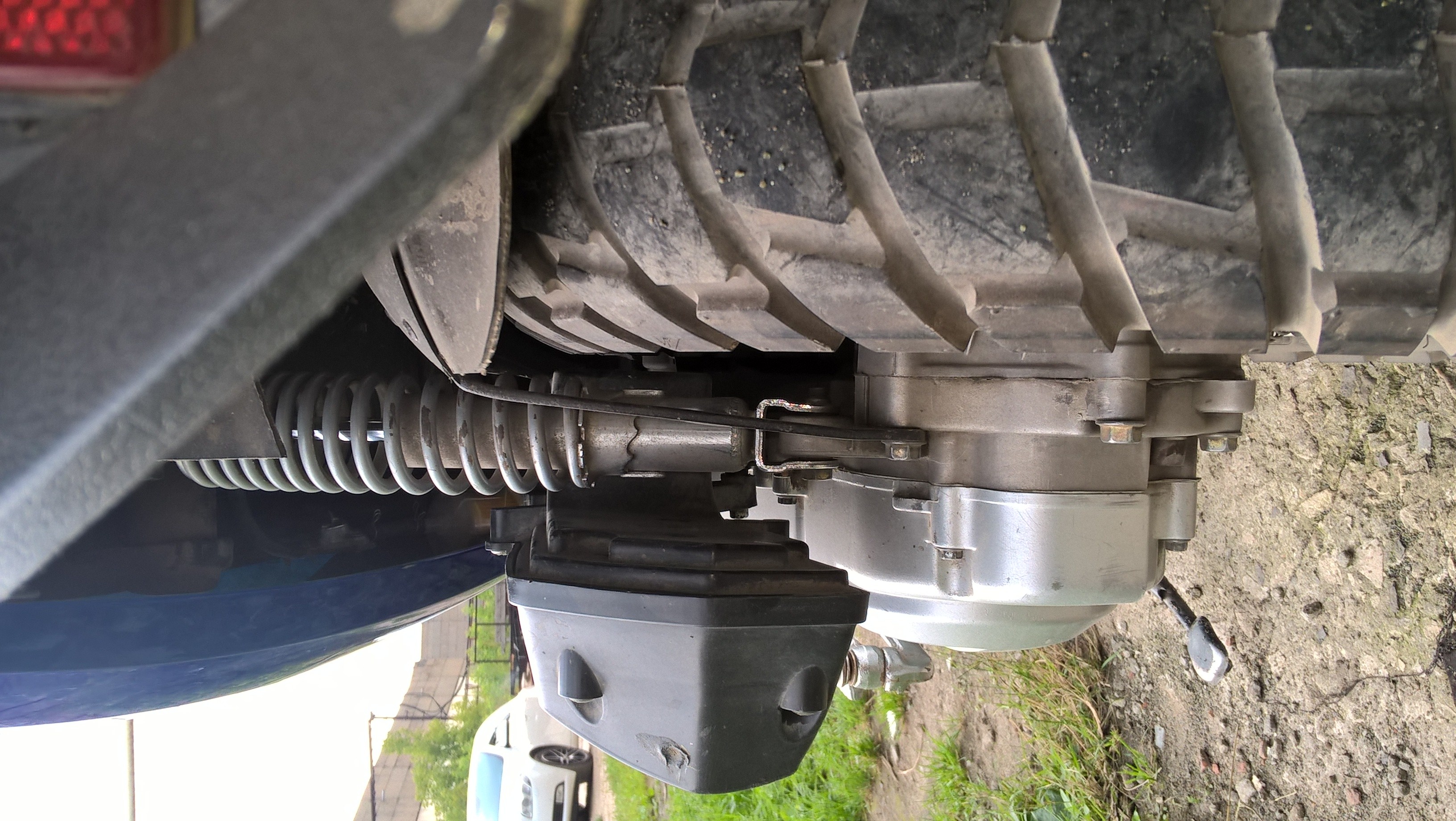

Извини, а сзади фотки нет?фильтр перенесу не проблема,а вот расстояние до амортизатора напрягает.Прикинуть негде ,только под заказ а охота так 130х70 R12 внедрить.Сейчас стоит 120,до амортизатора сейчас в р-не 1см
WP_20160812_11_21_36_Pro.jpg [ 1.29 MiB | Просмотров: 4998 ]

Была, но что то не нашел её. Может быть на другом компе. Ты сильно торопишься? Завтра могу заснять и выложить. Щас у меня стоит на 120. Завтра переобуюсь на 130. Надоело с трещиной ездить.

Да заказать хотел,пока возможность есть.В принципе если что на стелс поставлю там родная 130.так то вроде если на 5мм в каждую сторону шире то должна пройти.Наши продаваны ,просто в конец приборзели хотел же только заднюю сменить на новую без дырки,так они 4000 руб за такую Дуру как у меня выкатили.Потому и пришлось две Перели за 4500 заказать.

Как и говорил Домовой 130\70 r12 прекрасно встает на этот мотор.Пришлось только сделать переходную пластину под воздушный фильтр ,что бы немного его отодвинуть.

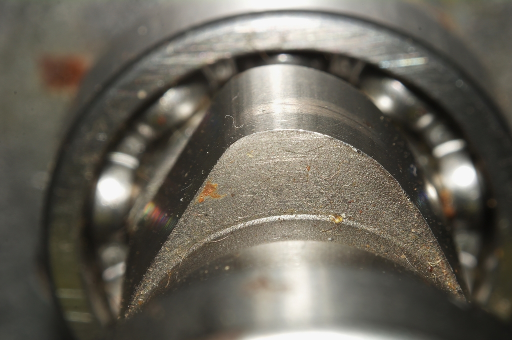

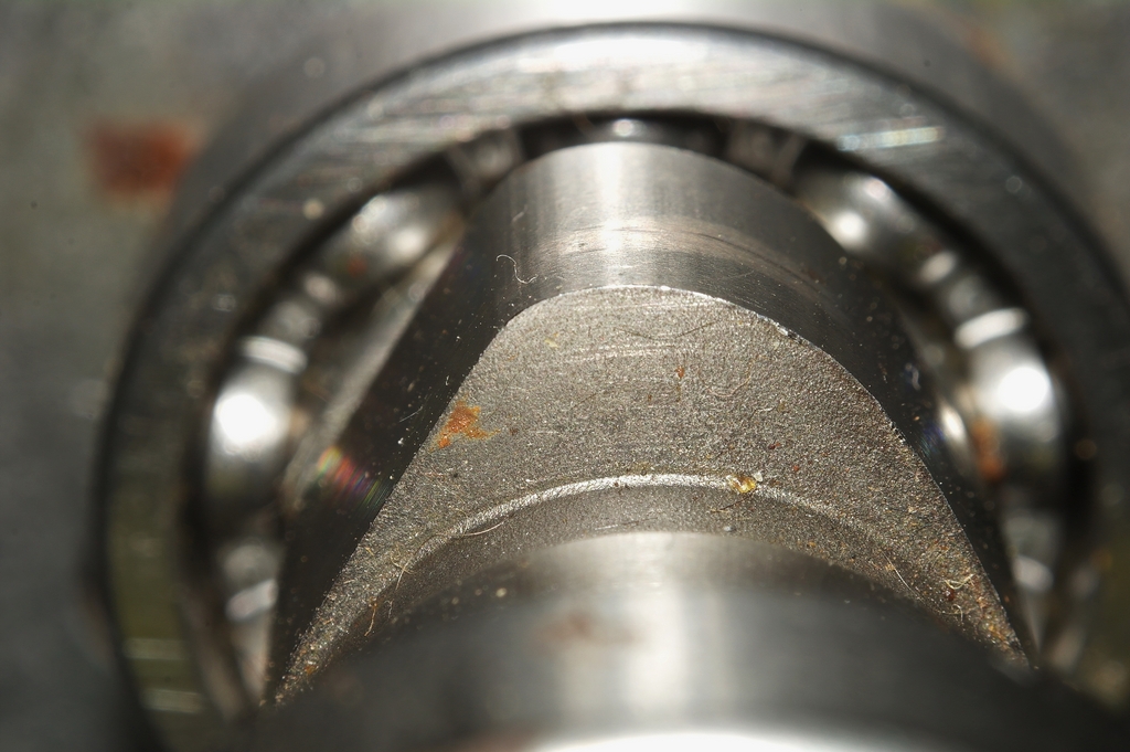

Возник вопрос про распредвал. Не знаю какой тут, тюн или сток, но кажется что он не такой как обычно. Профиль кулачков несимметричный.
Помнит кто-нибудь, как выглядят кулачки? Это стоковый вал? А то вдруг тут А8 стоит...

Лежал под рукой. Вроде похож на твой. А какой именно :(
Desktop_003_2.jpg [ 456.86 KiB | Просмотров: 4944 ]

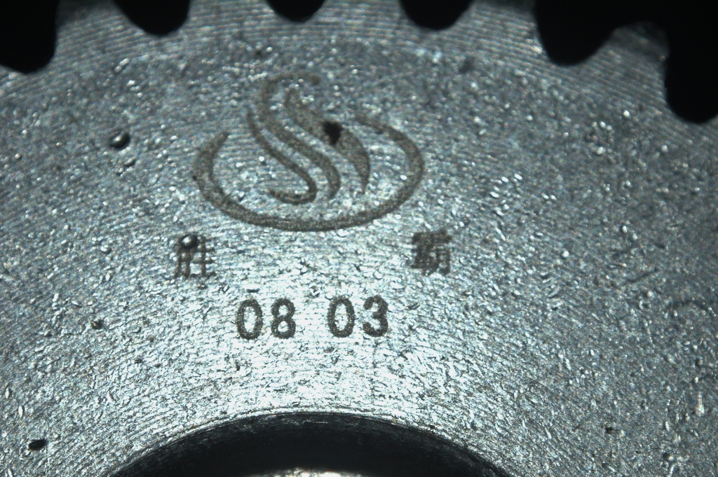

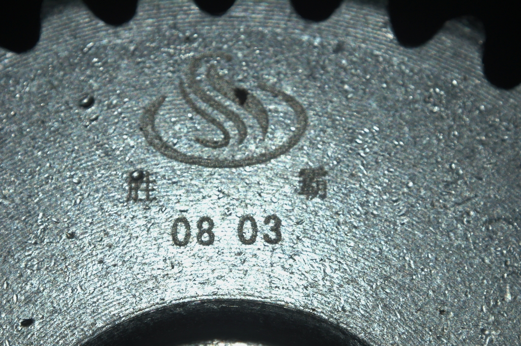

Ты чего проще спроси.... Я не помню шо вчера жрал. Я так думаю, что вечером добрые люди подскажут. Обследовал звездочку вала. Какой то значёк, пару ероглифов и цифирки. Погуглил по honling acar, но видно не туда попал.
Desktop_006.jpg [ 710.15 KiB | Просмотров: 4933 ]
Не переживай, такой измененный подъем и спуск только на стоке такой явный.
Широкофазные спортивные валы имеют почти одинаковый подъем и спуск.
Это стоковый низово-серединный вал.
